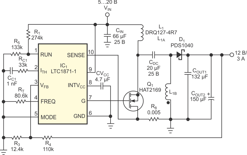

Однофазный преобразователь SEPIC создает низкие пульсации входного тока и подходит для уровней мощности от 5 до 50 Вт
Рисунок 1. Однофазный преобразователь SEPIC создает низкие пульсации входного тока
и подходит для уровней мощности от 5 до 50 Вт.

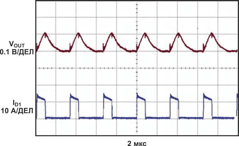

Схема однофазного преобразователя SEPIC может отдавать ток до 3 А (Рисунок 1). Обычно КПД SEPIC на 1-2% выше, чем у обратноходовых преобразователей. На Рисунке 2 на верхней осциллограмме показан выходной ток диода при минимальном входном напряжении и максимальном токе нагрузки, а на нижней – пульсации выходного напряжения. Выходные конденсаторы схемы должны выдерживать пиковые значения тока выходного диода до 14 А. Даже несмотря на то что в схеме используются четыре выходных конденсатора с низким ESR (эквивалентным последовательным сопротивлением), пульсации выходного напряжения все равно составляют 110 мВ пик-пик. Алюминиевый выходной конденсатор COUT2 мало помогает в снижении выходных пульсаций из-за гораздо более высокого ESR. COUT2 в основном помогает сглаживать реакцию на переходные процессы в нагрузке, добавляя большую емкость к выходной шине.
Пиковые токи выходного конденсатора схемы на Рисунке 1 достигают примерно 14 А (нижняя осциллограмма)

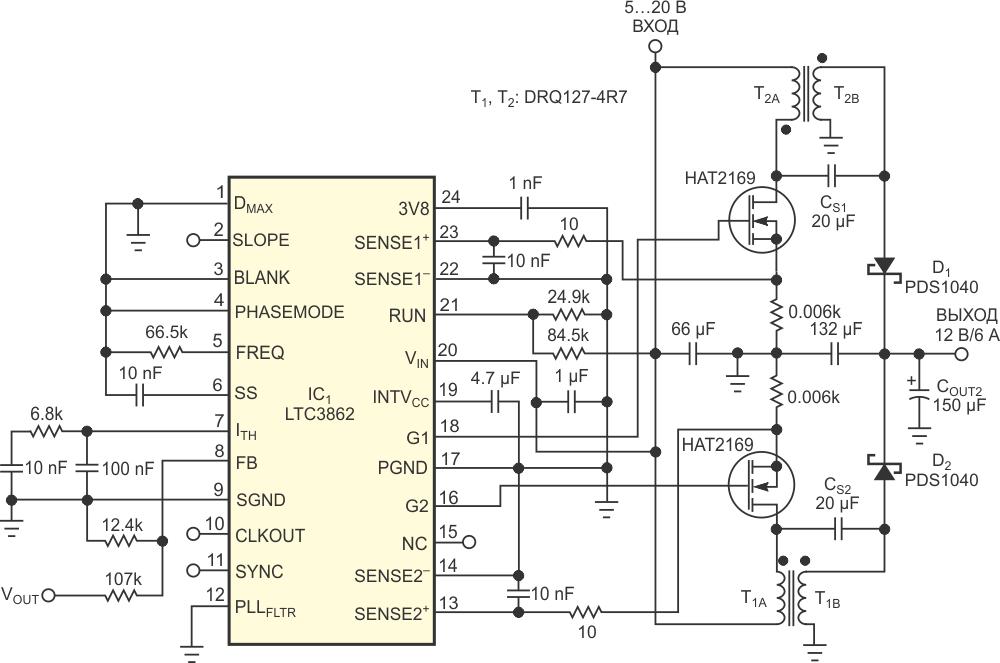

На Рисунке 3 изображена схема двухфазного преобразователя, похожая на однофазный преобразователь на Рисунке 1, за исключением добавления идентичного силового каскада второй фазы. Вторая фаза вдвое уменьшает токи дросселя, MOSFET, и выходного диода. При вдвое меньших пиковых токах выходных диодов на 50% снижаются выходные пульсации (Рисунок 4). Кроме того, удваивается частота пульсаций выходного тока, что облегчает фильтрацию при необходимости использования дополнительного LC-фильтра.
Добавив второй силовой каскад и сдвинув фазы синхронизации на 180°, выходные пульсации тока можно снизить более чем на 50%
Рисунок 3. Добавив второй силовой каскад и сдвинув фазы синхронизации на 180°, выходные пульсации тока
можно снизить более чем на 50%.

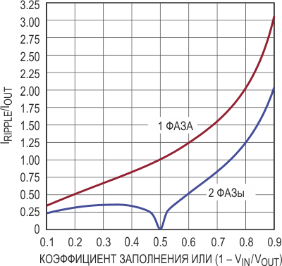

Преимущества использования двухфазного преобразователя становятся очевидными, если сравнить пульсации тока выходного конденсатора (Рисунок 5). У двухфазного преобразователя они всегда ниже, чем у эквивалентного однофазного преобразователя. Пульсации тока выходного конденсатора двухфазного преобразователя зависят от коэффициента заполнения и при 50% могут приближаться к 0 А. Пульсации тока дросселя все же остаются, но их можно уменьшить, используя дроссели большего размера.
Для двухфазного преобразователя SEPIC пульсации выходного тока ниже на 50%. Пульсации выходного напряжения на 50% ниже, чем у однофазной конструкции с такими же выходными конденсаторами
Рисунок 4. Для двухфазного преобразователя SEPIC пульсации выходного тока
у однофазной конструкции с такими же выходными конденсаторами.

Нормализованные зависимости пульсаций тока на выходном конденсаторе для одно- и двухфазного преобразователя SEPIC показывают преимущество двухфазной схемы. (IOUT - выходной ток, IRIPPLE - пульсации выходного тока)
Рисунок 5. Нормализованные зависимости пульсаций тока на выходном
показывают преимущество двухфазной схемы. (IOUT – выходной
ток, IRIPPLE – пульсации выходного тока).
