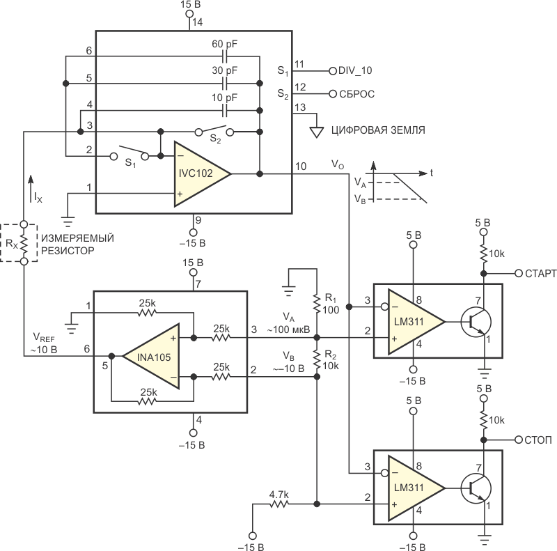

Прецизионный интегрирующий усилитель IVC102 компании Texas Instruments (TI) содержит высококачественные внутренние конденсаторы. Изображенная на Рисунке 1 схема позволяет измерять очень высокие значения сопротивлений RX. Выпускаемый TI высокоточный дифференциальный усилитель INA105 служит источником опорного напряжения VREF для измеряемого сопротивления RX. Во время интегрирования на выходе IVC102 формируется отрицательное линейное изменяющееся напряжение VO. Два компаратора LM311 сравнивают амплитуду VO с двумя фиксированными порогами, вырабатывая два цифровых сигнала: СТАРТ и СТОП.
Эта схема, использующая прецизионный интегратор IVC102, может измерять сопротивления в диапазоне гигаом.
Рисунок 1. Эта схема, использующая прецизионный интегратор IVC102, может измерять

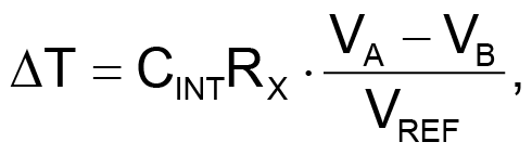

Разность времен ΔT между двумя такими событиями связана с системными параметрами следующим выражением:
где CINT – емкость внутреннего интегрирующего конденсатора микросхемы IVC102, подключенного к внешним выводам 4, 5 и 6. (Примечание: когда ключ S1 разомкнут, CINT = 10 пФ, а когда S1 замкнут, CINT = 100 пФ). Порог VA позволяет исключить какое-либо смещение линейно изменяющегося выходного сигнала VO. Поскольку усилитель INA105 дифференциальный, справедливо VREF = VA – VB, и предыдущее выражение упрощается до:
Обратите также внимание, что точность резисторов R1, R2 и R3 некритична, поскольку точность омметра обеспечивается дифференциальным усилителем.
Внешняя схема цифрового управления может измерять время ΔT, считая тактовые периоды между событиями пуска и останова. В конце схема управления может формировать сигнал сброса для IVC102, чтобы подготовить интегратор к выполнению нового измерения.
