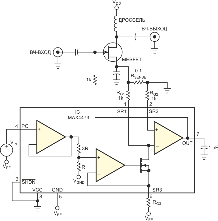

Схема компенсации разброса напряжения включения GaAs MESFET
Maxim MAX4473

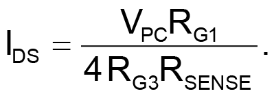

Пороговые напряжения включения арсенид галлиевых (GaAs) MESFET (metal-semiconductor field-effect transistors – металл-полупроводниковый полевой транзистор) имеют значительный разброс, даже в пределах одной партии. Это затрудняет разработку схемы смещения, особенно если устройство создается для крупносерийного производства. Чтобы преодолеть этот недостаток, можно ввести датчик тока, который будет отслеживать ток смещения и обеспечивать обратную связь на вход затвора (Рисунок 1). IC1 объединяет датчик тока и усилитель ошибки. Предназначенная для управления выходной мощностью радиочастотных усилителей, эта микросхема измеряет ток сток-исток IDS на истоке транзистора, сравнивает и интегрирует разность между падениями напряжения на RSENSE и RG1 и подает выходное напряжение обратной связи на затвор MESFET. Обратная связь регулирует IDS таким образом, чтобы два падения напряжения были равны, тем самым, поддерживая требуемый ток истока, независимо от пороговых характеристик затвора MESFET. Выражение для тока сток-исток имеет вид
Микросхема интеллектуального смещения гарантирует компенсацию разброса пороговых напряжений GaAs полевых транзисторов при крупносерийном производстве.
Рисунок 1. Микросхема интеллектуального смещения гарантирует компенсацию разброса пороговых
Ток, проходящий через RG1, зависит от величины напряжения VPC относительно напряжения отрицательного источника питания VEE, приложенного к входу управления мощностью (вывод 4). Реализовать VPC можно с помощью делителя напряжения, опорного источника или источника регулируемого напряжения. Поскольку напряжение затвора отрицательно относительно истока, подключение питания к микросхеме IC1 необходимо изменить, чтобы обеспечить отрицательное напряжение управления затвором MESFET: Вывод VCC микросхемы нужно подключить к земле, а вывод земли к шине VEE. Эту схему можно легко модифицировать для смещения биполярных транзисторов и MOSFET.
