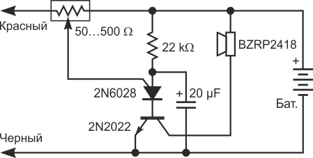

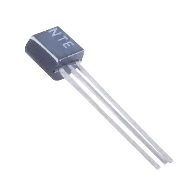

Один из самых любимых моих диагностических инструментов – простой самодельный звуковой омметр (audible ohmmeter – AudOhm). Эта схема хорошо служила мне в течение многих лет, позволяя проводить «предварительное» тестирование жгутов проводов и управляющего оборудования, а также различных компонентов, таких как транзисторы, реле, резисторы, светодиоды и переключатели. Я создал этот гаджет (Рисунок 1), потому что меня не устраивали ложные показания одного тона на сопротивлениях в несколько Ом или более при использовании стандартного цифрового вольтметра в звуковом режиме. Плохие соединения могут обмануть цифровой вольтметр, но не мой AudOhm.
В этом звуковом омметре используется программируемый однопереходный транзистор.
Рисунок 1. В этом звуковом омметре используется программируемый
Теория работы
В AudOhm используются уникальные свойства необычного полупроводникового прибора, известного как программируемый однопереходный транзистор. Эти устройства, такие как показанный на Рисунке 1 транзистор 2N6028, уникальны тем, что проводят ток только после того, как напряжение на анодном выводе опустится ниже напряжения, приложенного к затвору. Транзистор закрывается, когда анодный ток падает ниже удерживающего уровня, и тока, идущего через резистор 22 кОм, становится недостаточно, чтобы зафиксировать транзистор в состоянии устойчивой проводимости. При питании затвора от мостовой схемы, подключенной к тестируемой цепи, однопереходный транзистор будет генерировать импульсы с частотой, напрямую связанной с падением напряжения в тестируемой цепи.
При использовании в схеме на Рисунке 1 конденсатора 20 мкФ и подстроечного резистора 50 Ом рабочий диапазон составляет порядка 150 Ом. После сборки устройство калибруется только один раз, для чего нужно, замкнув измерительные щупы, вращать подстроечный резистор до тех пор, пока излучаемый звук не начнет становиться прерывистым, после чего, немного повернув движок в противоположную сторону, вернуться к непрерывному тону. Сделать это будет проще, если использовать 10-оборотный потенциометр. Выключатель питания не требуется; батареи прослужат столько же, как и при хранении на полке. Я использовал три соединенные последовательно батарейки AAA.
AudOhm в действии
Когда щупы закорочены, AudOhm издает непрерывный тон, а при увеличении сопротивления его звук становится прерывистым. Частота модуляции зависит от сопротивления цепи. При правильной настройке можно «прослушивать» сопротивления порядка долей ома. Пользователь, не глядя, может сказать, является ли путь проводником или нет, и не примет компонент или катушку за проводное соединение. Он также может оценить емкость цепи, которая звучит как короткий «пип», который будет повторяться только в том случае, если щупы поменяются местами.
Если вам необходимы измерения сопротивлений за пределами рабочего диапазона этой схемы, можно подобрать номиналы подстроечного резистора и конденсатора в соответствии с вашими требованиями. Не бойтесь экспериментировать!
