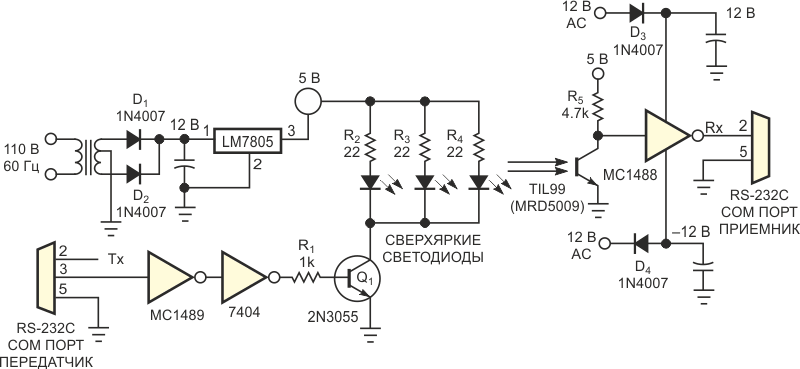

Схема на Рисунке 1 – это оптическая линия связи, предназначенная для тех, кто хочет «видеть» передаваемые данные. Дополнительным бонусом является напряжение изоляции, превышающее 5000 В. При тестировании системы использовался вход COM порта системы сбора данных, а также стандартный COM порт ПК. MC1489 преобразует данные RS-232C в сигналы уровня ТТЛ. Логический элемент 7404 инвертирует сигнал. Выход 7404 управляет мощным транзистором 2N3055 (Q1). Транзистор управляет группой из трех светодиодов, служащих источником света. При отсутствии данных на входе порта RS-232C светодиоды остаются выключенными. Когда происходит передача данных, светодиоды вспыхивают с частотой передачи данных. Чтобы обеспечить максимальную изоляцию, держите оптический приемник на расстоянии 50 см от светодиодов. Фототранзистор MRD5009 напрямую преобразует свет в выходной сигнал ТТЛ. (Хорошо работает также фототранзистор TIL99). Источник питания приемника следует изолировать от источника питания передатчика. Микросхема MC1488 – это преобразователь ТТЛ - RS-232C.
Эта схема обеспечивает визуальную индикацию данных, передаваемых по каналу RS-232C.
Рисунок 1. Эта схема обеспечивает визуальную индикацию данных, передаваемых по каналу RS-232C.

  • Особенно понравилась вот эта часть Также ничего не сказано о типе светодиодов. Предполагаю, что пик чувствительности фототранзистора MRD5009 приходится на ИК диапазон, пресловутые 940нм. Нужны светодиоды под стать. Также люди обычно заморачиваются с несущей, для стандартных ИК приёмников 38кГц или около того. Что, очевидно, ограничивает скорость COM порта.
  • Новое - это хорошо забытое старое. На фото внизу справа фотоприемник и фотопередатчик, работают на оптоволокно, очень похожее на обычную леску. Несколько таких плат включены в круговую оптосеть, одна из плат является приблудой для компа с RS232.
  • Да просто в ответственных устройствах можно встретить оптопары с открытым каналом из соображений безопасности. Не раз проходили сертификацию со своими поделками на искро- и взрывобезопасность, и пару раз заставляли менять оптроны на щелевые.
