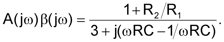

Цифровые потенциометры – это универсальные устройства, которые можно использовать во многих приложениях фильтрации и генерации сигналов. В этой статье описывается генератор, в котором установка сопротивлений двух цифровых потенциометров независимо программирует амплитуду и частоту колебаний. На Рисунке 1 показан типичный генератор с диодной стабилизацией на основе моста Вина, вырабатывающий точные синусоидальные сигналы с частотой от 10 до 200 кГц. В классической схеме генератора мост Вина, образованный элементами R, RS, C и CS, обеспечивает положительную обратную связь, а резисторы R1 и R2 – отрицательную. R2 – это комбинация из параллельных резисторов R2A и R2B и последовательного сопротивления диода. Петлевое усиление A(jω)β(jω) можно определить путем умножения коэффициента усиления усилителя на передаточную функцию VP/VO. При R = RS и C = CS, петлевое усиление равно
  (1)
