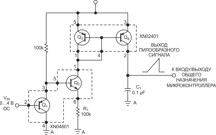

Простой АЦП на Рисунке 1 идеально подходит для передачи аналоговых сигналов в чисто цифровой микроконтроллер. Его можно собрать, используя всего пять компонентов для поверхностного монтажа, которые стоят менее 50 центов, что примерно вдвое дешевле однокристального АЦП того же объема. Кроме того, для работы этой конструкции требуется только один вывод микроконтроллера. Хотя всегда можно купить микроконтроллер со встроенным АЦП, в некоторых случаях такое решение непрактично. Например, в моем случае к уже разработанному USB-совместимому микроконтроллеру с чисто цифровым интерфейсом потребовалось с минимальными затратами добавить аналоговый вход для потребительского приложения. В схеме на Рисунке 1 используются транзисторные сборки компании Panasonic. Q1/Q2 и Q3/Q4 – это пары транзисторов, объединенных в одном корпусе. На сборке Q1/Q2 сделан преобразователь напряжение-ток. Напряжение на эмиттере транзистора Q1 на величину падения на p-n переходе больше, чем на его базе. Напряжение база-эмиттер транзистора Q2 повторяет исходное входное напряжение на резисторе R1, а затем R1 преобразует это напряжение в ток.
Используя две транзисторные сборки и три дискретных компонента можно собрать аналоговый интерфейс для микроконтроллера.
Рисунок 1. Используя две транзисторные сборки и три дискретных компонента можно собрать
Сборка Q3/Q4 сконфигурирована стандартным токовым зеркалом. Ток, протекающий в коллекторе Q3, пропорционален току коллектора Q4. Выходное сопротивление коллектора Q4 велико, поэтому Q4 может считаться источником тока. Ток транзистора Q4 заряжает конденсатор C1 со скоростью, пропорциональной входному напряжению. Для значений номиналов компонентов, показанных на Рисунке 1, время преобразования изменяется от 3 мс при входном напряжении 4 В до 56 мс при входном напряжении 0.1 В. В схеме используется тот факт, что большинство микроконтроллеров общего назначения имеют двунаправленную структуру портов ввода-вывода. То есть, вывод порта можно запрограммировать как вход или как выход. Когда вывод настроен как вход, его входное сопротивление очень велико, и он может отслеживать линейно нарастающее напряжение во время заряда конденсатора C1. Когда выход запрограммирован как выход, на нем можно установить низкий логический уровень, чтобы он разряжал C1 для следующего цикла преобразования. Описанная последовательность действий реализует операцию цикла аналого-цифрового преобразования. Основные операции выполняются в следующей последовательности:

Значение, которого достигает счетчик таймера микроконтроллера при измерении времени, за которое пилообразное напряжение пересечет уровень переключения в «лог. 1», зависит от следующих факторов:
  • входного порога переключения выбранного микроконтроллера из «лог. 0» в «лог. 1»;
  • входного напряжения и, соответственно, скорости нарастания напряжения на конденсаторе C1;
  • емкости конденсатора C1, задающего скорость нарастания;
  • сопротивления резистора R2, задающего скорость нарастания;
  • разрешения таймера микроконтроллера.
Эти переменные можно свести в следующее выражение:
