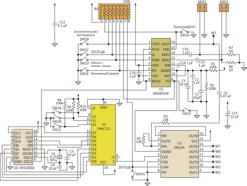

В схеме портативного анализатора спектра на Рисунке 1 используется микросхема MSMXVHF, содержащая ключевой смеситель, работающий на частотах до 600 МГц. Полоса частот выходного сигнала смесителя ограничивается на уровне 1 МГц непрерывным фильтром нижних частот второго порядка. MSMXVHF также имеет фильтр на коммутируемых конденсаторах, работающий на частотах до 1 МГц (при тактовой частоте 12.5 МГц) и выполняющий, в зависимости от выбора, функцию либо фильтра нижних частот, либо полосового фильтра. Выход смесителя с помощью внешнего конденсатора связан по постоянному току с входом фильтра, а выход фильтра связан по постоянному току с входом MSLSA. MSLSA имеет шесть выходов, которые можно контролировать с помощью осциллографа или АЦП микроконтроллера.
Добавив две стандартные микросхемы серии 74HCXXX
Рисунок 1. Добавив две стандартные микросхемы серии 74HCXXX к двум более высокоинтегрированным
компонентам, можно создать ядро высокочастотного анализатора спектра.

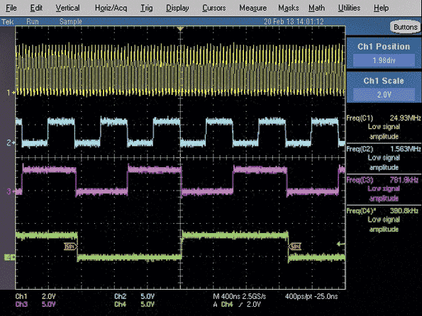

Четырнадцатиразрядный двоичный счетчик с генератором 74HC4060 имеет выходы каскадов от Q4 до Q12 (Q11 пропущен). Типовая максимальная рабочая частота микросхемы 74HC4060 при напряжении питания 3.3 В составляет 25 МГц. Когда 74HC4060 используется с кварцевым резонатором 25 МГц, частота импульсов на выходе Q4 равна 1.562 МГц. На Рисунке 2 показаны осциллограммы сигналов на выходе генератора и выходах Q4, Q5 и Q6 счетчика 74HC4060. Эти выходы подключены к адресным входам 8-канального мультиплексора 74HC151.
Выходы Q4, Q5 и Q6 (каналы с 1 по 3, соответственно) подключены к входам мультиплексора выбора частоты настройки фильтра.
Рисунок 2. Выходы Q4, Q5 и Q6 (каналы с 1 по 3, соответственно) подключены к
Когда на входах S0, S1 и S2 установлен «лог. 0», выбирается выход D0. Этот выход подключен к тактовому входу микросхемы MSLSA. Отношение тактовой частоты к частоте излома различно для каждого выхода MSLSA. Для Выхода 1 (центральная частота равна частоте тактового сигнала, умноженной на 1.12246) это отношение составляет 89.08:1. При частоте синхронизации фильтра 1.562 МГц центральная частота для Выхода 1 равна 17.5 кГц.

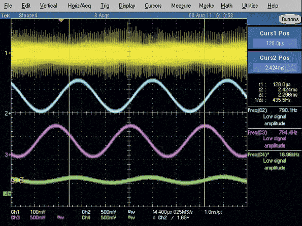

На Рисунке 3 показан входной сигнал смесителя, частота которого качается вокруг 25 МГц, и выходной сигнал смесителя, когда фильтр MSMXVHF сконфигурирован фильтром нижних частот.
Каналы с 1 по 4 показывают вход и выход смесителя, а также выходы 3 и 6 фильтра и то, как их сгладил фильтр нижних частот.

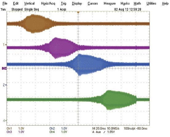

На Рисунке 4 показаны сигналы на выходах 3, 4, 5 и 6 микросхемы MSLSA при качающейся частоте входного сигнала. Обратите внимание, что сигнал на каждом выходе присутствует, если его частота находится в диапазоне 1/6-октавного полосового фильтра MSLSA.
Каждому выходу с 3 по 6 микросхемы MSLSA соответствует 1/6 октавы полосового фильтра.
Рисунок 4. Каждому выходу с 3 по 6 микросхемы MSLSA соответствует
