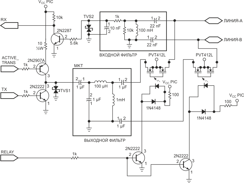

Для многих приложений требуется разработка пользовательских аналоговых фильтров [1]. Предлагаемая здесь конструкция предназначена для использования в качестве простых и недорогих входных и выходных фильтров для системы связи по линии электропередачи (power-line communications, PLC), где низкое энергопотребление является решающим фактором. На Рисунке 1 показаны фильтры, основанные на пассивных компонентах. Системе PLC необходимы входной и выходной фильтры. Это полосовые фильтры для рабочей частоты 5 кГц имеют полосу пропускания от 100 Гц до 20 кГц. Различие между двумя фильтрами определяется входными импедансами. Входной фильтр должен иметь импеданс 2.2 кОм, а выходной – 30 Ом. Кроме того, для изоляции выходного фильтра требуется твердотельное реле PVT412. Когда схема активна, это реле подключает выходной фильтр к линии электрической сети. Микроконтроллер управляет реле, реализуя протоколы передачи и приема сигналов. ACTIVE_TRANS, RELAY и Tx – это выводы микроконтроллера, управляющие передачей, а Rx – вывод, предназначенный для управления приемом. На Рисунке 2 показаны формы сигналов до (Рисунок 2а) и после (Рисунок 2б) добавления входного фильтра. На Рисунке 3 показаны формы сигналов до (Рисунок 3а) и после (Рисунок 3б) добавления выходного фильтра.
Система передачи информации по линии электропередачи нуждается во входном и выходном фильтрах для устранения помех.
Рисунок 1. Система передачи информации по линии электропередачи нуждается во входном

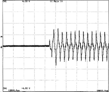

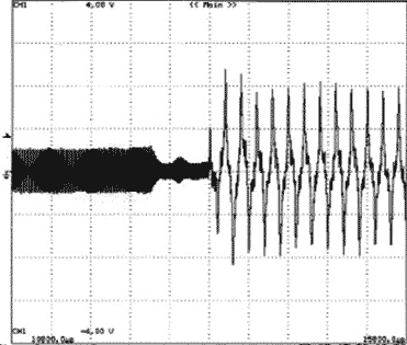

Без входного фильтра входной сигнал сильно зашумлен (а); добавление фильтра значительно очищает сигнал (б).
Рисунок 2. Без входного фильтра входной сигнал сильно зашумлен (а);

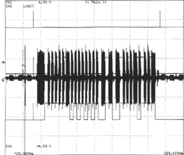

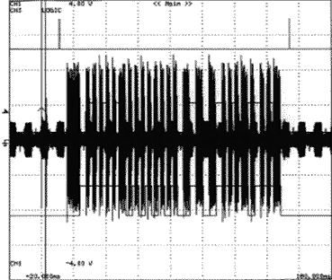

Помехи и шумы, хорошо видные в выходном сигнале (а), заметно снижаются добавлением выходного фильтра (б).
Рисунок 3. Помехи и шумы, хорошо видные в выходном сигнале (а),
