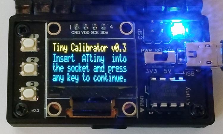

Из-за ограниченного количества доступных портов ввода/вывода 8-выводных микроконтроллеров (МК) серии ATtiny во многих проектах они используются без внешнего кварцевого резонатора. Встроенный RC-осциллятор хорошо работает в большинстве приложений, но когда дело доходит до точной синхронизации, его точность ±10% часто оказывается недостаточной. К счастью, встроенный RC-осциллятор можно откалибровать, увеличив точность до ±2% и даже лучше. Существует несколько способов ручной калибровки, которые потребуют времени и внешнего программатора.
Устройство TinyCalibrator (Рисунок 1) выполнит калибровку встроенного осциллятора полностью в автоматическом режиме нажатием одной кнопки. Чтобы устройство получилось более универсальным, автор добавил функцию сброса установок Fuse-битов (в режиме высоковольтного последовательного программирования, HVSP), которая позволяет восстановить заводские установки «заблокированных» МК серии ATtiny.
Устройство для автоматической калибровки встроенного RC-осциллятора 8-выводных микроконтроллеров ATtiny.
Рисунок 1. Устройство для автоматической калибровки встроенного

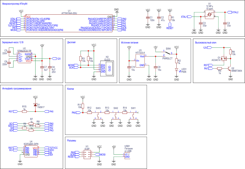

Напряжение питания устройства 5 В подается через разъем microUSB. Поскольку частота генерации зависит от напряжения питания МК ATtiny, в схеме используется регулятор напряжения HT7333 (Рисунок 2). Переключатель SW4 предназначен для выбора напряжения питания 5 В или 3.3 В.
Принципиальная схема устройства для автоматической калибровки RC-осциллятора 8-выводных МК ATtiny.
Рисунок 2. Принципиальная схема устройства для автоматической калибровки RC-осциллятора
Основным компонентом устройства был выбран МК ATtiny84 ввиду того, что он имеет ровно необходимое количество портов GPIO. Для точного измерения частоты МК ATtiny84 работает от внешнего кварцевого резонатора 12 МГц. Для текущей версии программного обеспечения требуется 3.7 Кбайт, поэтому в устройстве можно использовать МК ATtiny44.
Для получения напряжения 12 В (используется в режиме высоковольтного последовательного программирования целевого МК) была выбрана микросхема DC/DC преобразователя ST662A, специально разработанная для подобных приложений и требующая всего лишь нескольких компонентов обвязки. При включении соответствующего режима работы напряжение 12 В с помощью MOSFET Q1, подается на линию RESET целевого МК. Остальные сигнальные линии, идущие к целевому МК, защищены от короткого замыкания резисторами.
В пользовательском интерфейсе используется три кнопки и OLED дисплей с разрешением 128×64 точки. Целевой МК устанавливается в колодку DIP8 на плате; для МК в корпусе для поверхностного монтажа используйте специальный адаптер (SOP адаптер).

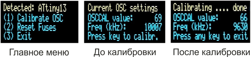

Для выполнения калибровки RC-осциллятора первоначально с помощью режима высоковольтного последовательного программирования в целевой МК загружается специальная программа. Кроме того, заводское значение калибровки осциллятора (OSCCAL) записывается в EEPROM целевого МК. Программа в целевом МК считывает EEPROM и записывает значение в регистр OSCCAL. Затем в порт PB0 выводится тактовый сигнал с частотой в два раза меньшей. Поскольку Fuse-биты ранее были настроены так, чтобы целевой МК работал с предварительным делителем тактовой частоты на 8, на PB0 будет выводиться тактовый сигнал с 1/16 частоты RC-осциллятора. Скетч основной программы, hex-файл, а также листинг программы, которая загружается в целевой МК доступны для скачивания в разделе загрузок, а также в репозитории на сайте Github [1].
Эта частота измеряется устройством и сравнивается с целевым значением. Затем значение калибровки осциллятора (OSCCAL) корректируется соответствующим образом и снова записывается в EEPROM целевого МК. Этот процесс повторяется до тех пор, пока не будет найдено значение OSCCAL, обеспечивающее наименьшее отклонение частоты (Рисунок 3).
Процесс калибровки внутреннего RC-осциллятора 9.6 МГц МК ATtiny13 с помощью устройства TinyCalibrator.
Рисунок 3. Процесс калибровки внутреннего RC-осциллятора 9.6 МГц МК ATtiny13

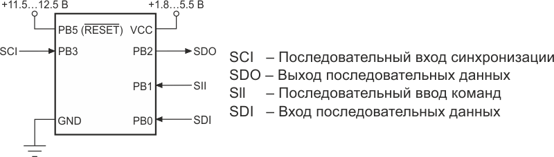

Код функции высоковольтного последовательного программирования (High Voltage Serial Programming) целевого МК не представляет особого интереса. Проще говоря, для каждого действия по сигнальным линиям целевого МК отправляется последовательность инструкций и считывается соответствующий ответ (Рисунок 4). Сам процесс и инструкции хорошо описаны в технической документации на МК.
Интерфейс высоковольтного последовательного программирования (HVSP) для МК AVR.
Рисунок 4. Интерфейс высоковольтного последовательного программирования (HVSP) для МК AVR.

Работа с устройством
  • С помощью переключателя выберите напряжение питания (3.3 В или 5.0 В).
  • С помощью кабеля microUSB подайте питание 5 В на устройство.
  • Установите целевой микроконтроллер Attiny13/25/45/85 в колодку и нажмите любую кнопку.
  • С помощью кнопок управления выберите необходимый режим работы устройства и следуйте инструкциям на OLED дисплее.
По завершении процесса калибровки оптимальное значение OSCCAL остается в EEPROM целевого МК по адресу 0, и его можно использовать. Для этого необходимо запрограммировать Fuse-бит EESAVE для защиты области EEPROM от стирания, иначе значение OSCCAL будет потеряно после загрузки новой прошивки. В этом случае ваш код инициализации МК и периферии должен содержать функцию чтения значения из EEPROM и записи его в регистр OSCCAL.
Конечно, значение OSCCAL также можно установить напрямую без использования EEPROM. Помните, что значение OSCCAL отображается на OLED дисплее в шестнадцатиричном формате (например, OSCCAL = 0x66).
