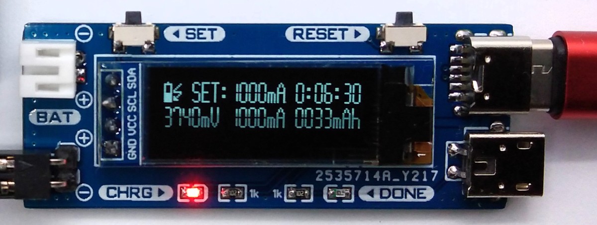

Простое устройство, получившее название TinyCharger, выполнено на одном микроконтроллере (МК) серии ATtiny25/45/85, снабжено OLED дисплеем и предназначено для зарядки одноэлементной Li-Ion батареи. OLED дисплей используется для реализации простого пользовательского интерфейса, настройки уровня ограничения тока зарядки в диапазоне 100 мА – 1000 мА и мониторинга основных параметров батареи в процессе зарядки (Рисунок 1).
TinyCharger - зарядное устройство для одноэлементного Li-Ion аккумулятора с функцией мониторинга.
Рисунок 1. TinyCharger - зарядное устройство для одноэлементного Li-Ion аккумулятора

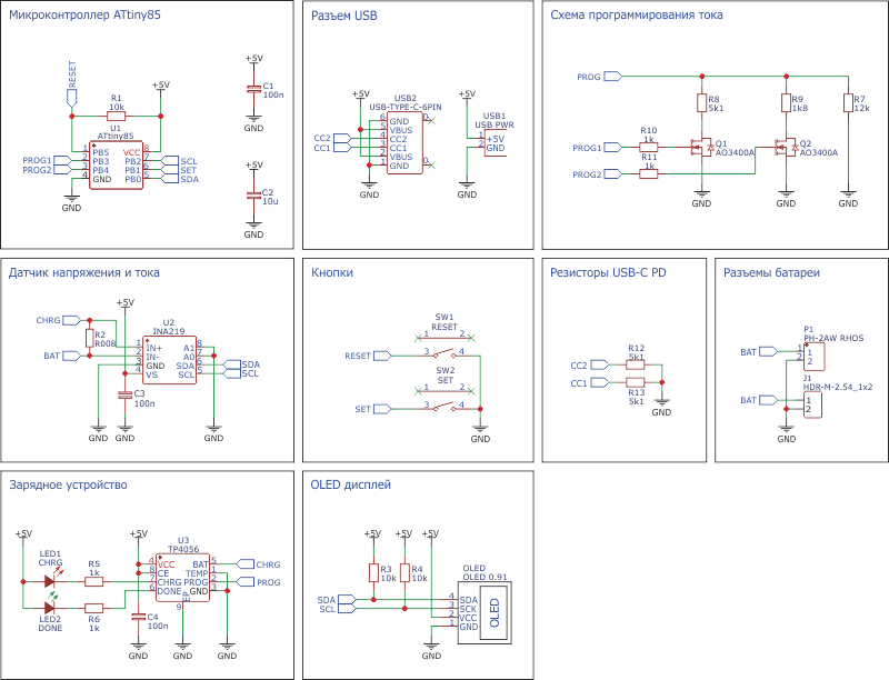

Принципиальная схема устройства изображена на Рисунке 2. Все проектные файлы доступны для скачивания в разделе загрузок, в репозитории на сайте Github [1], а также на сайте EasyEDA [2].
Принципиальная схема зарядного устройства для одноэлементного Li-Ion аккумулятора.
Рисунок 2. Принципиальная схема зарядного устройства для одноэлементного Li-Ion аккумулятора.
В схеме зарядки Li-Ion аккумулятора используется микросхема TP4056 – это автономное линейное зарядное устройство для одноэлементных Li-Ion аккумуляторов со стабилизацией тока/напряжение зарядки. Микросхема имеет встроенный датчик температуры. Максимальное напряжение заряда зафиксировано на уровне 4.2 В, а зарядный ток устанавливается с помощью внешнего резистора. Общее сопротивление этого резистора образовано тремя резисторами R7, R8 и R9, включенными параллельно, два из которых (R8, R9) могут подключаться и отключаться МК с помощью MOSFET ключей Q1, Q2. TP4056 автоматически завершает цикл зарядки Li-Ion аккумулятора по достижении напряжения на нем 4.2 В и снижении тока заряда до 1/10 от установленной величины. К другим возможностям микросхемы TP4056 относятся контроль тока, блокировка при пониженном напряжении и функция автоматической подзарядки.
Для измерения зарядного тока и напряжения аккумулятора применена микросхема INA219, представляющая собой цифровой датчик тока, напряжения и мощности с I2C совместимым интерфейсом. Микросхема контролирует как падение напряжения на шунте, так и напряжение питания шины и поддерживает конфигурирование времени преобразования и фильтрации данных. Программируемое калибровочное значение в сочетании с внутренним множителем позволяют получать значения тока в амперах. Выбранное значение шунта, равное 8 мОм, оказывает незначительное влияние на схему, но обеспечивает измерение тока с разрешением 1 мА. Для повышения точности измерения следует выбирать резистор шунта с низким допустимым отклонением сопротивления (1% или лучше).

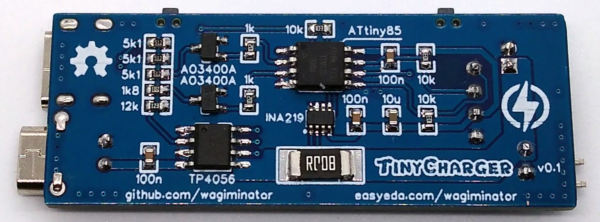

Вид печатной платы со стороны установки МК, контроллера заряда TP4056 и датчика тока INA219 изображен на Рисунке 3.
Вид печатной платы TinyCharger со стороны установки основных элементов.
Рисунок 3. Вид печатной платы TinyCharger со стороны установки основных
элементов.

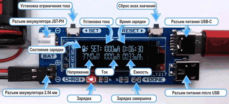

В пользовательском интерфейсе задействованы две кнопки (SET, RESET), два светодиода статуса зарядки и OLED дисплей с разрешением 128×64 точки. Расположение и назначение разъемов, кнопок и обозначений на дисплее показано на Рисунке 4. Поддержку пользовательского интерфейса, измерение напряжения и тока, контроль заряда аккумулятора выполняет один МК серии ATtiny25/45/85.
Расположение и назначение разъемов, кнопок управления, обозначения на дисплее TinyCharger.
Рисунок 4. Расположение и назначение разъемов, кнопок управления, обозначения на дисплее TinyCharger.
Значение сопротивления токозадающего резистора выбирается микроконтроллером с помощью двух полевых транзисторов по нажатию кнопки SET. Микросхема INA219 непрерывно измеряет зарядный ток и напряжение и передает значения в микроконтроллер по интерфейсу I2C. По полученным данным МК рассчитывает уровень заряда и емкость, а затем отображает их на OLED дисплее.
Протокол I2C для управления OLED дисплеем реализован методом программной эмуляции. Алгоритм специально разрабатывался под ограниченные ресурсы ATtiny10 и Attiny13, но должен работать и на некоторых других микроконтроллерах AVR, включая ATtiny84. Функции управления адаптированы для контроллера OLED дисплея SSD1306, но их можно легко изменить для работы с другими дисплеями. В целях экономии ресурсов реализованы только необходимые для этого проекта функции.

Подключите устройство посредством кабеля microUSB или USB-C к источнику питания 5 В, способному обеспечить достаточный ток. С помощью кнопки SET установите максимальный ток зарядки.
С соблюдением полярности подключите Li-Ion аккумулятор к одному из разъемов на плате.
Процесс зарядки начнется сразу. Во время зарядки кнопка SET автоматически блокируется, чтобы предотвратить случайное изменение зарядного тока. Процесс зарядки автоматически останавливается при полной зарядке аккумулятора. Общее время зарядки и емкость аккумулятора отображаются на дисплее до тех пор, пока на устройство подается питание. Значения можно сбросить кнопкой RESET.
