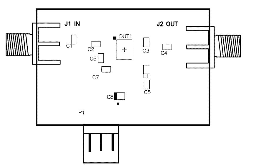

Рисунок печатной платы:
Reversed PCB pattern
Расположение элементов на плате:
