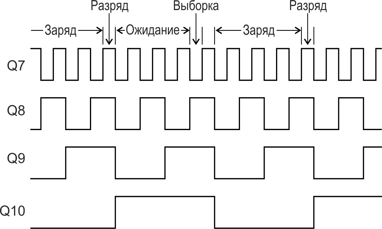

Схема синхронизации состоит из генератора и двоичного счетчика со сквозным переносом (CD4060B), которые вместе с двумя логическими элементами «И-НЕ» микросхемы CD4023 задают последовательность сигналов, управляющих переключателями (Рисунок 3).Третий элемент микросхемы CD4023B не используется, и на его входы должен быть подан какой-либо логический уровень.
Временная последовательность, формируемая схемой на Рисунке 2.
Рисунок 3. Временная последовательность, формируемая схемой на Рисунке 2.
Пары Q1/Q2 и Q1/Q3 образуют схемы, реализующие логические функции «A или не B» и «A и не B», соответственно. Это помогает уменьшить общее количество компонентов и не использовать в этой части схемы резисторы. В частности, Q3 используется потому, что отпускание реле (как и всех других переключателей) происходит медленнее, чем срабатывание. Транзисторы Q1 и Q4 должны иметь коэффициенты передачи тока, достаточные для управления герконовыми реле; в большинстве случаев подойдут транзисторы 2N3906, BC560 или BC327.
Величина напряжения V должна быть достаточной для работы реле, но не должна превышать значений, допустимых для КМОП логики (20 В для приборов с суффиксом «B») и максимальных напряжений затвор-исток MOSFET. Рабочие напряжения обмоток герконовых реле S1 (однополюсное на два направления) и S2/S3 (оба однополюсные на одно направление, нормально разомкнутые) должны быть на 1 – 2 вольта ниже напряжения +V. Реле также должны иметь низкие утечки между выводами. Я обнаружил проблему, когда сопротивление между обмоткой и контактами было в пределах не более десятков МОм.
Время цикла измерения зависит от частоты генератора и от того, какие четыре выхода микросхемы CD4060B используются в схеме. (Эти выходы должны идти в строгой последовательности, поэтому выводы Q12 – Q14 использовать нельзя). Для показанной на схеме микросхемы CD4060B напряжение V = 10 В, а период следования импульсов T равен
Таким образом, T составляет порядка 7 миллисекунд, поэтому продолжительность цикла измерения равна 0.007 × 1024, или приблизительно 7 секунд.

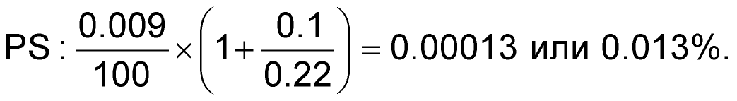

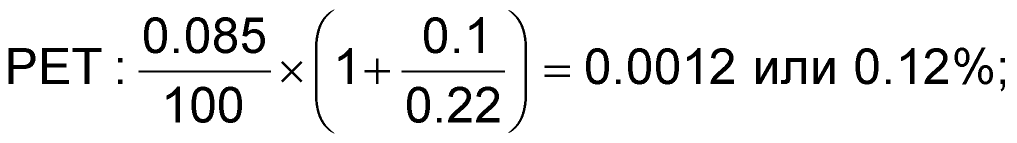

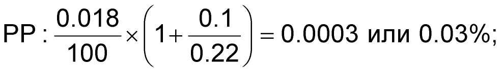

Для лавсанового конденсатора амплитуда выходного импульса DAV составляет 85 мВ, для полипропиленового – порядка 18 мВ, а для полистирольного всего 9 мВ. Таким образом, различие между типами диэлектриков совершенно очевидно.
Вычисляя значение DA как DAV/E с коррекцией ошибки выборки, получаем:
Эти данные хорошо согласуются со значениями, приводимыми в технической документации.
