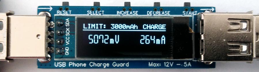

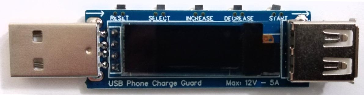

USB Phone Charge Guard – это прибор на микроконтроллере (МК) серии ATtiny45/85, предназначенный для контроля процесса зарядки мобильного телефона или иного устройства (Рисунок 1). Основные параметры – напряжение, ток, мощность и емкость, постоянно контролируются прибором и сравниваются с введенными пользователем пределами. Прибор автоматически отключает заряжаемое устройство от питания при достижении введенного пользователем значения контролируемого параметра. Это позволяет контролировать уровень заряда Li-Ion аккумулятора телефона (или другого устройства), тем самым, продлевая срок его службы. Пользовательские настройки сохраняются в энергонезависимой памяти МК.
USB Phone Charge Guard - прибор для контроля и управления процессом зарядки Li-Ion аккумулятора.

Прибор снабжен входным разъемом типа USB-A, на выходе установлено гнездо USB-A; таким образом, оно может быть подключено между источником питания и мобильным телефоном (или другим устройством). Сигнальные линии USB интерфейса (D+ и D-) не используются в приборе и проходят от входного до выходного разъема, чтобы заряжаемое устройство могло согласовывать протокол зарядки.

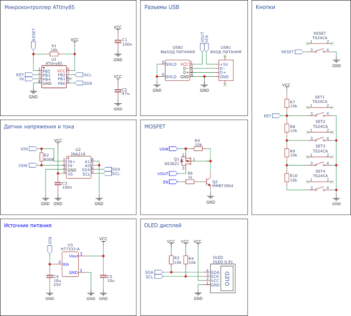

Принципиальная схема прибора изображена на Рисунке 2. Все проектные файлы, включая корпус для 3D печати, доступны для скачивания в разделе загрузок, в репозитории на сайте Github.com [1], а также в онлайн среде проектирования EasyEDA [2].

Для измерения зарядного тока и напряжения аккумулятора используется микросхема INA219, представляющая собой цифровой датчик тока, напряжения и мощности с I2C совместимым интерфейсом. Микросхема контролирует как падение напряжения на шунте, так и напряжение питания шины, и поддерживает конфигурирование времени преобразования и фильтрации данных. Программируемое калибровочное значение в сочетании с внутренним умножителем позволяют получать значения тока в амперах. Выбранное значение шунта, равное 8 мОм, оказывает незначительное влияние на схему, но обеспечивает измерение тока с разрешением 1 мА. Для повышения точности измерения следует выбирать резистор шунта с низким допустимым отклонением сопротивления (1% или лучше).
Для питания МК и периферии используется линейный регулятор напряжения 3.3 В серии HT7333, поэтому максимальное входное напряжение от интерфейса USB может составлять 12 В.
Подключение заряжаемого устройства к источнику питания осуществляется с помощью P-канального MOSFET AS3621. Несмотря на небольшие размеры, транзистор способен непрерывно коммутировать напряжение 30 В при токе 6 А. Его внутреннее сопротивление во включенном состоянии составляет всего 20 мОм.

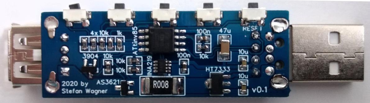

Пользовательский интерфейс образуют пять кнопок (RESET, SELECT, INCREASE, DECREASE, START) и OLED дисплей с интерфейсом I2C и разрешением 128×64 точек (Рисунок 3). МК Attiny45/85 выполняет поддержку пользовательского интерфейса, контролирует подключение источника питания, вычисления и отображение измеренных величин на дисплее.

Микросхема INA219 непрерывно измеряет ток и напряжение и передает полученные данные в МК по интерфейсу I2C. По этим данным МК рассчитывает остальные параметры и отображает их на дисплее. Управление подачей питания на заряжаемое устройство осуществляется в зависимости от введенных пользователем ограничений. Все пользовательские параметры сохраняются в EEPROM и автоматически используются при следующем включении прибора.

  • Подключите прибор между источником питания и заряжаемым устройством.
  • С помощью кнопок SELECT/INCREASE/DECREASE установите параметры ограничений зарядки.

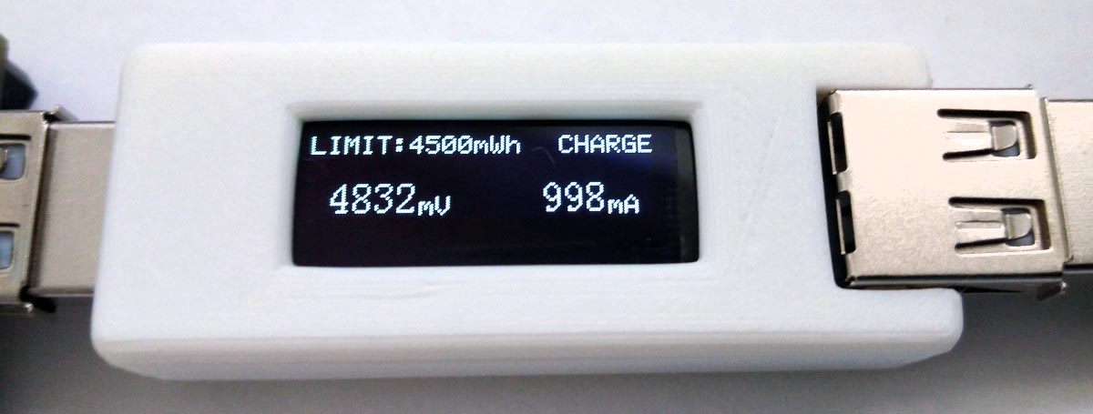

  • Нажмите кнопку START, чтобы запустить процесс зарядки (Рисунок 4).
  • Используйте кнопку SELECT в процессе зарядки для переключения параметров на дисплее.
  • Процесс зарядки автоматически останавливается, когда будет достигнуто введенное значение ограничения.
