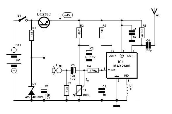

Для того чтобы при настройке УКВ приемников не зависеть от местных вещательных станций, вам нужен источник частотно-модулированных сигналов, перекрывающий диапазон от 89.5 до 108 МГц. Но сделать подобный прибор на дискретных компонентах не так просто.
Однако фирма Maxim выпускает серию MAX260x из пяти микросхем, специально предназначенных для построения высокочастотных генераторов в диапазонах от 45 до 650 МГц. Единственное, что надо будет добавить к микросхеме для превращения ее в генератор – катушку индуктивности, рассчитанную на середину требуемого диапазона.
Хотя MAX2606 и перекрывает весь УКВ диапазон, возможности перестройки частоты при заданной индуктивности L ограничиваются отклонением всего лишь примерно на ±3 МГц от центральной частоты. Поэтому, в дальнейших экспериментах, вам придется подбирать индуктивность катушки под требуемую частоту, руководствуясь таблицей, помещенной под принципиальной схемой.
В качестве частотозадающей индуктивности L можно использовать практически любую SMD катушку индуктивности. А можно изготовить ее и самостоятельно, намотав от 8 до 14 витков посеребренного провода 0.5 мм на оправке диаметром 5 мм. Точную настройку с такой катушкой можно будет выполнять, просто сжимая или раздвигая ее витки.
Принципиальная схема УКВ передатчика на микросхеме MAX2606
УКВ передатчик на микросхеме MAX2606

Схема питается напряжением 9-вольтовой батареи. Стабилизатор напряжения на транзисторе T1 (BC238C) и стабилитроне D1 (4.7 В, 400 мВт) вырабатывает напряжение около 4 В. Хотя для питания микросхемы MAX2606 можно использовать любое напряжение от +2.7 до +5.5 В, стабилизация питания улучшает стабильность частоты генератора. К выводам Vcc (выв. 5) и TUNE (выв. 3) микросхемы необходимо подключить блокировочные конденсаторы емкостью 1 нФ, расположив их как можно ближе к контактам микросхемы.
Напряжение, которое допустимо подавать на вход TUNE (настройка) микросхемы находится в пределах +0.4 … +2.4 В. Выводы микросхемы OUT+ и OUT– образуют симметричный выходной каскад, но в простейшем (и в нашем) случае можно ограничиться несимметричным подключением антенны. При таком подключении к каждому выходу надо подключить подтягивающие резисторы. Выходная мощность передатчика составит несколько мВт. Если на аудио вход подавать от внешнего источника сигнал амплитудой от 10 до 20 мВ, этого будет достаточно для получения на выходе частотно-модулированного сигнала с девиацией ±40 кГц.
