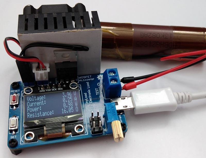

Устройство, получившее название TinyLoad, представляет собой регулируемую электронную нагрузку постоянного тока, предназначенную для оценки параметров блоков питания или аккумуляторов (Рисунок 1). Прибор выполнен на микроконтроллере (МК) серии ATtiny45/85, который измеряет напряжение, ток и температуру радиатора, вычисляет мощность, энергию, сопротивление и емкость и отображает все перечисленные параметры на OLED дисплее. С помощью кнопки пользователь может переключать режимы отображения параметров (мощность/сопротивление и потребляемая мощность/емкость).

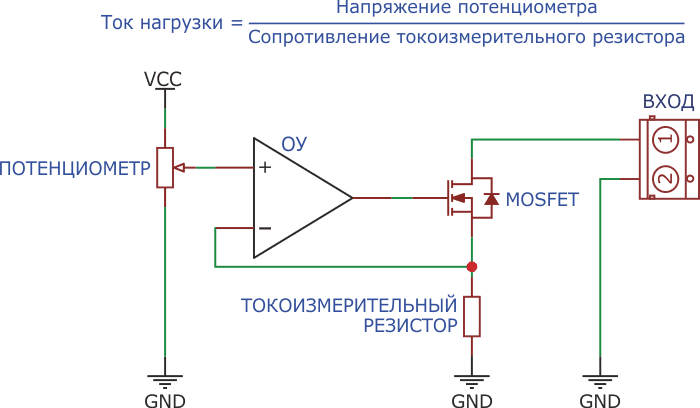

Типовая схема управления электронной нагрузкой, состоящая, в основном, из потенциометра, операционного усилителя, силового MOSFET и токоизмерительного резистора, обеспечивает протекание неизменного тока, независимого от приложенного напряжения (Рисунок 2).

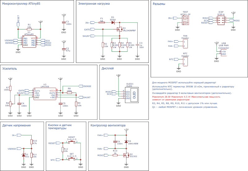

В нашем устройстве для этой цели в цепи нагрузки включен токоизмерительный резистор 100 мОм, состоящий из трех резисторов по 300 мОм, соединенных параллельно для надлежащего отвода тепла (R3, R4, R5). Rail-to-rail операционный усилитель LMV358 сравнивает это значение с целевым значением, которое задается с помощью многооборотного потенциометра 10 кОм, включенного последовательно с резистором 100 кОм (Рисунок 3), и управляет затвором силового транзистора IRL540N (с логическим уровнем порога), который, в свою очередь, регулирует ток через свое внутреннее сопротивление. Ток, протекающий через токоизмерительный резистор, также усиливается вторым операционным усилителем и измеряется с помощью аналого-цифрового преобразователя (АЦП) МК ATtiny.
Принципиальная схема электронной нагрузки TinyLoad c OLED дисплеем на микроконтроллере ATtiny45/85.
Рисунок 3. Принципиальная схема электронной нагрузки TinyLoad c OLED дисплеем на микроконтроллере
ATtiny45/85.
Напряжение измеряется с помощью делителя напряжения (R10, R11). Для измерения температуры силового MOSFET используется NTC термистор 10 кОм (типа 3950B). При необходимости, можно установить вентилятор охлаждения радиатора, который включается через MOSFET Q2.

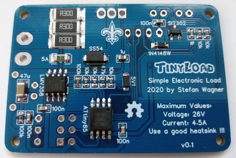

Вид печатной платы электронной нагрузки TinyLoad со стороны установки компонентов.
Рисунок 4. Вид печатной платы электронной нагрузки TinyLoad со стороны
Вид нижнего слоя печатной платы с установленными компонентами показан на Рисунке 4.
