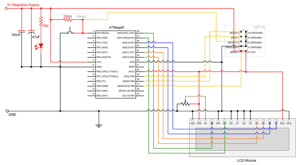

Схема
Наша первая задача – собрать схему.
Кликните для увеличения

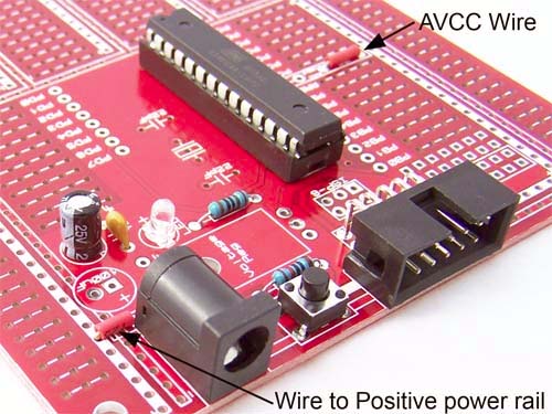

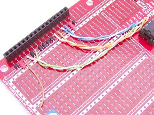

Мы будем использовать 28 контактную плату разработки от AVR. Для питания схемы используем кабель – переходник с USB на круглый разъем. Таким образом, нам не понадобится собирать схему источника питания 5 В. Вместо нее мы подключим провод от круглого разъема к линии положительного напряжения питания, как показано на фотографии ниже.
Так же нам не потребуется ни внешний кварцевый резонатор, ни фильтр для напряжения AVCC микроконтроллера. Мы просто соединим напряжение питания и контакт AVCC отрезком провода.

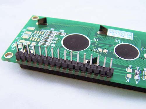

Поскольку мы не планируем запаивать ЖК модуль навсегда, и хотим иметь возможность извлечь его в дальнейшем, мы припаяем к плате 16-контактное гнездо.

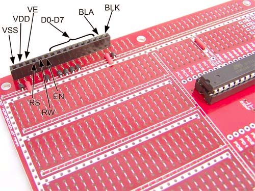

Затем мы припаяем контакты VDD и BLA к плюсовой шине, а контакты VSS, RW, D0, D1, D2, D3 и BLK к общему проводу. Контакты D0…D3 подключены к общему проводу, поскольку мы будем управлять дисплеем в 4-битовом режиме. Это позволит нам использовать для управления всего 6 проводов.

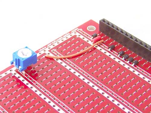

Затем мы установим подстроечный резистор для регулировки контраста ЖК дисплея. Я использовал резистор сопротивлением 5 кОм, но вполне подходят и другие.
Теперь мы подключим контакты RS, EN (Enable) и D4…D7 к выводам PC0…PC5 микроконтроллера. Они могут быть подключены и к любым другим выводам контроллера Atmega8, но порт С кажется идеально подходящим, так как имеет 6 доступных линий ввода/вывода. Если вы решите использовать другие контакты, просто отредактируйте исходный код соответствующим образом.
Как и на макетной плате, мы припаяем 16-контактный разъем для к ЖК модулю.
Наконец, мы вставим ЖК модуль в соответствующий разъем на макетной плате.

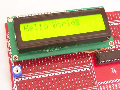

Наша первая программа «Hello World» представлена ниже. В ней реализована почти та же самая последовательность шагов, как в случае с 4-битным примером в первой части.

//Define functions //========================================================== void io_init(void);                           //Initializes IO void send_nibble(unsigned char __rs, unsigned char __data); //==========================================================
int main (void) {     io_init();       _delay_ms(15);    send_nibble(0,0b0010);
   //Set to 4 bit operation (note: 1 nibble operation)    _delay_ms(5);
   send_nibble(0,0b0010);  //Function set, 4 bit    send_nibble(0,0b1000);
   send_nibble(0,0b0000);  //Display ON, Cursor On, Cursor Blinking    send_nibble(0,0b1111);
   send_nibble(0,0b0000);  //Clear Display    send_nibble(0,0b0001);
   send_nibble(0,0b0000);  //Entry Mode, Increment cursor position, No display shift    send_nibble(0,0b0110);
   send_nibble(1,0b0100);  //H    send_nibble(1,0b1000);
   send_nibble(1,0b0110);  //e    send_nibble(1,0b0101);
   send_nibble(1,0b0110);  //l    send_nibble(1,0b1100);
   send_nibble(1,0b0110);  //o    send_nibble(1,0b1111);
   send_nibble(1,0b0010);  //Space    send_nibble(1,0b0000);
   send_nibble(1,0b0101);  //w    send_nibble(1,0b0111);
   send_nibble(1,0b0111);  //r    send_nibble(1,0b0010);
   send_nibble(1,0b0110);  //d    send_nibble(1,0b0100);
   return(0); }

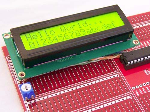

Используя библиотеку от alank, мы создали следующую версию программы. Эта программа делает намного больше чем предыдущая «Hello World», а состоит только из 30 строчек кода.

int main (void) {   lcd_init();
  lcd_clrscr();   lcd_puts("Hello World...");
  lcd_goto(40); //Position 40 is the start of line 2   char digit[1];
  for (int i=0;i<16;i++) _delay_ms(1000);   lcd_clrscr();
  lcd_puts("Goodbye");   _delay_ms(2000);   lcd_clrscr();
  return(0); }
