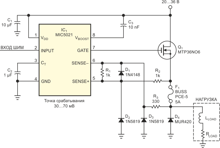

Высокий КПД и, следовательно, низкие потери – обычные требования, предъявляемые к проектируемой схеме ШИМ. На Рисунке 1 показан один из нескольких каналов эффективного ШИМ-управления гидравлическими клапанами, используемыми в тяжелом промышленном оборудовании. Обычно эти клапаны имеют сопротивление постоянному току порядка 12 Ом и значительное индуктивное сопротивление. Рабочее напряжение составляет 24 В, а частота ШИМ обычно находится в пределах от 50 до 500 Гц, чтобы предотвратить заедание клапана. Для минимизации потерь, вносимых сопротивлением открытого канала мощного MOSFET, в схеме используется транзистор MTP36N06, даже несмотря на то, что его допустимый ток значительно превышает требования к току нагрузки. Управление затвором обеспечивает драйвер верхнего плеча MIC5021; его высокая скорость нарастания сводит к минимуму коммутационные потери в MOSFET. Для реализации функции защиты от перегрузки в драйвере затвора необходим токоизмерительный резистор с низким сопротивлением. Нормы безопасности и здравый смысл требуют защиты от катастрофического отказа компонентов. К сожалению, сопротивление предохранителя увеличивает потери в схеме. Суммарные потери в предохранителе и токоизмерительном резисторе сопоставимы с потерями в остальной части схемы.
Предохранитель выполняет двойную функцию защитного устройства и токоизмерительного резистора.
Рисунок 1. Предохранитель выполняет двойную функцию защитного устройства и токоизмерительного
резистора.

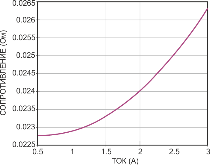

Иногда токоизмерительный резистор можно заменить предохранителем, устранив, тем самым, один из двух источников потерь. Сопротивление постоянному току предохранителя Buss PCE-5 5A находится в диапазоне от 20 до 30 мОм, что довольно близко к значению, требуемому для схемы защиты от перегрузки. Точка срабатывания компаратора перегрузки MIC5021 номинально составляет 50 мВ, но может варьироваться от 30 до 70 мВ. Такой широкий разброс делает невозможной точную установку порога срабатывания защиты с помощью прецизионного резистора. Еще одним преимуществом предохранителя является положительный температурный коэффициент его сопротивления. Эти два температурных коэффициента в какой-то степени отслеживают друг друга, обеспечивая некоторую температурную компенсацию. График на Рисунке 2 показывает зависимость сопротивления предохранителя от протекающего через него тока. Данные для графика получены на основании измерений 10 образцов предохранителя с использованием аппроксимации полиномиальной функцией второго порядка, выполненной с помощью Matlab. Согласно данным из технического описания MIC5021, зависимость точки срабатывания от температуры имеет линейный характер.
Положительный температурный коэффициент сопротивления предохранителя на Рисунке 1 обусловлен его саморазогревом.
Рисунок 2. Положительный температурный коэффициент сопротивления
Резисторы R2 и R3, а также диоды D2 и D3 обеспечивают защиту входов компаратора от отрицательных индуктивных выбросов. Добавление R1 позволяет настраивать точку срабатывания ограничителя тока. D1 во время нормальной работы не проводит ток, но защищает компаратор от чрезмерного дифференциального напряжения в случае сгорания предохранителя. Тогда R2 и R3 ограничивают ток нагрузки до низкого и безопасного уровня. Удаление предохранителя во время эксперимента приводит к немедленному отключению, при этом на выходе появляются лишь очень короткие импульсы длительностью в несколько микросекунд. C2 определяет время интервала между попытками перезапуска схемы.
