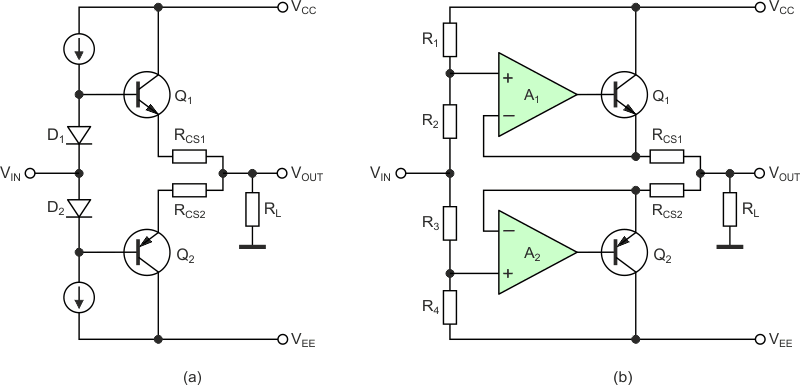

Стандартная топология усилителя мощности класса AB показана на Рисунке 1а. При отсутствии входного сигнала через транзисторы протекает относительно небольшой ток, чтобы поддерживать их в усилительном режиме. Этот ток смещения определяется падениями напряжений на диодах D1, D2, переходах база-эмиттер транзисторов Q1, Q2 и токоизмерительных резисторах RCS1, RCS2.
Топологии усилителя мощности с диодным смещением (а) и смещением, поддерживаемым операционными усилителями (б).
Рисунок 1. Топологии усилителя мощности с диодным смещением (а) и смещением, поддерживаемым
Падения напряжения на четырех p-n переходах неодинаковы, и все они зависят от температуры. Поэтому определить нужное значение тока смещения довольно сложно, и часто требуется его регулировка. Чтобы свести к минимуму эти температурные эффекты, диоды и транзисторы усилителя должны находиться в тесном тепловом контакте, чтобы обеспечивать нормальное смещение при различной выходной мощности.
Схема на Рисунке 1б решает проблемы смещения. Поскольку в контуре, образованном R2, A1, RCS1, RCS2, A2 и R3, температурно-зависимых компонентов нет, ток смещения может быть точно рассчитан, и не будет зависеть от температуры. В схеме, приведенной в [1], такая топология использовалась для создания 2-ваттного аудиоусилителя с хорошими характеристиками.

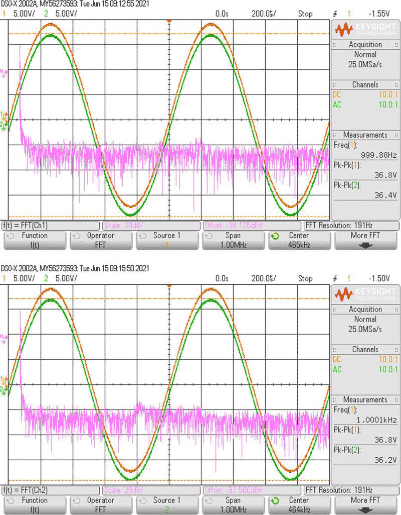

На Рисунке 3 показаны формы сигналов VIN (оранжевая кривая), VOUT (зеленая кривая) и их спектры при максимальной мощности на частоте 1 кГц.
Сигналы VIN и VOUT при максимальной выходной мощности на частоте 1 кГц. На верхнем графике показан спектр VIN, на нижнем - спектр VOUT.
Рисунок 3. Сигналы VIN и VOUT при максимальной выходной мощности на частоте 1 кГц.
На верхнем графике показан спектр VIN, на нижнем – спектр VOUT.
Другие важные выводы:
  • Коэффициент передачи составляет 0.99.
  • Мощность, отдаваемая в нагрузку, достигает 20.4 Вт.
  • От каждого источника питания схема потребляет токи по 700 мА.
  • Каждый из транзисторов Q2 и Q4 рассеивает мощность порядка 4 Вт, что требует их установки на соответствующие радиаторы.

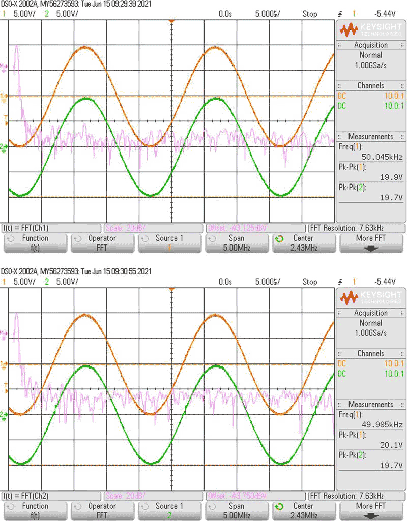

Моделирование показывает, что схема имеет значительную полосу пропускания и низкие искажения. На частоте 1  кГц уровень шума примерно на 80 дБ ниже основного пика. Два спектра практически идентичны, что означает, что схема не вносит искажений. Согласно результатам моделирования, общие гармонические искажения (THD) равны 0.021%. Рисунок 4 иллюстрирует вышесказанное для частоты 50 кГц.
Сигналы VIN, VOUT и их спектры на частоте 50 кГц.
Рисунок 4. Сигналы VIN, VOUT и их спектры на частоте 50 кГц.
На частоте 50 кГц уровень шума примерно на 60 дБ ниже основного пика. Шумовые составляющие двух спектров практически идентичны. Вблизи основного пика (в левой колонке прямоугольников на графиках) выходной спектр немного выше входного; это означает, что схема вносит здесь некоторые искажения. Моделирование показывает, что THD = 0.216%.
