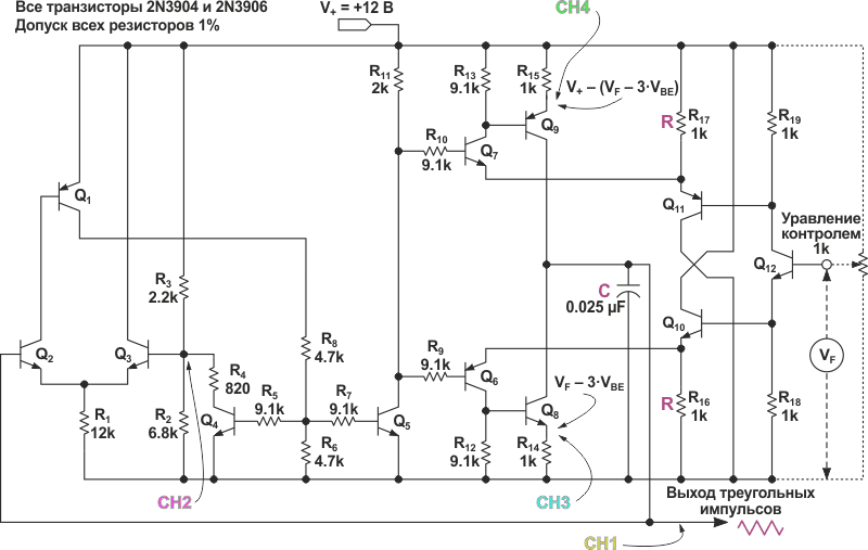

В этой статье представлен управляемый напряжением генератор треугольных импульсов хорошей формы, с достаточно широким частотным диапазоном и небольшим количеством компонентов. Он не намного сложнее автоколебательного генератора пилообразных импульсов, и в нем используется всего один конденсатор. Хорошие результаты получаются при использовании компонентов со стандартными допусками, не требующих предварительного подбора.
Схема показана на Рисунке 1. Частота сигнала на выводе «Выход треугольных импульсов» является линейной функцией входного напряжения VF, подробно описанной ниже. Выделенные жирным шрифтом R и C являются обозначениями основных компонентов, определяющих частоту.
Схема генератора треугольных импульсов, управляемого напряжением.
Рисунок 1. Схема генератора треугольных импульсов, управляемого напряжением.
Для получения широкого диапазона требуется высокоимпедансный усилитель, позволяющий малым током заряжать конденсатор до необходимого порогового уровня. Такой усилитель с дифференциальным входом образуют транзисторы Q2 и Q3. 12-килоомный резистор эмиттерного смещения обеспечивает входное сопротивление со стороны базы Q2 в диапазоне 1 МОм.
При включении питания напряжение на базе транзистора Q2 равно нулю, а на базе Q3 – около 9 В. Таким образом, Q3 включен, а Q1, Q2, Q4 и Q5 выключены. В результате Q7 открывается и включает источник тока на транзисторе Q9, заряжающий конденсатор C, напряжение на котором начинает линейно нарастать.
При достижении напряжением на конденсаторе порогового уровня (6 В) транзистор Q2 начинает открываться, и следовательно, начинает открываться и Q1, включенный здесь как каскад с высоким коэффициентом усиления. Q1, в свою очередь, открывает Q4, еще больше понижая пороговое напряжение. Такая положительная обратная связь увеличивает скорость переключения. Благодаря задержке, вносимой транзисторами Q5 и Q7/Q9 или Q6/Q8, конденсатор C продолжает заряжаться, давая нам гарантию, что процесс переключения завершится. В этот момент напряжение на базе Q2 немного превышает 6 В, а пороговое напряжение на базе Q3 составляет около 3 В. Источник тока Q8 включен и забирает ток из конденсатора C с такой же скоростью, с какой Q9 заряжал его. Когда пилообразное напряжение опускается ниже порогового уровня, цикл повторяется.
Источники тока, управляющие конденсатором C, питаются заданным напряжением VF (минус напряжение база-эмиттер VBE) и его дополнением, создаваемым на эмиттере и коллекторе Q12, соответственно. Q11 снижает выходное сопротивление коллектора транзистора Q12. Q10 уравновешивает Q11, внося соответствующее падение напряжения VBE на переходе база-эмиттер. Следовательно, напряжение на резисторе R17 равно напряжению на резисторе R16.
Поскольку Q6 и Q7 работают как комплементарные ключи, управляемые ключевым транзистором Q5, они вводятся в насыщение и начинают забирать базовые токи из эмиттеров соответствующих транзисторов Q10 или Q11. Однако эти базовые токи довольно малы по сравнению с током, идущим через R, и одинаковы для каждой из сторон. Таким образом сохраняется симметрия треугольных импульсов.

Частота колебаний может быть определена путем вычисления времени зарядки конденсатора C источниками тока в пределах между верхним и нижним порогами VTH и VTL; удвоение этого числа дает период колебаний. Полученная таким образом частота F является линейной функцией VF и определяется следующим образом:
При номиналах компонентов, показанных на схеме, VTH = 9 В, VTL = 3 В и VBE = 0.68 В:
Измерение показало, что при напряжении VF, равном 2.36 В, частота F = 1066.67 Гц. Это достаточно хорошо согласуется со значением 1004.96 Гц, показанным на осциллограмме. Входное напряжение, необходимое для получения заданной частоты, определяется как:
В конкретном случае здесь:
Крутизна управления частотой составляет примерно 3 кГц/В или 3  Гц/мВ, что говорит о неплохой чувствительности генератора к входному напряжению. Для частоты 2 кГц расчет дает VF =  2.64 В, а для 4 кГц VF = 3.24 В. Измерения на этих частотах показали значения 2.71 В и 3.46 В, соответственно, что вполне согласуется с расчетными значениями, особенно с учетом чувствительности. Хорошая симметрия треугольника сохраняется примерно от 600 Гц до значений чуть выше 6 кГц.
Колебания прекратятся, когда напряжение на эмиттере Q8 станет больше напряжения нижнего порога VTL. В данном случае это порядка 3 В или входное напряжение VF около 5 В. Нижний уровень VF должен быть чуть больше 2 В для того, чтобы превысить падения напряжения на трех переходах база-эмиттер.
