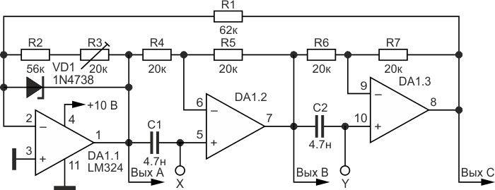

Дано описание низкочастотного генератора трехфазных сигналов синусоидальной формы, частотой работы которого можно управлять ступенчато при помощи сдвоенного резистивного 16-позиционного цифрового потенциометра на основе реверсивного счетчика импульсов.
Для генерации сигналов синусоидальной формы зачастую используют генераторы на фазосдвигающий цепочках, либо с использованием двойного Т-моста, либо моста Вина – Робинсона. Для создания многофазных генераторов сигналов синусоидальной формы наиболее часто используют генераторы с фазосдвигающими цепями.
На Рисунке 1 приведена достаточно типовая схема RC-генератора трехфазных сигналов синусоидальной формы с фазосдвигающими цепочками. Для того чтобы обеспечить перестройку частоты такого генератора к точкам X и Y (Рисунок 1) и общей шине подключают сдвоенный потенциометр. Подстроечный потенциометр R3 регулируют по минимуму искажений синусоидального сигнала.

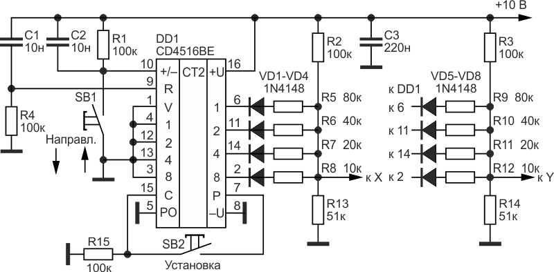

На Рисунке 2 показана возможность замены механического сдвоенного потенциометра его электронным цифровым аналогом. Сдвоенный резистивный цифровой потенциометр выполнен с использованием микросхемы реверсивного счётчика DD1 CD4516BE.
Электронный сдвоенный потенциометр.
Рисунок 2. Электронный сдвоенный потенциометр.
При включении устройства счётчик устанавливается в исходное состояние за счёт цепочки C1R4. Начальная частота работы генератора составляет 6.8 кГц. При последовательном нажатии на кнопку SB2 «Установка» и отжатой кнопке SB1 «Направление счета» генератор ступенчатого понижает частоту генерации вплоть до частоты 1 кГц. Последующие нажатия на кнопку SB2 изменить частоту генерации не могут. Для изменения частоты в обратную сторону (в сторону повышения частоты) нажимают и удерживают кнопку SB1 и одновременно последовательно нажимают кнопку SB2. Может показаться, что одновременное нажатие кнопок SB1 и SB2 неудобно для эксплуатации устройства, однако к этому легко привыкнуть.

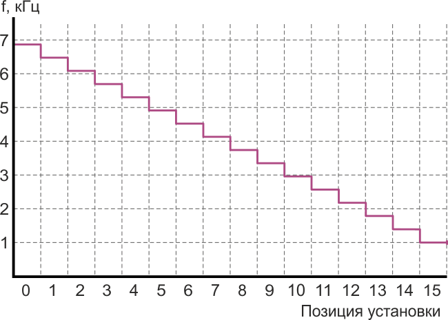

На Рисунке 3 показана зависимость частоты генерации трехфазного синусоидального сигнала от позиции установки.
Трехфазные сигналы синусоидальной формы снимают с выходов A, B и C элементов микросхемы DA1.1, DA1.2 и DA1.3; амплитуда выходных сигналов составляет 250 мВ. Коэффициент нелинейных искажений во всем диапазоне частот генерации не превышает 0.4%.
