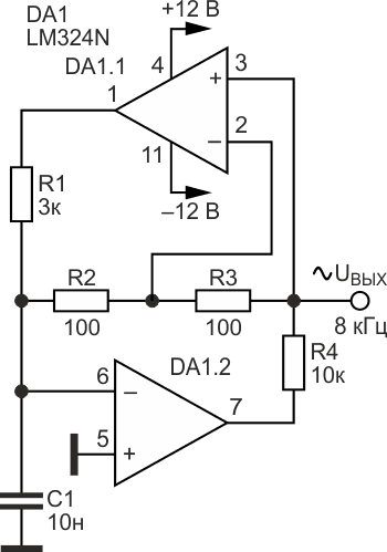

На Рисунках 1–3 приведены схемы несложных RC-генераторов синусоидальных сигналов, выполненных на паре операционных усилителей и содержащих кроме нескольких резисторов всего один частотозадающий конденсатор.

RC-генератор, Рисунок 1, содержит два операционных усилителя DA1.1 и DA1.2 микросхемы LM324N. Генератор работает на фиксированной частоте 8 кГц. Амплитуда выходного напряжения синусоидальной формы при напряжении питания 12 В составляет 4.8 В при коэффициенте нелинейных искажений (КНИ) 1.26%.

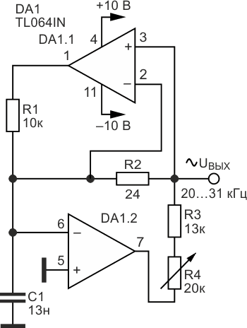

В генераторе на Рисунке 2 использована микросхема TL064IN. Эта схема отличается от предыдущей также номиналами RC-элементов и напряжением питания. При помощи потенциометра R4 генератор перестраивается в диапазоне частот от 20 до 31 кГц. КНИ изменяется при этом от 0.85 до 0.45%, а амплитуда выходных сигналов – от 180 до 230 мВ. Сигналы синусоидальной формы можно снимать и непосредственно с выходов операционных усилителей, например, с выхода DA1.2 амплитуда сигнала равна 8.4 В, но при КНИ 1.32%.

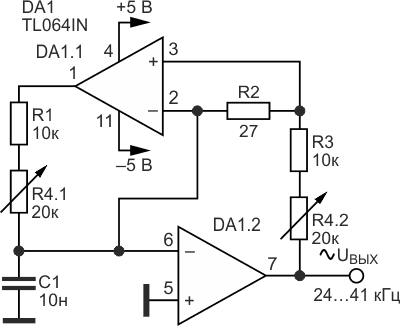

В генераторе, Рисунок 3, для регулировки частоты генерации использован сдвоенный потенциометр R4.1, R4.2. Этот генератор работает в диапазоне частот 24…41 кГц. Амплитуда выходного сигнала этого генератора мало зависит от частоты. При напряжении питания 5 В и частоте 24 кГц амплитуда сигнала равна 3.25 В (КНИ равен 0.05%); при частоте 41 кГц амплитуда сигнала равна 3.33 В (КНИ равен 0.64%).
Частота генерации генератора, Рисунок 3, обратно пропорциональна квадратному корню из произведения C1(R1+R4.1). Емкость конденсатора C1 должна лежать в пределах от 10 до 100 нФ.
