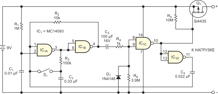

В предыдущей статье [1] описывался простой способ автоматического отключения батареи по окончании предустановленного интервала времени, позволяющий подлить ее срок службы. В этой статье представлен еще более простой способ реализации той же функции (Рисунок 1). Два вентиля микросхемы IC1, содержащей четыре двухвходовых логических элемента «И-НЕ» с триггерами Шмитта на входах, образуют модифицированный триггер. При подключении к схеме 9-вольтовой батареи уровень выходного сигнала элемента IC1A будет высоким, поскольку начальное напряжение на конденсаторе C1 равно нулю. Соответственно, на выходе IC1B будет низкий уровень напряжения, который через резистор R2 передается обратно на вход IC1A. Конденсатор C3 заряжается через резистор R3. На выходе логического элемента IC1C будет «лог. 1», так как его вход подключен к земле. Ключ на p-канальном MOSFET Q1 закрыт, а на выходе IC1D устанавливается высокий уровень, от которого, в свою очередь, через резистор R2 заряжается конденсатор C4.
Усовершенствованная схема автоматически отключает батарею по истечении установленного времени.
Рисунок 1. Усовершенствованная схема автоматически отключает батарею по истечении
При нажатии кнопки S1 на оба входа IC1A будет подан высокий уровень напряжения, поэтому логический уровень выхода IC1A станет низким, а выхода IC1B – высоким. Сопротивление резистора R2 намного меньше, чем R3, поэтому во время нажатия кнопки конденсатор C3 поддерживает высокий логический уровень. После отпускания кнопки S1 конденсатор C3 разряжается через резистор R3.
Выключить MOSFET коммутатор можно одним из двух способов. Когда танталовый конденсатор C2 заряжается настолько, что напряжение на входе IC1C становится ниже порогового значения, уровень выходного напряжения IC1C изменяется с низкого на высокий, и MOSFET закрывается. Время, через которое произойдет автоматическое отключение, определяется значениями C2 и R6. При использовании номиналов компонентов, указанных на схеме, время отключения составляет примерно шесть минут. При этом изменение выходного напряжения IC1D с высокого уровня на низкий передается через конденсатор C4, возвращая IC1A и IC1B в состояние ожидания.
Кроме того, выключить MOSFET можно вручную нажатием кнопки S1. Поскольку напряжение на конденсаторе C3 низкое, замыкание S1 установит высокий уровень на выходе IC1A и низкий уровень на выходе IC1B. Изменение уровня выходного напряжения элемента IC1B с высокого на низкий передается на IC1C, напряжение на его выходе становится высоким, и MOSFET закрывается. Поскольку емкость C2 довольно велика, в схему добавлен диод D1, обеспечивающий путь для тока быстрого разряда, значение которого ограничивается резистором R4.
В режиме ожидания схема потребляет ток менее 0.2 мкА. Благодаря низкому сопротивлению открытого канала MOSFET, при токе нагрузки 100 мА на нем падает всего 2 мВ. При необходимости индицировать включение питания можно со стороны нагрузки включить светодиод с токоограничивающим резистором.
