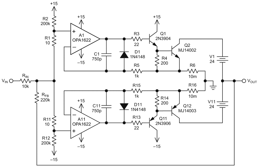

Представленный на Рисунке 1 вариант конструкции, на создание которой меня вдохновила прекрасная идея, показанная в статье Джордана Димитрова [1], позволяет создать усилитель, способный обеспечивать больший размах выходного напряжения даже при использовании на входе стандартных операционных усилителей (например, с питанием ±15 В).
Схема токового усилителя с большим размахом выходного напряжения. Большой размах обеспечивается за счет плавающих источников питания и использования коллекторов транзисторов в качестве выходного узла. Обратите внимание на общую обратную связь, замыкающую петлю вокруг выходного каскада.
Рисунок 1. Схема токового усилителя с большим размахом выходного напряжения. Большой размах
Для этого потребуются два плавающих источника питания на выходе. Автор обнаружил, что отличным вариантом для самостоятельного изготовления являются стандартные серверные источники питания, доступные в версиях на 12, 24 и 48 В по очень низкой цене при большой мощности. Самым дешевым вариантом во многих случаях может быть отремонтированный старый блок питания.
Выходной сигнал этой схемы берется с коллекторов (или стоков, если используются MOSFET) из узла, образованного точкой соединения двух источников питания выходного каскада. Благодаря такой конфигурации выходной каскад обладает усилением по напряжению, позволяющим обеспечить необходимый размах выходного сигнала при использовании входных операционных усилителей с напряжением питания ±15 В.
Усилитель тока работает аналогично ранее упомянутой схеме, но в этом примере номиналы компонентов масштабированы для обеспечения более высоких токов. В результате масштабирования номиналов компонентов выходного каскада ток покоя выходных транзисторов составил 75 мА.
В примере схемы пара усилителей OPA1622 показана только потому, что у автора не было ни одного OPA2991, использованного в предыдущей статье, однако здесь можно использовать любой из этих усилителей, хотя преимуществом OPA2991 является то, что он сдвоенный.
Эта схема проверялась на выходной мощности до 30 Вт при нагрузке 8 Ом и питании выходного каскада от источника ±24 В. Общая отрицательная обратная связь, в данном случае рассчитанная на общий коэффициент усиления 20, берется с коллекторного выхода и дополнительно корректируется скоростью закрытия транзисторов. Инвертирующая схема является самой простой конфигурацией, хотя она накладывает ограничения на величину входного сопротивления, которое здесь составляет 10 кОм, что достаточно для большинства приложений.

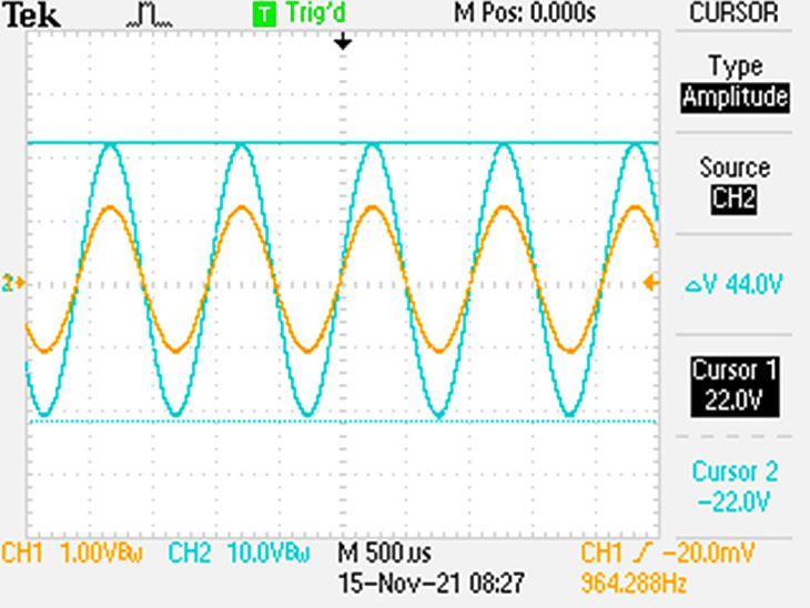

На Рисунке 2 показаны входное напряжение VIN (желтая осциллограмма) и выходное напряжение VOUT (синяя осциллограмма) на частоте 1 кГц.
Осциллограммы входного и выходного сигналов на частоте 1 кГц.
Рисунок 2. Осциллограммы входного и выходного сигналов на частоте 1 кГц.

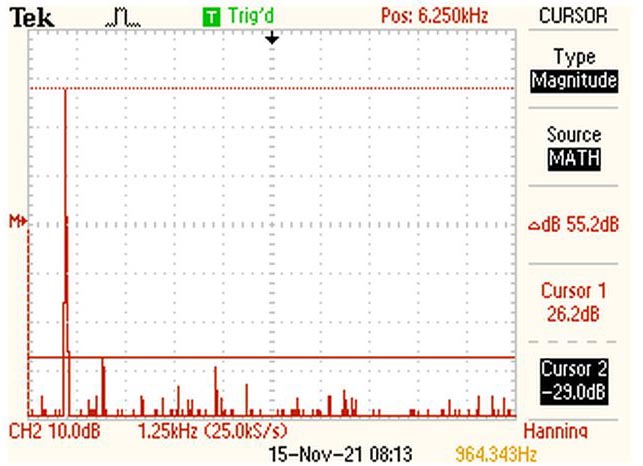

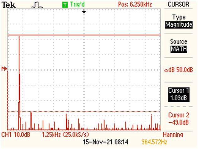

На Рисунке 3 показаны их спектры при максимальной выходной мощности и частоте 1 кГц.
БПФ входного (а) и выходного (б) сигналов. БПФ входного (а) и выходного (б) сигналов.
Рисунок 3. БПФ входного (а) и выходного (б) сигналов.
Внимательный наблюдатель может задаться вопросом, почему на входе доля второй гармоники выше. Автор трижды проверил этот факт и на данный момент может только сделать вывод, что БПФ входного сигнала ухудшается из-за ограничений (например, уровня шума) самого осциллографа.

  • Сопротивление резисторов R6 и R16 1 Ом или таки 10 МОм?
  • Спасибо за бдительность, serg512. Не 10 МОм, конечно, но и не 1 Ом. Правильный номинал - 10 мОм. Скоро исправим
  • В этом усилителе применен выходной каскад, на который я получил авторское свидетельство №1310998 от 10 февраля 1983 г. Особенность схемы в том, что выходные транзисторы вместе с "висячими" источниками питания представляют собой самостоятельную цепь. Для нее действует правило - сумма токов входящих в цепь, равна сумме токов, выходящих из нее. Входящими токами являются фактически токи в эмиттерных резисторах силовых транзисторов и токи базы. Если пренебречь токами базы, то ток в нагрузке всегда равен току через эмиттерные резисторы с противоположным знаком, независимо от сопротивления нагрузки, по крайней мере до тех пор, пока выходное напряжение меньше напряжения источников питания. Схема прекрасно себя показала, особенно с полевыми транзисторами у которых отсутствуют токи базы. Являясь источником тока для нагрузки, схема похожа по своим параметрам на ламповый усилитель. Добавляя отрицательную обратную связь с нагрузки, можно регулировать выходное сопротивление и еще больше приблизить работу схемы к ламповому усилителю. Кстати, эксперты сначала отказали мне в выдаче авторского свидетельства, считая что такая схема вообще работать не будет. Пришлось приложить к заявке протоколы испытаний...
  • Большое преимущество этого выходного каскада в том, что выходные транзисторы работают в схеме с общим эмиттером. С небольшим резистором в цепи эмиттера. Это обеспечивает высокую линейность выходного каскада при небольшой амплитуде сигнала на выходе предусилителя. Поэтому операционные усилители здесь могут работать при небольших амплитудах выходного напряжения, что способствует снижению интермодуляционных искажений.
  • Такая идея использовалась в выходных каскадах старых электрометров Keithley, таких как модель 617.
