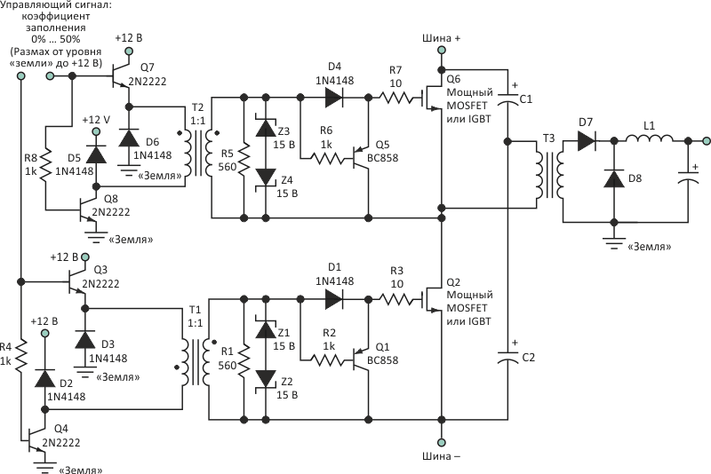

Благодаря превосходной изоляции и надежности, трансформаторы управления затвором (gate-drive transformer, GDT) часто используются в драйверах полумостовых силовых цепей. Однако если нужно, чтобы оба коммутатора были выключены в течение длительного периода, GDT создают проблемы.
В таком приложении обычно требуется, чтобы GDT управлялся схемой с открытым коллектором, и при малом времени включенного состояния магнитное поле трансформатора не будет накапливать достаточно энергии для гарантированного выключения устройства. В этом случае необходимо добавить нагрузочный резистор, который увеличит потребление мощности и обеспечит не лучшие характеристики.
Показанная на Рисунке 1 конструкция позволяет сигналу, управляющему MOSFET, иметь коэффициент заполнения от 50% до 0%, обеспечивая при этом высокую скорость выключения, недостижимую с помощью простого нагрузочного резистора. Когда первичная обмотка трансформатора T1 находится под напряжением, ток вторичной обмотки через диод D1 заряжает затвор.
Эта схема с трансформатором управления затвором обеспечивает сигналы управления MOSFET с коэффициентом заполнения от 50% до 0%, сохраняя при этом малое время выключения.

Когда первичная обмотка трансформатора размыкается, на вторичной обмотке возникает маломощный отрицательный всплеск, а затем напряжение на ней становится равным нулю. Пока на затворе Q2 остается хоть какой-то заряд, Q1 шунтирует ток непосредственно на исток Q2, используя вторичную обмотку трансформатора только в качестве источника управляющего сигнала. Это позволяет быстро разряжать емкость затвора.
Чтобы максимально расширить выбор вариантов трансформатора, в схеме используется управление по первичной обмотке, которое не требует наличия у GDT отдельной обмотки возврата. Конечно, можно использовать несколько вторичных обмоток для управления несколькими устройствами, каждое из которых имеет свою собственную вторичную цепь.

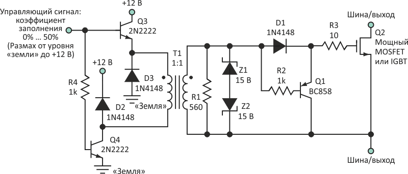

В типичном приложении прямоходового преобразователя используются два трансформатора управления затворами с соответствующими схемами, подключенными, как показано на рисунке.
Рисунок 2. В типичном приложении прямоходового преобразователя используются два трансформатора
На Рисунке 2 показана схема, используемая в типичных приложениях прямоходовых преобразователей. Включенные встречно стабилитроны предназначены для ограничения любых бросков напряжения, которые могут быть вызваны утечками и паразитными индуктивностями. Однако нагрузочного резистора 560 Ом вместе с емкостью затвора и хорошей конструкцией трансформатора, обеспечивающей малые утечки, обычно достаточно для подавления таких выбросов, поэтому стабилитроны могут не понадобиться.
