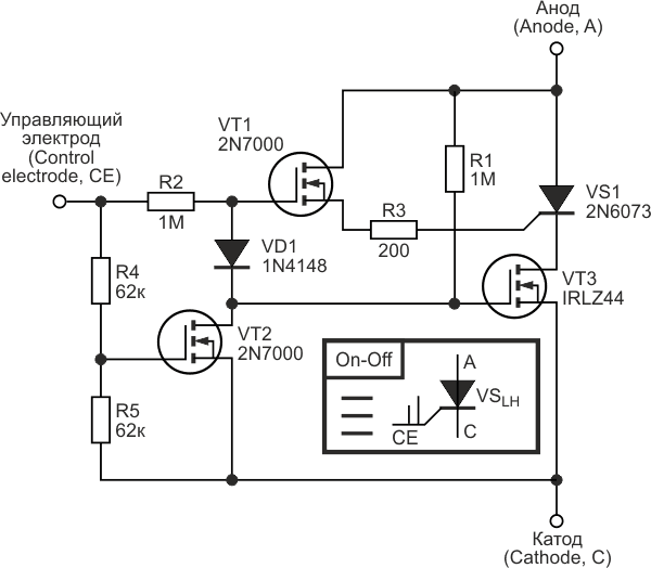

На Рисунке 1 показан пример практической реализации двухпорогового бистабильного элемента (LH-тиристора), выполненного на полевых транзисторах VT1–VT3 и тиристоре VS1.
Электрическая схема двухпорогового LH-тиристора.
Рисунок 1. Электрическая схема двухпорогового LH-тиристора.
В начальный момент времени (когда подается напряжение питания и на входе отсутствует управляющее напряжение) тиристор VS1 находится в непроводящем состоянии. Транзисторы VT1 и VT2 закрыты, транзистор VT3 открыт. Если подать управляющее напряжение на вход LH-тиристора, постепенно увеличивая его (напряжение низкого уровня), то сначала откроется транзистор VT1, обеспечивающий подачу напряжения на управляющий электрод тиристора VS1. Тиристор открывается, тем самым, подключая сопротивление нагрузки к цепи питания.
При дальнейшем увеличении напряжения на входе CE (напряжение высокого уровня), Рисунок 1, транзистор VT2 открывается, шунтируя цепи управления транзисторами VT1 и VT3. Оба этих транзистора закрыты. Соответственно, ток в цепи тиристора VS1 прерывается, отключая этот тиристор и сопротивление нагрузки.
Порог включения тиристора LH (Рисунок 1) находится в диапазоне от 3.9 до 4.8 В. Порог отключения превышает 4.9 В.
Пороги переключения двухпорогового тиристора можно регулировать путем выбора номиналов резисторов R4 и R5.

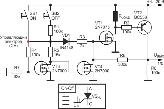

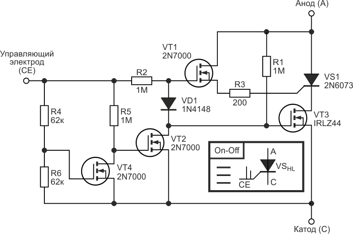

HL-тиристор (Рисунок 2) также имеет два порога управления. Он содержит дополнительный транзисторный каскад-инвертор (транзистор VT4 и резистор R5). HL-тиристор переходит в проводящее состояние, если на управляющий электрод CE подается напряжение высокого уровня, и выключается, если на этот электрод подается напряжение низкого уровня.
Электрическая схема двухпорогового HL-тиристора.
Рисунок 2. Электрическая схема двухпорогового HL-тиристора.
Пороговое значение входного напряжения для включения HL-тиристора превышает 3.9 В (Рисунок 2). Порог напряжения отключения находится в диапазоне от 3.2 до 3.8 В.

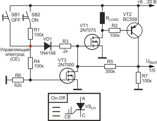

Двухпороговый бистабильный переключающий элемент (LH-тиристор), выполненный полностью на транзисторах (Рисунок 3), сочетает в себе возможность работы в широком диапазоне питающих напряжений (от 8 до 20 В) с высокой нагрузочной способностью, обеспечиваемой MOSFET VT1 2N7075 или его аналогом.
Электрическая схема двухпорогового LH-тиристора, полностью выполненного на транзисторах, и способ его управления по двухпроводной линии.
Рисунок 3. Электрическая схема двухпорогового LH-тиристора, полностью
Диапазон рабочих напряжений устройства можно задавать выбором номинала резистора R1, а также типа используемых транзисторов.
Работает устройство следующим образом. Пульт управления, содержащий источник питания, две кнопки управления SB1 и SB2, а также резистор R1, соединен с двухпороговым бистабильным элементом линией связи. При кратковременном нажатии кнопки SB2 (ON) напряжение источника питания пульта управления через резистор R1 подается на вход устройства. Напряжение, поступающее на вход устройства, делится на резистивном делителе R1, R4, R6, поэтому напряжение, подаваемое на затвор полевого транзистора VT3, недостаточно для его открытия. Следовательно, для этого случая полевой транзистор VT3 можно исключить из рассмотрения.
В то же время напряжение, снимаемое с резистивного делителя (напряжение низкого уровня), достаточно для открытия транзисторов VT1 и VT2. Напряжение высокого уровня, снимаемое с резистора R7 через резистор R5, поступает на затвор транзистора VT1. Происходит его «самозащелкивание». Двухпороговый бистабильный элемент остается во включенном состоянии.
Для того чтобы отключить нагрузку, следует кратковременно нажать кнопку SB1 (OFF). В этом случае напряжение на затворе транзистора VT3 превышает порог его переключения (около 2.1 В). Транзистор VT3 открывается и шунтирует затвор транзистора VT1, в связи с чем транзистор VT1 разблокируется и переходит в исходное закрытое состояние. Нагрузка RLOAD отключается от источника питания.
На Рисунке 4 приведены схема и способ управления работой двухпорогового HL-тиристора.
Электрическая схема двухпорогового HL-тиристора, полностью выполненного на транзисторах.
Рисунок 4. Электрическая схема двухпорогового HL-тиристора, полностью

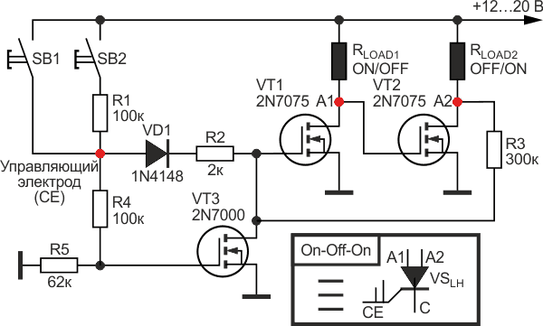

На основе рассмотренных ранее устройств может быть создан двуханодный MOSFET LH- или HL-тиристор с двухпороговым управлением (Рисунок 5). Такой тиристор имеет четыре контактных вывода: A1, A2, CE и GND [8]. Двуханодный LH- или HL-тиристор с двухпороговым управлением способен работать на две нагрузки, переключая их по очереди. Если нет необходимости во второй нагрузке, вместо нее можно использовать высокоомный резистор.
Двуханодный MOSFET LH-тиристор с двухпороговым управлением. (Рисунок по сравнению с оригиналом статьи изменен автором).
Рисунок 5. Двуханодный MOSFET LH-тиристор с двухпороговым управлением.

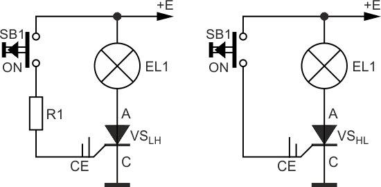

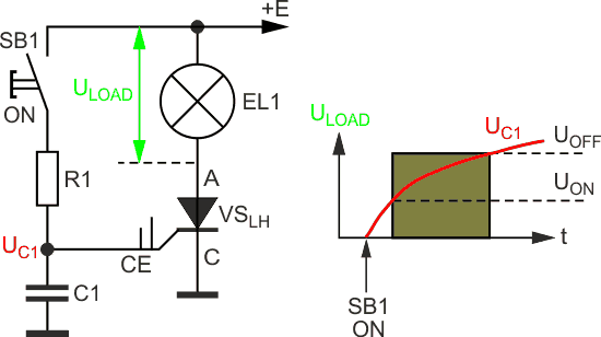

Практические схемы использования двухпороговых тиристоров показаны на Рисунках 6–8. На Рисунке 6 показаны схемы управления нагрузкой, например, лампой накаливания EL1, с помощью кнопок «ON» и «OFF». Уникальной особенностью этих схем является то, что нагрузку можно включать и выключать по двухпроводной линии с нескольких одинаковых пространственно разнесенных пультов управления.
Примеры управления работой двухпорогового LH-тиристора (слева) и HL-тиристора (справа).
Рисунок 6. Примеры управления работой двухпорогового LH-тиристора

На основе двухпорогового LH-тиристора могут быть собраны таймеры (Рисунок 8). Уникальной особенностью такого таймера является то, что после замыкания управляющего ключа SB1 нагрузка подключается через определенное время, определяемое скоростью зарядки конденсатора C1 до напряжения первого порога переключения. Нагрузка отключается после того, как напряжение на конденсаторе C1 достигнет второго порога переключения.
Таймер на основе LH-тиристора и динамика электрических процессов, иллюстрирующая его работу.
Рисунок 8. Таймер на основе LH-тиристора и динамика электрических

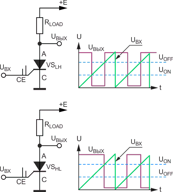

На Рисунке 9 показана динамика электрических процессов на входах и выходах двухпорогового LH-тиристора (слева) и HL-тиристора (справа) при подаче линейно возрастающего напряжения на входы CE.
Динамика электрических процессов, когда на входе двухпорогового LH-тиристора (слева) и HL-тиристора (справа) напряжение UВХ линейно возрастает.
Рисунок 9. Динамика электрических процессов, когда на входе двухпорогового
линейно возрастает.
