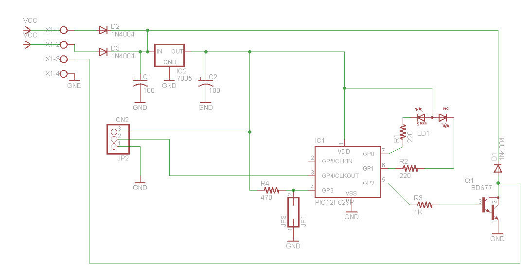

Схема устройства показана на рисунке
Схема: RFID иммобилайзер на PIC микроконтроллере
Кликните для увеличения
Питание микроконтроллера PIC12F629F и модуля ID-12 +5.0 В подается от регулятора напряжения IC2 7805, с использованием базовых фильтрующих конденсаторов. Микроконтроллер постоянно считывает доступные данные от модуля ID-12. Как только карта (ключ) прочитан, микроконтроллер сравнивает данные с хранящимися в EEPROM данными, всего сохранено может быть до 10 ключей. Если считанный ключ совпадает с сохраненным, то активируется реле через управляющий транзистор Q1 BD677 и выполнение программы микроконтроллера прекращается. Если совпадения нет, микроконтроллер находится в режиме ожидания данных. Двухцветный светодиод служит для индикации состояния.

Следует заметить, что модуль ID-12 настроен на работу с форматом данных ASCII, следовательно, в этом случае мы можем подключить его при помощи трех проводов (см. техническое описание на модуль):
Вывод
модуля
Сигнал
1
GND
2
+ 5.0 В
7
GND
9
Data
11
+ 5.0 В

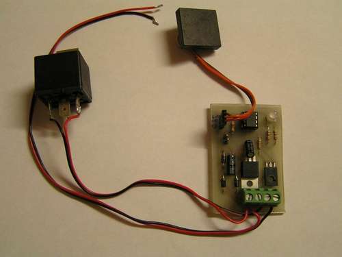

Для подключения модуля вне печатной платы желательно использовать экранированный кабель.
Настройка иммобилайзера сводится к записи до 10 ключей в память микроконтроллера путем включения перемычки JP1. При программировании ключей необходимо подать питание на устройство при включенной перемычке. Двухцветный светодиод загориться зеленым цветом, а затем загорится красным. Пользователь теперь может записать до 10 ключей. Оранжевое свечение индикатора соответствует удачному чтению и записи ключа. После программирования всех 10 ключей, перемычку нужно снять, после этого устройство перейдет в рабочий режим и светодиод будет светиться красным цветом.
При чтении карточки (ключа) свечение индикатора меняется на оранжевое и, если ключ верный, светодиод на полсекунды загорается зеленым цветом и гаснет, активируется реле. Если ключ не верный, то светодиод загорается снова красным цветом и устройство переходит в режим ожидания следующего ключа.
Для возможности отладки пользователь может подключить вывод 2 микроконтроллера (GPIO5) и вывод GND к последовательному порту компьютера к сигналам Rx и GND соответственно. Данное подключение не всегда работоспособно, поэтому предпочтительнее использовать преобразователь логических уровней MAX232. Для отладки потребуется лишь программа HyperTerminal, скорость обмена необходимо установить 9600 кбит/с.
