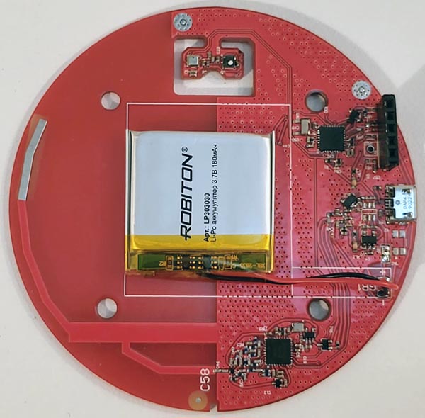

В современном мире нужен именно беспроводной датчик, поэтому прожорливые варианты типа 3G/4G/Wi-Fi пока отметаем. Локальные решения Zigbee/Z-wave/Bluetooth тяжело масштабируются. Цена тоже играет роль, поэтому NB-IoT/CAT-M тоже пока не будем рассматривать. Возможно, в скором времени цена на модули снизится, но сейчас цена компонентов только растет. Самая подходящая связь, остающаяся для сенсоров, – это – LPWAN [1].
Печатная плата с аккумулятором (вид сверху).
Рисунок 2. Печатная плата с аккумулятором (вид сверху).

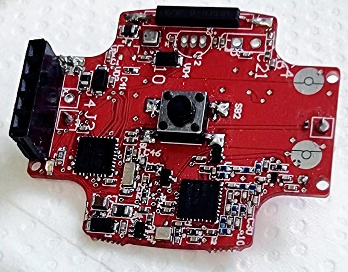

Изначально планировалось установить сенсор SGP30, который косвенно может давать информацию о концентрации CO2. В первой ревизии платы (Рисунок 3) все работало, но, видимо, при перепайке на вторую я что-то нажал, и все сломалось. Взял SGP40, как рекомендует производитель.
Первый прототип, еще без подпаянного датчика SGP30.
Рисунок 3. Первый прототип, еще без подпаянного датчика SGP30.

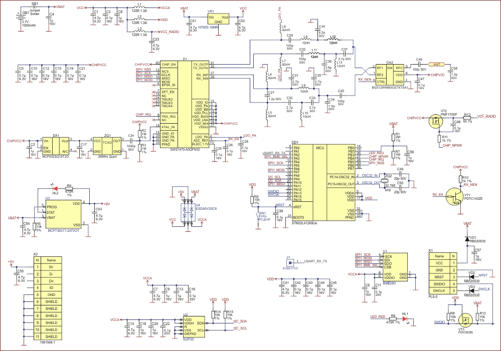

Принципиальная схема монитора показана на Рисунке 4.

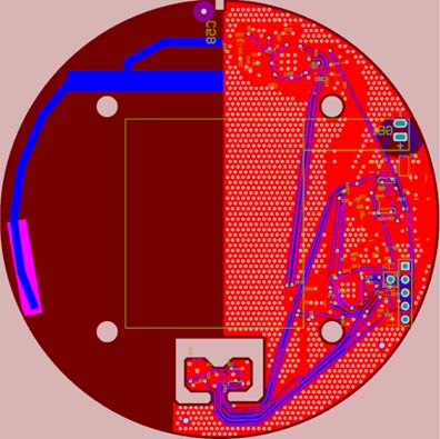

Плата делалась в Altium Designer с небольшой помощью авторазводки Eremex Topor (Рисунок 5).
Печатная плата.
Рисунок 5. Печатная плата.

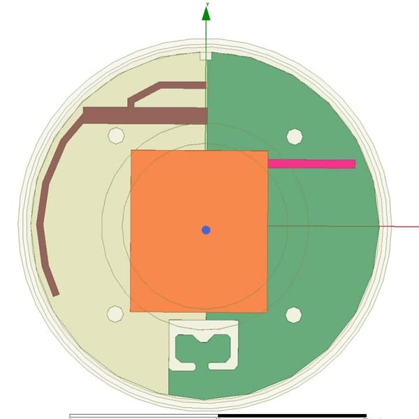

Модель для расчета антенны.
Рисунок 6. Модель для расчета антенны.

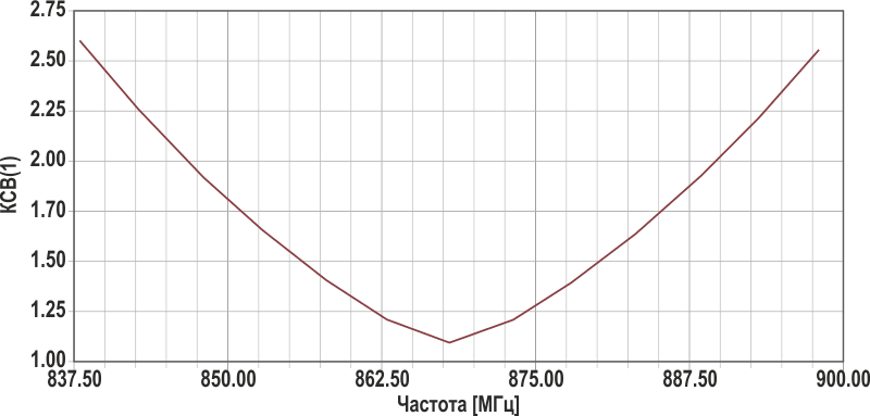

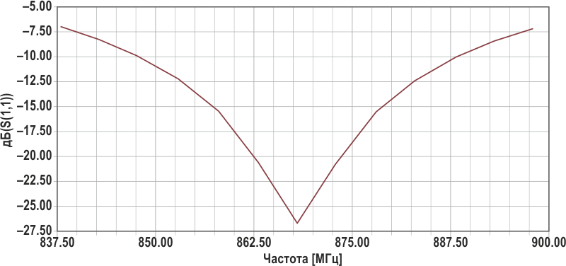

Антенна (Рисунок 6) рассчитывалась под 868 МГц с учетом расположения датчика на бетонной стене. По расчетам КСВ = 1.1, после пайки и настройки получилось 1.2. Результаты расчетов можно увидеть на Рисунках 7 и 8.
Коэффициент отражения волны.
Рисунок 7. Коэффициент отражения волны.
Коэффициент стоячей волны.
Рисунок 8. Коэффициент стоячей волны.

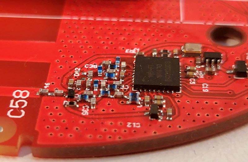

Паять такие корпуса микросхем в кустарных условиях очень тяжело, я бы не смог так сделать аккуратно. Спасибо за помощь друзьям! Собирали с помощью пасты, нижнего преднагревателя, паяльного фена и керамического паяльника. И всё получилось: результаты можете посмотреть на Рисунке 9.
Пайка трансивера WA1470.
Рисунок 9. Пайка трансивера WA1470.

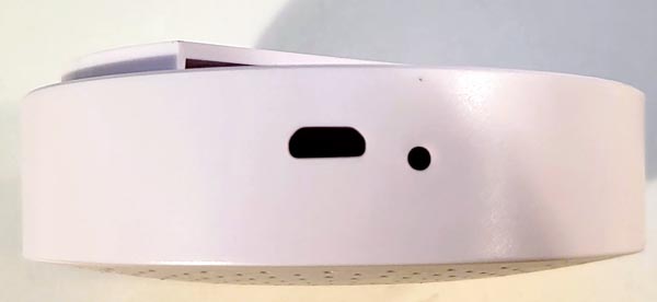

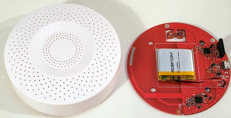

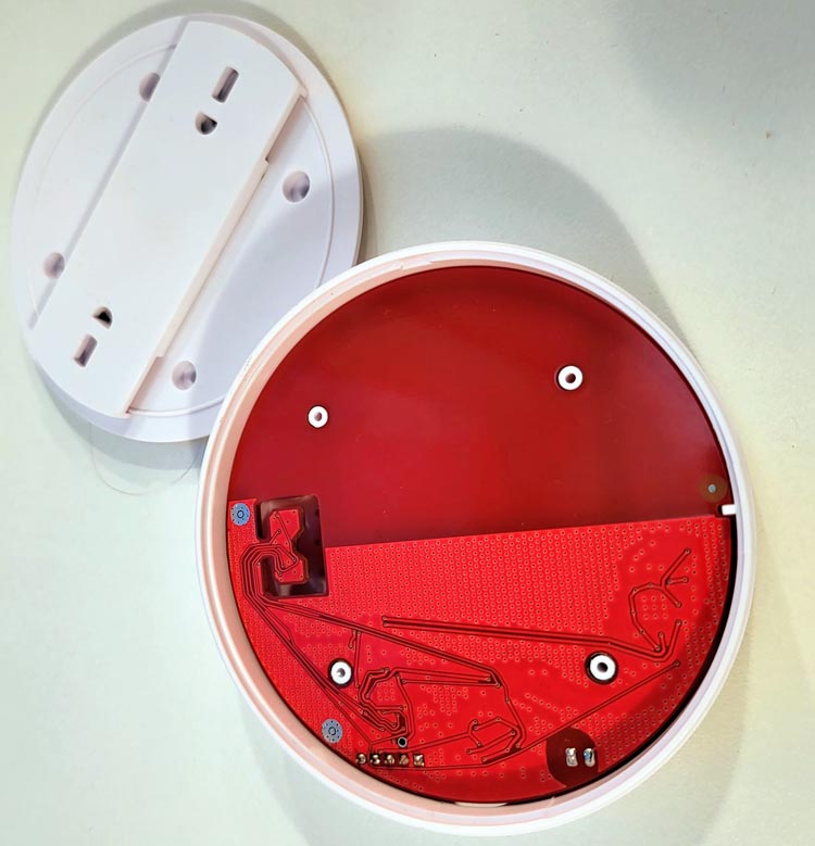

Корпус (Рисунки 10 и 11) выбирался для установки внутри помещений, так как люди проводят, как минимум, треть своей жизни в помещениях. Корпус диаметром 90 мм имеет съемное крепление на стену, отверстие под Micro-USB и отверстие под кнопку.
Корпус (вид сбоку).
Рисунок 10. Корпус (вид сбоку).
Плата в корпусе.
Рисунок 11. Плата в корпусе.

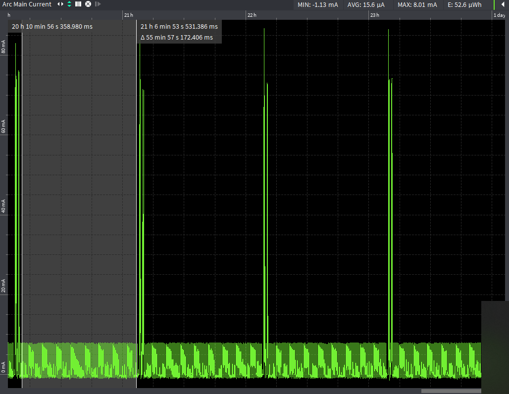

Измерения с периодом в 30 секунд потребляют 15.6 мкА. Вместе с передачей раз в час получается 405 мкА. Это значит, что на аккумуляторе датчик проработает всего 18 дней (Рисунок 12). Но тут сейчас передается много избыточной информации, и в реальности такие частые измерения не нужны. Кроме того, сейчас стоит аккумулятор ничтожно малой емкости 180 мА•ч. Если просто вставить батарейку типоразмера АА, то получается уже 260 дней автономности.
Профиль энергопотребления. Видны передачи каждый час.
Рисунок 12. Профиль энергопотребления. Видны передачи каждый час.

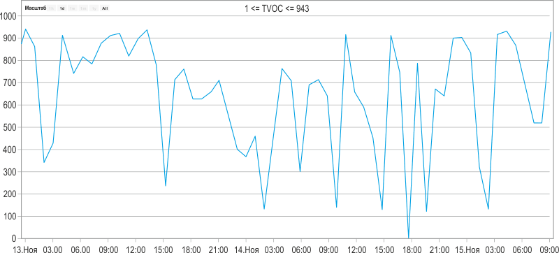

График VOC полученный с нашего датчика.
Рисунок 13. График VOC полученный с нашего датчика.
В дальнейшем планируется провести валидацию данных, полученных от датчика VOC. На Рисунке 13 приведен график концентрации летучих органических соединений за 2 дня. Пик показаний был в полночь 13 ноября на уровне 940 ppm.

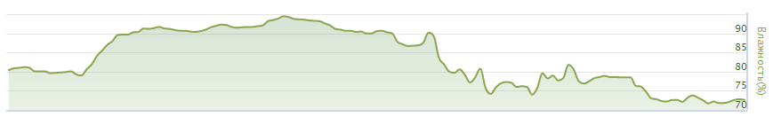

Данные влажности сайта Гидрометцентра.
Рисунок 14. Данные влажности сайта Гидрометцентра.

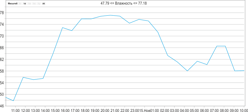

Сравнение графика изменения влажности, представленного на сайте Гидрометцентра (Рисунок 14), с нашим датчиком влажности (Рисунок 15), показывает хорошее совпадение.
Показания влажности с нашего датчика.
Рисунок 15. Показания влажности с нашего датчика.
В плате есть много недочетов. Например, перепутаны выводы стабилизатора 3.3 В. Поэтому потребуется третья ревизия платы.

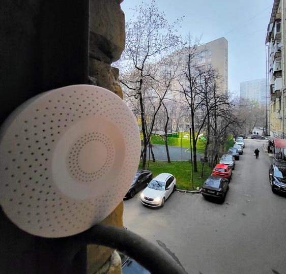

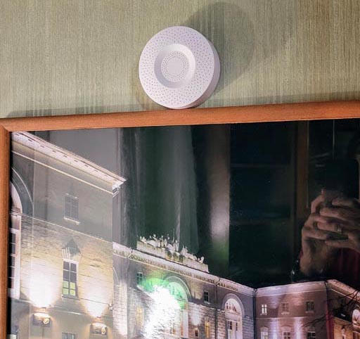

Получившийся прототип датчика подтверждает, что данные о качестве воздуха можно собирать удаленно. Вот так он выглядит внутри помещения (Рисунок 16) и снаружи (Рисунок 17).
Датчик возле окна.
Рисунок 17. Датчик возле окна.
