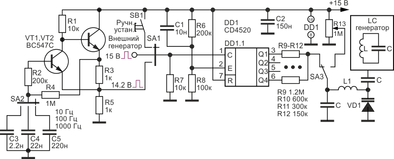

На Рисунке 1 показана схема устройства для ступенчато-цифрового (16 позиций) и плавного управления частотой генерации LC-генератора.
Плавно-ступенчатое на 16 позиций управление частотой LC-генератора.
Рисунок 1. Плавно-ступенчатое на 16 позиций управление частотой LC-генератора.
Генератор задающих импульсов, определяющий скорость переключения частот, выполнен на основе триггера Шмитта на транзисторах VT1 и VT2 BC547C. Частота генерации задается переключателем SA2 – 10, 100, 1000 Гц.
Сигнал от задающего генератора подается на вход микросхемы DD1.1 CD4520. К выходам этой микросхемы подключена резистивная матрица R9–R12, переключение элементов которой с каждым приходящим на вход микросхемы счетчика импульса меняет напряжение на катоде варикапа VD1.
Переключатель SA1 позволяет переключать вход счетчика импульсов на внешний или внутренний генератор импульсов, а также позволяет вручную с использованием кнопки SB1 устанавливать частоту LC-генератора. При помощи переключателя SA3 управляющее напряжение на катоде варикапа можно плавно регулировать потенциометром R13.
Дроссель L1 предназначен для разделения высокочастотных цепей и цепей постоянного тока. Варикап VD1 через разделительный конденсатор C1 подключают к колебательному контуру LC-генератора.
