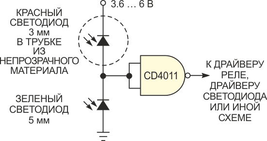

Простая схема на Рисунке 1, которая может питаться от никель-кадмиевого аккумулятора 3.6 В, позволяет использовать светодиод для обнаружения света. В состоянии покоя схема практически не потребляет энергии. Два светодиода работают как фотодиоды, обнаруживая окружающий свет и реагируя на него. При наличии окружающего света верхний светодиод – маленькое красное устройство в прозрачном корпусе, закрытое черной трубкой, – имеет более высокое эффективное сопротивление, чем нижний большой зеленый светодиод. Поэтому напряжение на входе логического элемента «И-НЕ» меньше его порогового уровня «лог. 1», и уровень напряжения на его выходе высокий. Когда окружающий свет гаснет, падение напряжения на обратносмещенном зеленом светодиоде увеличивается, и уровень выхода логического элемента становится низким.
Сопротивление светодиода меняется в зависимости от уровня окружающего освещения, меняя напряжение, управляющее логическим элементом.
Рисунок 1. Сопротивление светодиода меняется в зависимости
Детектор света такого типа исключительно энергоэффективен и идеально подходит для батарейных приложений. Выход логического элемента «И-НЕ» можно использовать для управления драйвером светодиода, возбудителем реле или подключить его к микроконтроллеру.
Схему следует размещать так, чтобы на зеленый светодиод детектора попадало достаточное количество света. Это позволит избежать состояния, когда стационарный уровень входного напряжения будет близким к пороговому напряжению «И-НЕ». Мощность, потребляемая логическим элементом «И-НЕ», резко возрастает вблизи порогового напряжения. Когда входное напряжение затвора логического элемента находится на уровне, соответствующем определенному логическому состоянию, потребляемая им мощность чрезвычайно мала.
