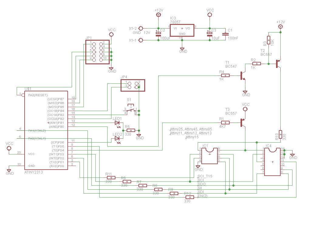

При разработке устройств на микроконтроллерах AVR часто требуется изменение конфигурации Fuse-битов (например, для изменения источника тактовой частоты, включения/выключения дополнительных функций). Все микроконтроллеры AVR имеют возможность внутрисхемного программирования (последовательный протокол). Однако при конфигурировании Fuse-битов легко допустить ошибку, что очень часто случается у новичков, и в итоге, при следующей попытке внутрисхемно запрограммировать микроконтроллер, программатор сообщает об ошибке (например, микроконтроллер не обнаружен). Распространенными случаями является ошибочное отключение вывода Reset микроконтроллера (Fuse-бит RSTDISBL, для возможности использовать его как линию ввода/вывода) или отключение режима ISP программирования (Fuse-бит SPIEN) – в этих случаях внутрисхемное программирование станет невозможным.
Данное устройство – Attiny fusebit doctor – позволяет восстановить конфигурацию Fuse-битов (заводские установки, согласно техническому описанию) микроконтроллеров семейства Tiny фирмы Atmel. Поддерживает все микроконтроллеры, которые имеют интерфейс высоковольтного последовательного программирования (HVSP):
Если Вам необходимо устройство для восстановления конфигурации fuse-битов микроконтроллеров семейства ATtiny, ознакомьтесь с проектом: Восстановление конфигурации Fuse-битов микроконтроллеров семейства ATmega AVR (HVPP).
Устройство очень простое в изготовлении, не содержит дорогостоящих компонентов. Основой является микроконтроллер ATtiny2313, а также несколько резисторов и транзисторов (BC547, BC557), регулятор напряжения +5 В (7805T). Стоит заметить, что для питания устройства необходим стабилизированный источник питания с выходным напряжением +12 В (что важно для инициализации режима высоковольтного программирования).
При программировании Fuse-битов микроконтроллера следует учитывать, что используется внутренний осциллятор 4 МГц без делителя на 8. А также можно включить опцию «fast rising power».
Принципиальная схема
Схема: устройство для восстановления Fuse-битов AVR
Кликните для увеличения

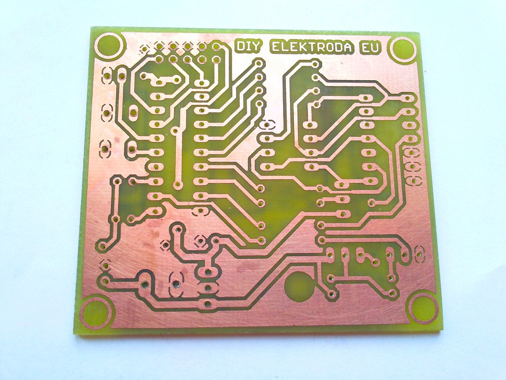

Печатная плата
Печатная плата: устройство для восстановления Fuse-битов AVR

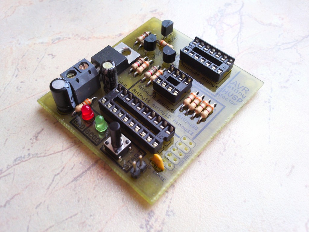

Плата с установленными компонентами
Плата с установленными компонентами Восстановление конфигурации Fuse-битов микроконтроллеров Tiny AVR

Восстановление конфигурации микроконтроллера (пациента) начинается по нажатию кнопки Start. Для индикации статуса предусмотрены два светодиода, состояния которых обозначают:
  • включен зеленый светодиод – конфигурация Fuse-битов восстановлена. Если установлены Lock-биты, то проверяется только соответствие текущей конфигурации битов заводским установкам и если она совпадает, то включается зеленый светодиод;
  • включен красный светодиод – ошибка при считывании сигнатуры микроконтроллера: невозможно прочитать, отсутствует микроконтроллер в сокете или сигнатура не совпадает с имеющимися в базе данных устройства;
  • мигает зеленый светодиод – сигнатура верна, конфигурация Fuse-битов не верная. Lock-биты установлены, требуется операция стирания Flash-памяти;
  • мигает красный светодиод – сигнатура верна, lock-биты не установлены, но по некоторым причинам Fuse-биты не могут быть записаны, не проходит проверка после 10 попыток.
Устройство для восстановления Fuse-битов действует согласно протокола высоковольтного последовательного программирования. Первоначально при запуске процесса, восстанавливаемый микроконтроллер (пациент) переключается в режим высоковольтного программирования памяти, затем считывается сигнатура чипа и проверяется возможность работы устройства с ним. После этого выполняется операция стирания, если пользователь указал это. Следующий этап – считывание lock-битов и, если они не установлены, то «пациент» получает новую конфигурацию Fuse-битов, соответствующую модели микроконтроллера-пациента. После этого выполняется проверка установки (верификация) Fuse-битов и, если тест проходит удачно, устройство заканчивает свою работу. В противном случае устройство повторяет цикл запись-верификация Fuse-битов 10 раз.
На плате установлены две перемычки (джамперы) «chip erase» и «unknown signature»:
  • chip erase – разрешает операцию стирания всей Flash-памяти чипа. Это необходимо в том случае, если установлены lock-биты, т.е. нет возможности исправить Fuse-биты, пока не будут сняты lock-биты. Джампер включен – операция стирания разрешена.
  • unknown signature – неизвестная сигнатура чипа – явление очень редкое, но все же случается, что чип стер свою сигнатуру. Сигнатура, байты калибровки и другие данные не могут неизменно храниться в структуре чипа, они могут быть случайно повреждены (стерты) в случае нестабильного электропитания в процессе программирования. Обычно в таких случаях получаемые значения сигнатуры - FF FF FF, но чип работает нормально, Flash-память можно считать и записать. Если считанная сигнатура не совпадает ни с одной из базы данных устройства (включая значения FF FF FF и 00 00 00), то при включении этого джампера устройство запишет универсальную конфигурацию Fuse-битов. Универсальная конфигурация означает, что будет восстановлен ISP (включение бита SPIEN) и функциональность вывода Reset (отключение бита RSTDISBL) микроконтроллера, опции осциллятора затронуты не будут. При таких действиях микроконтроллер получит возможность дальнейшего восстановления, но уже при помощи обычного SPI программатора.
