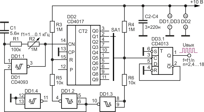

На Рисунке 1 приведена схема генератора прямоугольных импульсов с делителем частоты с переключаемым коэффициентом деления. Коэффициент деления частоты генератора ступенчато меняется в пределах от 2 до 18 с шагом 2.
Задающий генератор выполнен на элементе DD1.1 микросхемы CD4093. Частота генерации f1 регулируется потенциометром R2 от 100 Гц до 1 кГц. Коэффициент заполнения импульсов равен 50%.
Делитель частоты со встроенным генератором импульсов, имеющий коэффициент деления 2, 4, 6 … 18.
Рисунок 1. Делитель частоты со встроенным генератором импульсов, имеющий коэффициент
Сигнал с выхода генератора поступает на счетчик импульсов на микросхеме CD4017. На выходах Q1–Q9 счетчика в зависимости от положения переключателя SA1 формируются импульсы частотой f = f1/n, где n = 1, 2, 3 … 9. Коэффициент заполнения выходных импульсов зависит от коэффициента деления. Для того чтобы обеспечить неизменный коэффициент заполнения выходных импульсов, равный 50%, использован дополнительный делитель частоты на два, выполненный на D-триггере DD3.1 микросхемы CD4013.
Таким образом, на выходе устройства частота импульсов в зависимости от положения переключателя SA1 меняется как f = f1/n, где n = 2, 4, 6 … 18, а f1 = 0.1…1.0 кГц.

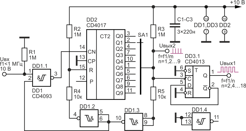

Делитель частоты, Рисунок 2, способен делить с таким же коэффициентом деления частоту импульсов входного сигнала частотой до 1 МГц и выше. Амплитуда входных сигналов должна быть не менее 0.7 от напряжения питания. Сигналы c частотой f = 2f1/m, где m = 1, 2, 3 … 9, снимают с выхода Uвых2, однако коэффициент их заполнения не нормирован (уменьшается пропорционально росту коэффициента деления).
Делитель частоты с внешним генератором импульсов, имеющий коэффициент деления 1, 2, 3 … 9 и 2, 4, 6 … 18.
Рисунок 2. Делитель частоты с внешним генератором импульсов, имеющий коэффициент

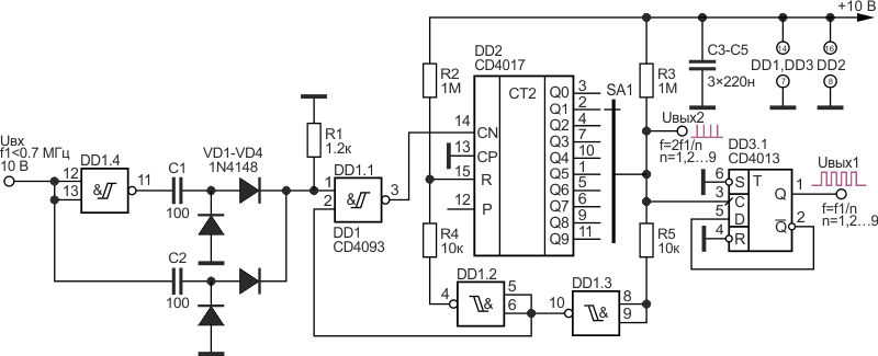

На Рисунке 3 приведена еще одна схема целочисленного делителя частоты цифровых сигналов с коэффициентами деления 1, 2, 3 … 9. Дополнительно с выхода Uвых2 можно снимать короткие импульсы частотой f = 2f1/n. На входе делителя частоты использован удвоитель частоты входных импульсов, выполненный на элементе DD1.4, диодах VD1–VD4 и конденсаторах C1, C2. Максимальная частота входных импульсов делителя частоты не выше 700 кГц.
Делитель частоты с коэффициентом деления 1, 2, 3 … 9 на выходе Uвых1.
Рисунок 3. Делитель частоты с коэффициентом деления 1, 2, 3 … 9 на выходе Uвых1.
