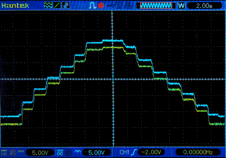

На Рисунке 1 мы видим, что схема комбинированного стабилизатора содержит очень мало компонентов, самым дефицитным из которых является качественный сдвоенный переменный резистор R2 с номиналом 10 кОм. При указанных номиналах резисторов R1 и R3 импульсный стабилизатор DA1 формирует необходимый уровень напряжения для обеспечения минимума потерь на линейном стабилизаторе A1 во всем диапазоне выходных напряжений. На Рисунке 2 приведена осциллограмма синхронного изменения выходных напряжений импульсного и линейного стабилизаторов с соблюдением необходимого интервала между ними.
Осциллограмма синхронного изменения выходных напряжений импульсного и линейного стабилизаторов. Ток нагрузки в точке максимума 1.45 А.
Рисунок 2. Осциллограмма синхронного изменения выходных напряжений импульсного

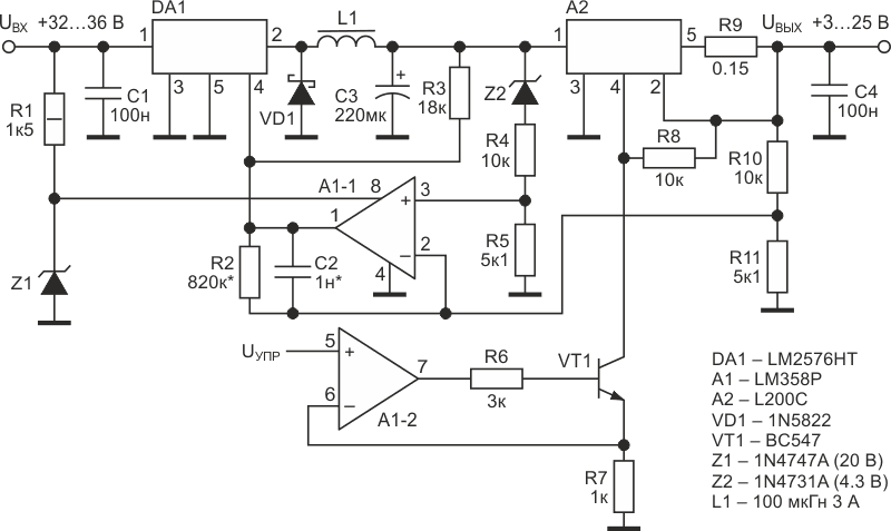

На Рисунке 3 изображен комбинированный стабилизатор, использующий для регулировки выходного напряжения только один переменный резистор.
Комбинированный стабилизатор на микросхемах LM2576 (LM2596) и LM317T с одним переменным резистором.
Рисунок 3. Комбинированный стабилизатор на микросхемах LM2576 (LM2596) и LM317T с одним переменным
резистором.
Операционный усилитель А1 типа LM358P используется для поддержания необходимой разности между входным и выходным напряжением линейного стабилизатора A2. Эта разность обеспечивается стабилитроном Z2. Питание A1 обеспечивает параметрический стабилизатор, так как входное напряжение комбинированного стабилизатора может превышать максимально допустимое для LM358P. Второй усилитель в данной схеме не задействован, но может быть использован в любых сервисных целях.
Примечание. При использовании в качестве линейного стабилизатора микросхемы LM317T автор настоятельно рекомендует использовать дополнительные методы защиты от перегрузки или короткого замыкания выхода. Рассчитывать на декларируемую защиту от перегрева и короткого замыкания не следует, поскольку у noname микросхем она практически не работает.

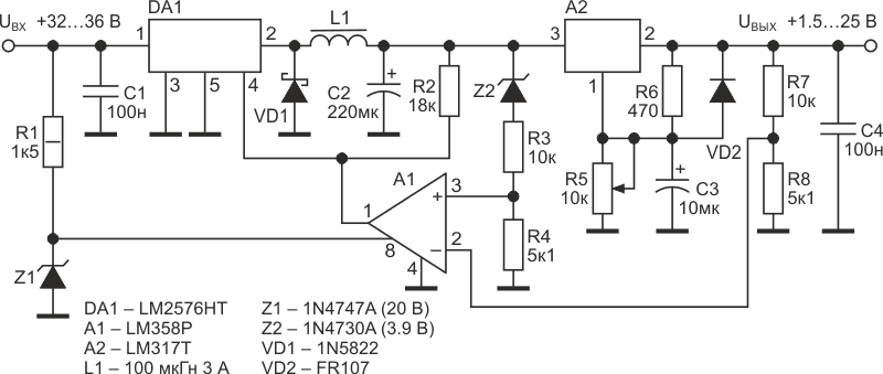

На Рисунке 4 представлена принципиальная схема комбинированного стабилизатора на микросхемах LM2576 (LM2596) и L200C с существенным расширением функционала.
Комбинированный стабилизатор на микросхемах LM2576 (LM2596) и L200С с выходным напряжением, управляемым внешним источником.
Рисунок 4. Комбинированный стабилизатор на микросхемах LM2576 (LM2596) и L200С с выходным напряжением,
Принцип формирования входного напряжения для линейного стабилизатора остался неизменным, в то время как для управления выходным напряжением используется внешний источник сигнала, например цифро-аналоговый преобразователь микроконтроллера. Для этой цели в нижнее плечо регулятора выходного напряжения линейного стабилизатора включен источник втекающего тока, реализованный на операционном усилителе А1-2 и транзисторе VT1.
Зависимость выходного напряжения от управляющего напряжения с достаточной для практики точностью описывается простейшим линейным уравнением вида:
UOUT =k × UCNT + UREF,
где:
UOUT – выходное напряжение линейного стабилизатора,
UCNT – управляющее напряжение,
UREF – опорное напряжение линейного стабилизатора,
k – коэффициент пропорциональности между выходным и управляющим напряжением.
При указанных на схеме сопротивлениях резисторов R8 и R7 коэффициент пропорциональности равен 10. То есть, подав на управляющий вход напряжение 1 В, на выходе получим 1 × 10 + 2.77 = 12.77 (В).
С целью повышения стабильности преобразования управляющего напряжения в ток, можно в качестве VT1 использовать полевой транзистор, например 2N7000.

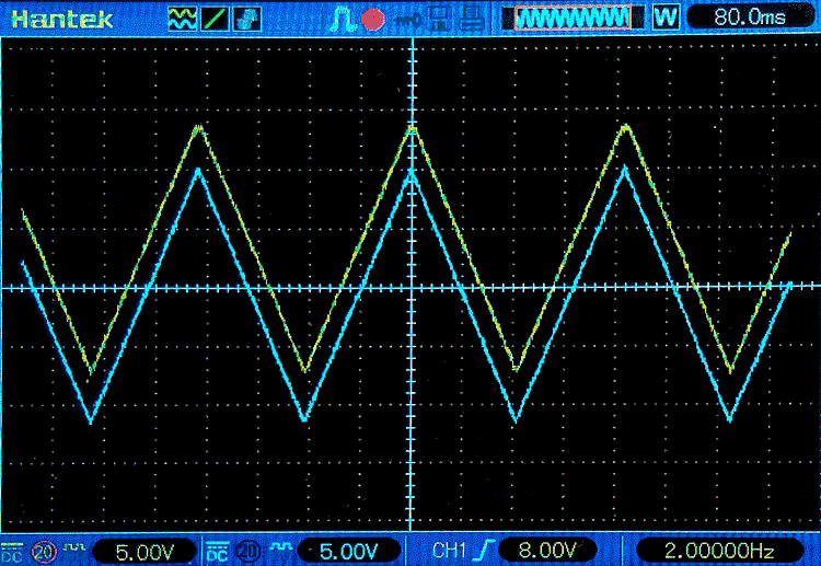

Возможность внешнего управления превращает такой комбинированный стабилизатор в мощный усилитель постоянного тока. Внешнее управление позволяет получить на выходе стабилизатора положительное напряжение любой формы. На Рисунке 5 показан выходной сигнал треугольной формы. По ссылке в конце статьи можно загрузить видео, в котором приводятся и другие формы напряжения на выходе стабилизатора.
Осциллограмма синхронного изменения выходных напряжений импульсного и линейного стабилизаторов при подаче на управляющий вход напряжения треугольной формы. Ток нагрузки в точке максимума 1.45 А.
Рисунок 5. Осциллограмма синхронного изменения выходных напряжений импульсного
Для увеличения устойчивости и улучшения фильтрации помех усилитель А1 охвачен частотно-зависимой обратной связью (R2С2). Резистор R2 уменьшает усиление в петле обратной связи, повышая устойчивость, а конденсатор С2 определяет степень подавления пульсаций. При повторении этого варианта комбинированного стабилизатора величины этих элементов следует подобрать экспериментально для получения наилучших результатов.

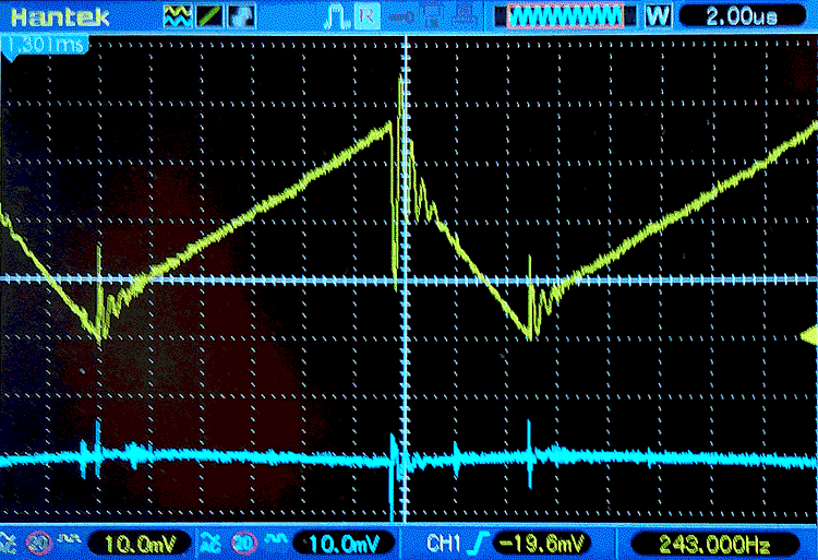

Пульсации и шумы на выходе комбинированного стабилизатора полностью определяются компоновкой и качеством монтажа.
При оптимальной компоновке комбинированного стабилизатора пульсации и наведенные шумы на выходе не превышают 10 мВ. На Рисунке 6 приведены осциллограммы пульсаций напряжения на выходе импульсного стабилизатора (верхний луч) и на выходе линейного стабилизатора (нижний луч).
Осциллограммы пульсаций напряжения на выходе импульсного стабилизатора (верхний луч) и на выходе линейного стабилизатора (нижний луч). Ток нагрузки 0.75 А.
Рисунок 6. Осциллограммы пульсаций напряжения на выходе импульсного
Осциллограммы снимались на макете, силовая часть которого выполнена навесным монтажом, чем, собственно, и объясняется высокий уровень наведенных на щупы осциллографа помех. При закорачивании щупов на общий провод уровень наведенных помех остается примерно таким же.
