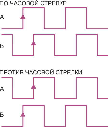

Выходы инкрементного энкодера обычно представлены двумя квадратурными сигналами (т. е. сдвинутыми по фазе на четверть периода), количество импульсов в которых, приходящееся на один оборот вала, зависит от типа устройства. Внутри энкодер содержит два переключателя, имеющих общую клемму. Эта клемма обычно соединяются с землей, а два выхода подключаются к нагрузочным резисторам (R1, R2). Цепи R3/C1 и R4/C2 обеспечивают подавление дребезга контактов, а логические элементы IC1a и IC1b формируют прямоугольные сигналы в точках A и B. Энкодер должен быть подключен так, чтобы при его вращении по часовой стрелке передний фронт сигнала А опережал передний фронт сигнала В на четверть периода, и наоборот, при вращении против часовой стрелки сигнал B должен на четверть периода опережать A (Рисунок 2).
Выходные сигналы углового энкодера.
Рисунок 2. Выходные сигналы углового энкодера.

Если вращать энкодер по часовой стрелке, уровень сигнала A во время импульса ЗАПРЕТ будет высоким, и через резистор R7, соединенный с землей, в конденсатор C4 с каждым импульсом будет поступать дискретная порция заряда, увеличивая выходное напряжение на один шаг. Для вращения против часовой стрелки, разумеется, картина будет обратной. Таким образом, каждый щелчок энкодера перемещает в или из C4 заряд, определяемый коротким импульсом тока через R7.

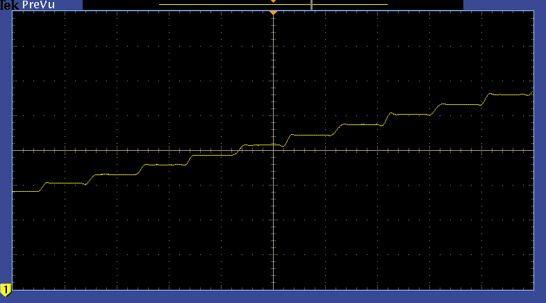

Расширенный вид осциллограммы выходного сигнала показывает отдельные приращения.
Рисунок 3а. Осциллограмма выходного сигнала при вращении энкодера по
часовой стрелке и против часовой стрелки. (4 с/дел., 2 В/дел.).

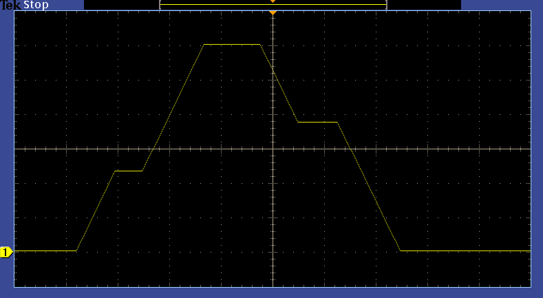

Рисунок 3б. Расширенный вид осциллограммы выходного сигнала показывает

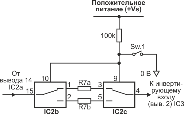

На Рисунке 4 показано, как можно улучшить схему, чтобы обеспечить точное и грубое управление выходными шагами. В этой дополнительной схеме задействованы неиспользуемые ключи коммутатора IC2. Здесь резистор интегратора R7 разделен на две неравные части R7a и R7b. При разомкнутом переключателе Sw.1 ключи аналогового коммутатора находятся в положениях, показанных на схеме, и ток интегратора определяется резистором R7a. При замкнутом переключателе аналоговый коммутатор выбирает R7b.
