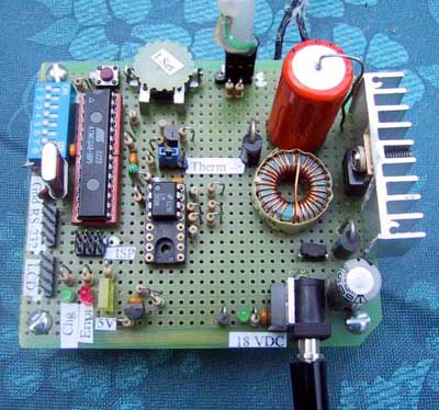

В этой статье обсуждаются литий-ионные аккумуляторы и описывается универсальное зарядное устройство для них с поддержкой интерфейса Smart Battery («Умная Батарея»). Зарядное устройство основано на микроконтроллере Atmel ATmega8, программа создана в среде разработки GCC ver. 3.2.

В этой статье описываются две отдельных, но связанных технологии: зарядка литий ионных батарей и связь с батареей, имеющей интерфейс Smart. Эти две технологии могут существовать отдельно, но часто применяются вместе.
Параметры зарядки устанавливаются одним из трех способов:
  • если будет обнаружена батарея с интерфейсом Smart, будут использованы установки из батареи;
  • если переключатель «Вручную» будет включен, параметры будут взяты с переключателей на плате и переменного резистора;
  • в других случаях предопределенный набор параметров выбирается на основе позиций других переключателей на плате.

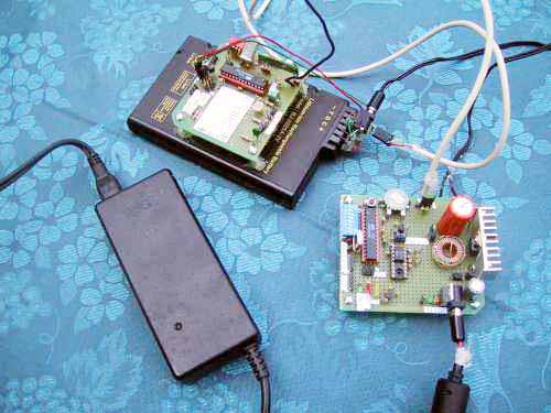

Ниже показана готовая зарядная система. В литий-ионную батарею вмонтирована моя плата измерения температуры.
