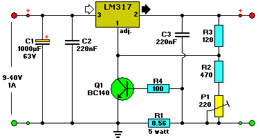

Зарядное устройство для свинцово кислотных аккумуляторов
Изображенная выше схема – это обычный стабилизатор тока, к которому добавлен ограничитель тока, состоящий из Q1, R1, и R4. Когда ток становится слишком большим, транзистор Q1 открывается, вызывая тем самым снижение выходного напряжения.
Выходное напряжение составляет 1.2 × (P1+R2+R3)/R3 В. Ограничение тока срабатывает, когда ток достигает величины 0.6/R1 А. Для 6-вольтового аккумулятора, требующего быстрой зарядки, напряжение заряда составляет 3 × 2.45 = 7.35 В (3 ячейки по 2.45 В на ячейку). Таким образом, суммарное сопротивление R2 + P1 должно быть 585 Ом. Для 12-вольтового аккумулятора значение R2 + P1 составляет 1290 Ом.
Для того, чтобы схема работала эффективно, входное напряжение должно быть больше выходного не менее чем на 3 В.
P1 – стандартный подстроечный резистор подходящей мощности.
Микросхема LM317 должна хорошо охлаждаться большим радиатором.
Эту схему можно использовать не только как зарядное устройство, но и как источник питания.
Перечень компонентов
R1
0.56 Ом, 5 Вт, проволочный
R2
470 ОМ
R3
120 Ом
R4
100 Ом
C1
1000 мкФ 63 В
C2
220 нФ
Q1
BC140
Q2
LM317, регулируемый стабилизатор напряжения
(на большом радиаторе)
C3
220 нФ
P1
220 Ом
