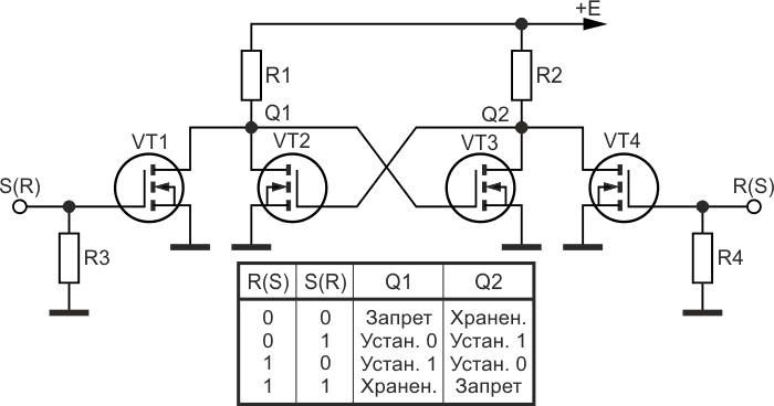

Простейший RS-триггер – далеко не идеальное устройство. Не случайно такие триггеры обычно используют в учебных целях и довольно редко применяют в практических конструкциях. Формально, на бумаге, схема триггера, Рисунки 1 и 2, выглядит полностью симметричной. Однако симметрия – частный случай асимметрии. На практике всё выглядит не столь идеально, параметры транзисторов, их температура, номиналы пассивных элементов непременно отличаются друг от друга.
RS-триггер на транзисторах и таблица его состояний.
Рисунок 1. RS-триггер на транзисторах и таблица его состояний.
При включении питания RS-триггер непредсказуемо принимает (с равной или неравной вероятностью) одно из двух состояний. Это приводит к необходимости выполнять первоначальную установку триггера в требуемое исходное состояние, то есть подавать сигнал сброса на асинхронные входы триггеров, счётчиков, регистров, и т.д. (например, с помощью RC-цепочки), а также учитывать, что ячейки ОЗУ, построенного на триггерах (память статического типа), содержат после включения произвольную информацию.

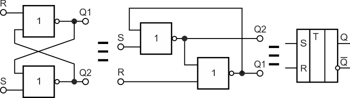

RS-триггер на микросхемах 2ИЛИ-НЕ и его условное обозначение.
Рисунок 2. RS-триггер на микросхемах 2ИЛИ-НЕ и его условное обозначение.

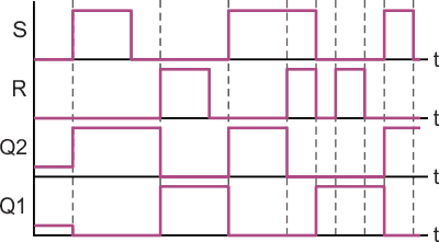

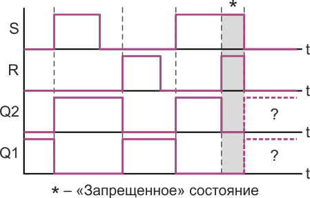

На Рисунках 1 и 2 приведены типовые схемы RS-триггеров, выполненных из дискретных элементов, Рисунок 1, и на основе логических элементов 2ИЛИ-НЕ, Рисунок 2. На следующем Рисунке 3 показана диаграмма электрических процессов, происходящих в RS-триггере классического построения при подаче на его входы управляющих сигналов. На Рисунке 3 отчетливо видна так называемая область «Запрещенного состояния» триггера. Точнее такое состояние триггера корректнее охарактеризовать термином «Неопределенное состояние (после одновременного снятия входных сигналов)».
Рисунок 3. Временная диаграмма работы обычного RS-триггера
при подаче управляющих сигналов на его входы.
Фактически термин «Запрещенное состояние» используется при описании работы триггера не обоснованно, а в силу исторических традиций. Дело в том, что при подаче на входы S и R триггера логических сигналов высокого уровня на его выходе однозначно устанавливается уровень логического нуля. Однако при одновременном снятии входных сигналов предсказать, каким установится уровень сигналов на выходах триггера, невозможно. Именно это обстоятельство резко ограничивает возможности практического использования RS-триггеров.

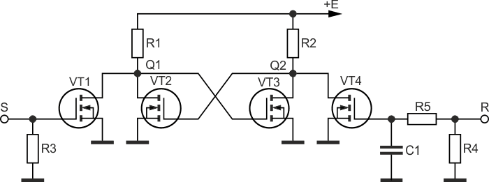

Полностью снять проблему «Запрещенного состояния» можно за счет преднамеренного введения асимметрии в состояние RS-триггера, в частности, введения элемента задержки по входу R, например, так, как это показано на Рисунке 4. Элемент задержки по R-входу обеспечивает этому входу приоритет над входом S. При одновременном снятии напряжения высокого уровня по входам S и R на входе R высокий уровень поддерживается на время задержки RC-цепи (времени разряда конденсатора C1). Поэтому на выходе Q1 однозначно устанавливается напряжение высокого уровня. Введение такой задержки, разумеется, сказывается на быстродействии триггера, однако для ряда прикладных задач такое ограничение не столь существенно.
RS-триггер на транзисторах с RC-элементом задержки по входу R.
Рисунок 4. RS-триггер на транзисторах с RC-элементом задержки по входу R.
Временная диаграмма работы такого RS-триггера приведена на Рисунке 5.
Временная диаграмма работы RS-триггера с RC-элементом задержки по входу R при подаче управляющих сигналов на его входы.
Рисунок 5. Временная диаграмма работы RS-триггера с

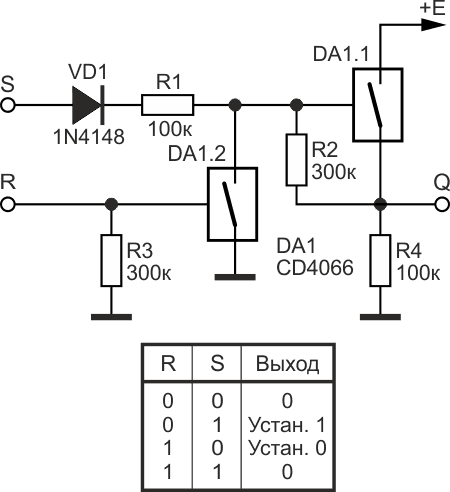

На Рисунке 6 приведено альтернативное решение схемы однопорогового ARS-триггера с приоритетом R-входа. Работает это устройство следующим образом. При подаче питания оба коммутирующих ключа микросхемы CD4066 разомкнуты. На выходе триггера присутствует уровень логического нуля. При подаче на вход S уровня логической единицы ключ коммутатора DA1.1 замыкается, на выходе триггера появляется уровень логической единицы. Через резистор R2 уровень логической единицы поступает на управляющий вход коммутатора DA1.1, в силу чего коммутатор самоблокируется. Диод VD1 препятствует разблокированию коммутатора DA1.1 при смене логического уровня на входе S.
Сбросить блокировку коммутатора DA1.1 возможно только при подаче напряжения высокого уровня на вход R, который имеет приоритет над входом S. Таблица состояний ARS-триггера с приоритетом R-входа приведена на Рисунке 6.
Однопороговый ARS-триггер с приоритетом R-входа на основе двунаправленных ключей микросхемы CD4066.
Рисунок 6. Однопороговый ARS-триггер с приоритетом R-входа на

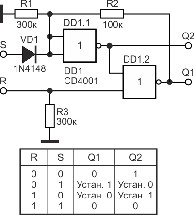

Вариант ARS-триггера с приоритетом R-входа на основе логических элементов 2ИЛИ-НЕ микросхемы CD4001 приведен на Рисунке 7.
Однопороговый ARS-триггер с приоритетом R-входа на основе логических элементов.
Рисунок 7. Однопороговый ARS-триггер с приоритетом
