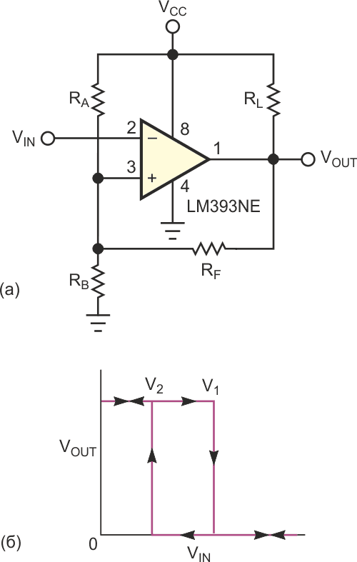

В показанной на Рисунке 1 схеме инвертирующего усилителя с гистерезисом резисторы RA, RB и RF определяют пороговые напряжения срабатывания компаратора. К сожалению, использование трех резисторов для установки верхнего и нижнего порогов создает зависимость между двумя напряжениями срабатывания: невозможно установить одно напряжение, не влияя на другое. Однако, используя компаратор, имеющий выход с открытым коллектором, такой как LM393 или LM339, можно получить такой же выходной отклик с двумя независимыми уровнями порогов. В схеме на Рисунке 2 резистивный делитель R1, R2 и R3 определяет напряжение верхнего порога V1. Резисторы R4 и R5 задают напряжение нижнего порога V2.
Три резистора определяют напряжения срабатывания инвертирующего компаратора (а) с гистерезисом (б), но напряжения срабатывания зависят друг от друга.
Рисунок 1. Три резистора определяют напряжения срабатывания
