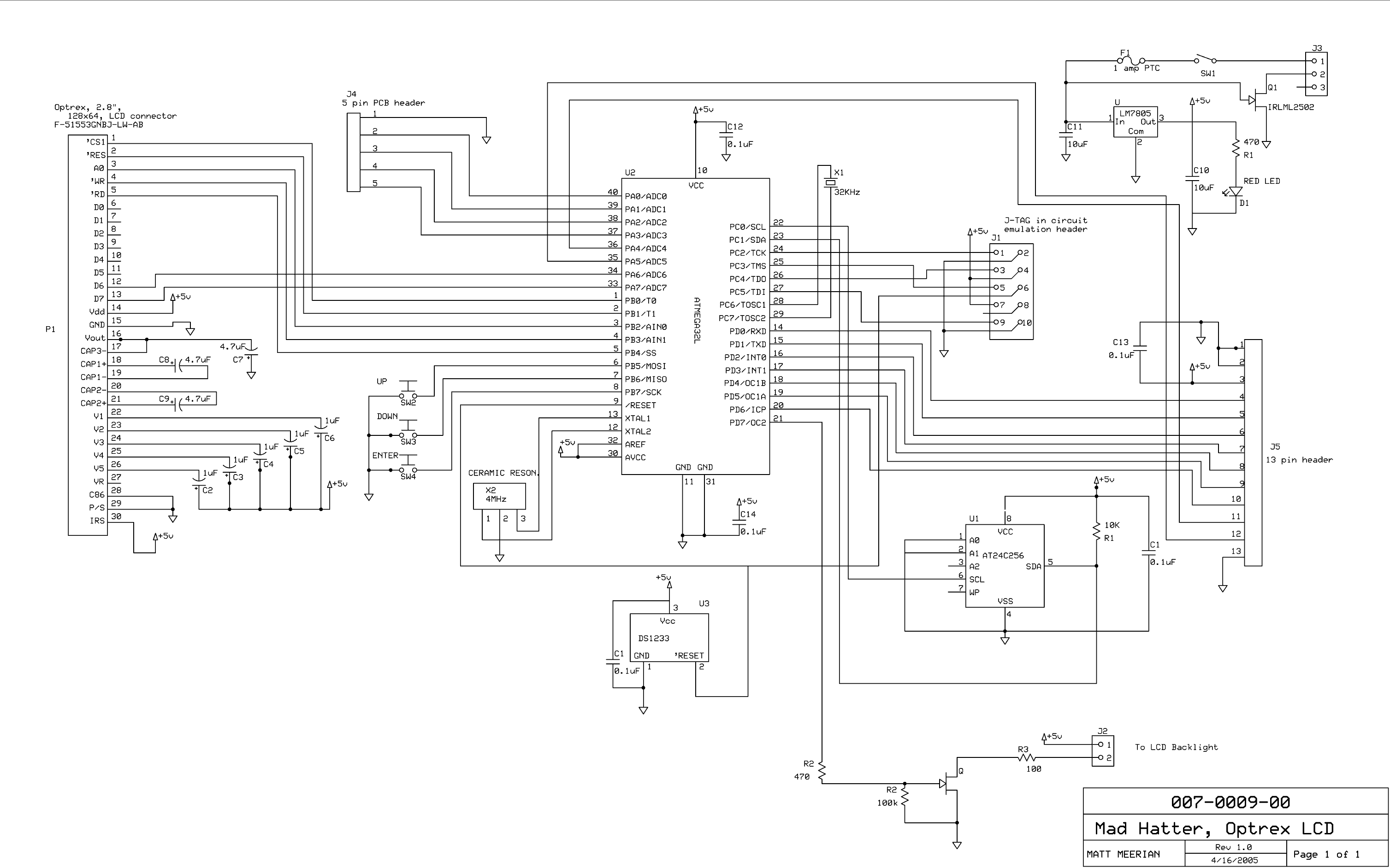

Аппаратная часть
Схема показана ниже. Вверху справа изображен узел питания, Q1 используется для защиты микросхем от переполюсовки. На левой стороне схемы показано подключение дисплея Optrex. Это 30 контактный разъем для поверхностного монтажа, с расстоянием между контактами 0.5 мм. Его очень тяжело припаять! Микросхема AT24C256 не используется в окончательном варианте схемы. Обратите внимание, в схеме есть несколько ошибок. Во первых, необходимо подключить два резистора 10 кОм для подтягивания линий RD и WR к 5 В. Во вторых, на линии ‘RES’ дисплея должен стоять детектор падения напряжения питания. (Я использовал комбинацию резистора и конденсатора с диодом, чтобы удерживать на линии ‘RES’ низкий уровень в течении нескольких сотен миллисекунд после включения питания).
Будильник с графическим экраном на ATmega32
Кликните для  увеличения
В устройстве есть несколько деталей, не включенных в схему. Аудио сигнал выходит через 13 контактный разъем. 3 пользовательские кнопки и фотодатчик подсоединены к 5 контактному разъему. Для более подробной информации посмотрите комментарии к программе. Аудио зуммер подключен через находящийся вне платы NPN транзистор, чтобы увеличить ток через зуммер свыше значения 20 мА – максимального тока, который способен отдать порт микроконтроллера ATMEGA32.
Для разработки печатной платы я использовал ExpressPCB.
