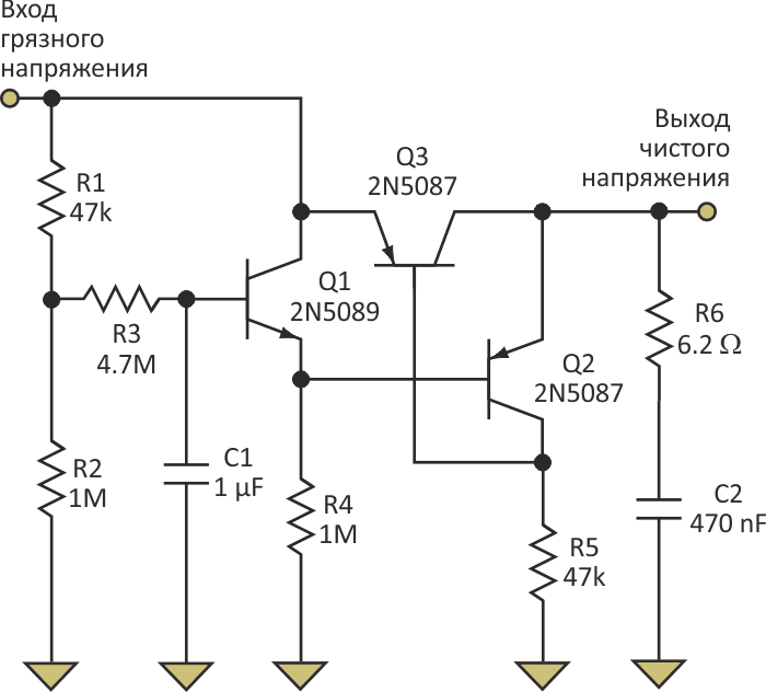

Конструкция пожирателя пульсаций, состоящая из фильтра с повторителем, подавляет пульсации до 40 дБ и продолжает работать даже при падении напряжения питания до низкого уровня.
Рисунок 1. Конструкция пожирателя пульсаций, состоящая из фильтра

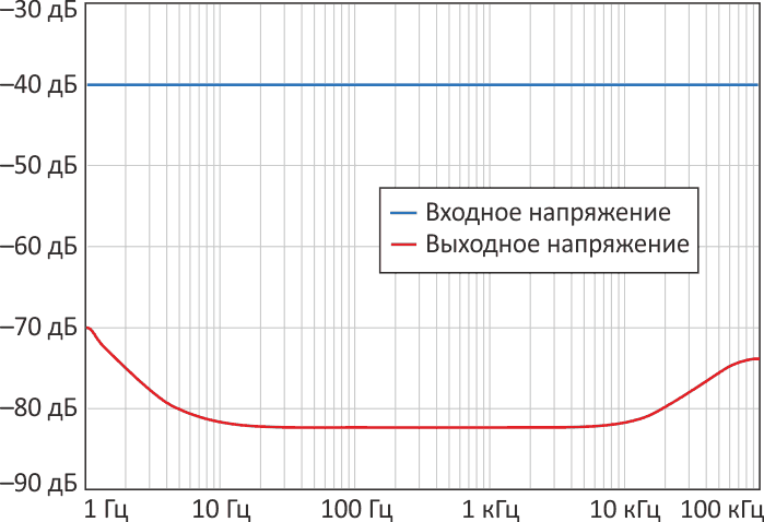

Одна хорошо известная схема пожирателя пульсаций, которая была популярна среди энтузиастов аудио, доступна в виде комплекта для самостоятельной сборки. Однако эта конструкция относительно сложна, и принцип ее работы основан на компенсации пульсаций. Показанный здесь простой пожиратель пульсаций (Рисунок 1) намного проще и обеспечивает очистку маломощных сигналов звуковых частот примерно на 40 дБ (Рисунок 2), что делает его полезным для использования, например, в предварительных усилителях.

Рисунок 2. С транзисторами, показанными на Рисунке 1, подавление пульсаций
питания остается хорошим далеко за пределами звукового диапазона.
Конструкция проста и состоит из фильтра, буферизованного повторителем. Делитель напряжения (R1 и R2) обеспечивает запас для последующего регулирования. Фильтр нижних частот (R3 и C1) очищает напряжение, которое буферизуется эмиттерным повторителем (Q1 и R4), смещающим напряжение на величину падения на p-n переходе. Проходной транзистор (Q3) и усилитель обратной связи (Q2) обеспечивают усиление и восстанавливают напряжение, теряемое на p-n переходе транзистора Q1.
Эта схема имеет достаточный коэффициент усиления, требуемый для компенсации, которую обеспечивают элементы R6 и C2. Напряжения на базе Q1 и на выходе практически равны, поэтому транзисторы образуют эмиттерный повторитель с обратной связью.
Соотношение сопротивление резисторов R1 и R2 должно быть выбрано таким образом, чтобы выходной сигнал пожирателя пульсаций оставался ниже любых провалов входного напряжения. В противном случае схема «выпадет», как и любой другой регулятор.

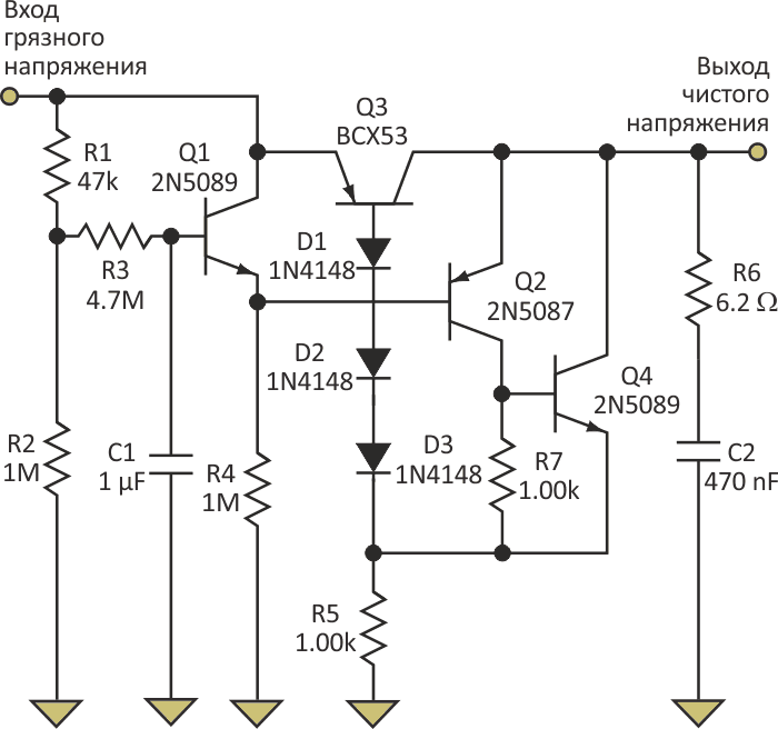

В более мощном пожирателе пульсаций простая схема дополнена транзистором (Q4) для увеличения коэффициента усиления.
Рисунок 3. В более мощном пожирателе пульсаций простая схема дополнена

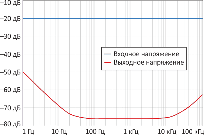

Если требуется очистка более мощного сигнала, чем может обеспечить простой пожиратель пульсаций, использование в обратной связи составного транзистора обеспечит больший коэффициент усиления (Рисунок 3). В более мощной версии добавлены элементы Q4 и R7, увеличивающие коэффициент усиления по сравнению с тем, что можно получить только с транзистором Q2, а диоды (D1 - D3) увеличивают запас по напряжению, необходимый для работы составного транзистора. В результате улучшается подавление пульсаций в звуковом диапазоне (Рисунок 4), но теряется эффективность в диапазоне высоких частот.
Усложненная конструкция вынуждает пожертвовать высокочастотными характеристиками для обеспечения большей выходной мощности.
Рисунок 4. Усложненная конструкция вынуждает пожертвовать высокочастотными
Высокочастотные характеристики простого пожирателя пульсаций являются еще одним преимуществом этой схемы по сравнению с LDO стабилизатором. Многие LDO, особенно те, в которых в качестве проходного элемента используются MOSFET, демонстрируют плохое подавление пульсаций источника питания на высоких частотах.
Хотя транзисторов, показанных на схеме, вполне достаточно для работы со звуковыми сигналами, схема на Рисунке 1 с высокочастотными транзисторами, такими как MMBT3904 и MMBT3908, доказала свою эффективность там, где требуется подавление помех в полосе до нескольких мегагерц. Для подавления еще более высоких частот могут использоваться транзисторы MBTH10 и MBTH81.
