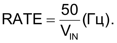

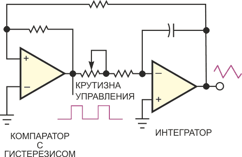

Схема на Рисунке 1 представляет собой один из вариантов хорошо знакомого генератора треугольных импульсов на основе интегратора и компаратора, который чаще всего реализуется на двух операционных усилителях. Интегратор и компаратор соединяют петлей положительной обратной связи, в результате чего образуется схема, в которой компаратор управляет интегратором, а интегратор компаратором. Фиксированная ширина петли гистерезиса компаратора определяет размах треугольных импульсов на выходе интегратора. Крутизну управления (RATE) можно регулировать потенциометром, изменяющим коэффициент усиления интегратора, и, таким образом, получить выходной сигнал треугольной формы с постоянной амплитудой и переменной частотой. В схеме на Рисунке 2 усиление интегратора фиксировано, в то время как величина гистерезиса может изменяться. Трансимпедансный усилитель (ТИУ) IC2 задает ширину петли гистерезиаса, образуя генератор, период колебаний которого является линейной функцией приложенного извне напряжения. Крутизна управления обратно пропорциональна управляющему напряжению, иными словами, отклик генератора на входное напряжение имеет характер 1/x. Такой генератор может быть полезен в приложениях аналого-цифрового преобразования и синхронизации систем задержки времени, таких, например, как линии задержки звукового сигнала.
Это схема классического генератора треугольных импульсов, использующая интегратор и компаратор с гистерезисом.
Рисунок 1. Это схема классического генератора треугольных импульсов,

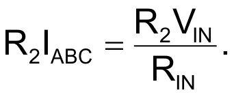

В схеме на Рисунке 2 резистор R3 и выходное напряжение ±15 В компаратора определяют фиксированный ток интегратора ±20 мкА. Интегратор формирует треугольные импульсы с постоянной скоростью нарастания ±200 В/с и пиковой амплитудой, зависящей от величины гистерезиса, устанавливаемого выходным напряжением ТИУ IC2. С увеличением VIN ширина петли гистерезиса и пиковая амплитуда треугольных импульсов увеличиваются, и, соответственно, увеличивается период импульсов T. При изменении VIN от 0 до 10 В амплитуда треугольных импульсов меняется примерно от 1 мВ до максимального пикового значения 20 В. В том же диапазоне VIN период увеличивается с 20 мкс до 200 мс. Микросхема IC1 и транзистор Q1 образуют источник тока, линейно управляемый напряжением, подающий ток смещения IABC в ТИУ. Ток смещения равен
Как можно видеть, при изменении VIN от 0 до 10 В ток IABC меняется от 0 до 0.5 мА. ТИУ работает как коммутируемый генератор тока, вырабатывающий двунаправленный выходной ток, примерно равный по амплитуде IABC, когда он получает управляющий сигнал от выхода компаратора с открытым коллектором.

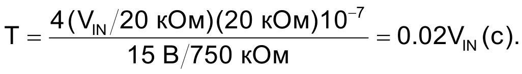

Период колебаний T генератора можно рассчитать следующим образом:
При показанных на схеме номиналах компонентов
Потенциометр P1 устанавливает период полной шкалы для VIN = 10 В, а P2 обнуляет входное напряжение смещения ТИУ, чтобы оптимизировать характеристики при малых значениях VIN. При показанных номиналах компонентов схема охватывает диапазон в три декады от 200 мкс до 200 мс с ошибкой линейности менее 1%. При T = 100 мкс ошибка увеличивается до 2%. С конденсатором интегратора емкостью 10 нФ схема генерирует на частотах примерно до 150 кГц (T = 6.7 мкс). Наилучшие характеристики в этой схеме обеспечивает ТИУ CA3280 благодаря малому смещению. При использовании микросхем CA3080 и LM13600 характеристики схемы ухудшаются. Для минимизации звона на пиках треугольных импульсов операционный усилитель интегратора должен иметь низкие входные токи смещения и высокую скорость отклика. Одинаково хорошо работают микросхемы AD843 и CA3140. Можно добавить температурную компенсацию, включив термистор в цепь входного аттенюатора ТИУ. Наконец, обратите внимание, что используемые в интеграторе конденсаторы должны быть полистирольными или полипропиленовыми.
