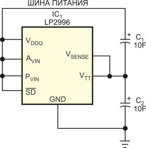

Этой простой схеме требуется всего одна микросхема для балансировки зарядов и подержания напряжения в точке соединения конденсаторов большой емкости на уровне половины напряжения питания.
Рисунок 1. Этой простой схеме требуется всего одна микросхема для балансировки

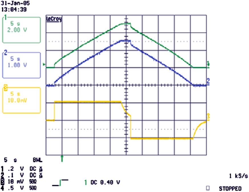

Чтобы устранить это нежелательное рассогласование, микросхема IC1 оконечного регулятора DDR LP2996 отдает или забирает ток обоих конденсаторов и активно поддерживает их напряжения на уровне, равном половине напряжения питания (Рисунок 1).Микросхема LP2996, предназначенная для использования в качестве активной оконечной нагрузки в устройствах DDR SDRAM, может принимать или отдавать большие токи. Работающий в режиме класса B выходной каскад микросхемы LP2996 (вывод VTT) управляет общей точкой соединения конденсаторов, активно поддерживая ее потенциал на уровне VDDQ/2 и активизируясь только тогда, когда происходит разбалансировка конденсаторов. При балансе LP2996 не расходует зарядный ток и, таким образом, работает с высоким КПД. В техническом описании устройства указано, что ошибка разбаланса LP2996, обусловленная смещением выходного напряжения VTT, составляет ±30 мВ относительно уровня VDDQ/2. На Рисунке 2 показаны формы напряжений при заряде и разряде конденсаторов скачками тока 1 А.
Рисунок 2. Осциллограммы сигналов в схеме активной балансировки показывают напряжение на шине
питания (верхняя кривая), напряжение в точке соединения двух конденсаторов (средняя кривая)
и ток заряда/разряда (нижняя кривая), масштабированный до 1 А на деление. Осциллограммы
соответствуют интервалу заряда током 1 А до напряжения 5 В, за которым следует разряд
током 1 А до 0 В. Ступени на осциллограммах в начале интервалов заряда и разряда
обусловлены внутренними ESR конденсаторов.
