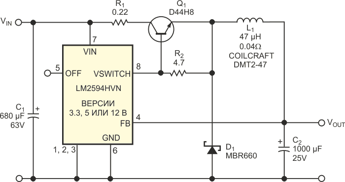

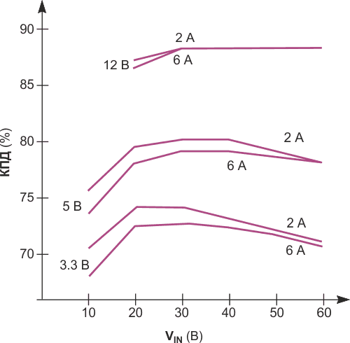

В схеме на Рисунке 1 используется минимальное количество внешних компонентов, чтобы увеличить максимальный выходной ток микросхемы понижающего импульсного стабилизатора с 0.5 А до более чем 6 А. Схема рассчитана на входное напряжение от 15 до 60 В и, в зависимости от выбранного варианта микросхемы, обеспечивает выходное напряжение 3.3, 5 или 12 В. На Рисунке 2 представлены графики КПД преобразования для трех стандартных выходных напряжений, построенные для диапазона входных напряжений до 60 В. Схема полезна в тех случаях, когда требуемое напряжение, ток или и то, и другое превышают значения, допустимые для стандартных микросхем. LM2594 – это понижающий преобразователь напряжения с внутренним ключом, способным коммутировать ток до 0.5 А на частоте 150 кГц. Этого тока достаточно для питания базы транзистора Q1 и резистора смещения R2. Резистор R2 предназначен для быстрого выключения быстродействующего n-p-n транзистора Q1, имеющего коэффициент передачи тока свыше 10 при токе коллектора 6 А. Назначение R1 может быть неочевидным без некоторого знания внутреннего устройства LM2594. Его сопротивление таково, чтобы напряжения, падающего на нем при пиковом токе, было достаточно для начала насыщения транзистора Q1. Насыщение приводит к падению коэффициента передачи тока Q1, и, когда ток базы транзистора возрастает до более чем 0.5 А, LM2594 переходит в режим поимпульсного защитного ограничения тока, за которым в случае серьезной перегрузки следует снижение тактовой частоты.
Эта недорогая схема рассчитана на высокие входные напряжения и большие выходные токи.
Рисунок 1. Эта недорогая схема рассчитана на высокие входные напряжения и большие
выходные токи.
В этом примере конструкции используются компоненты, монтируемые в отверстия, поскольку они недороги и среди них легко найти конденсаторы с низким ESR и подходящие дроссели. При наихудшем сочетании входного напряжения и тока нагрузки транзистор Q1 и диод D1 рассеивают по 3 Вт каждый, поэтому для поддержания температуры в допустимых пределах нужно подобрать радиатор подходящего размера. Теплоотвод от 6 до 7 °C/Вт позволяет обоим устройствам работать при температуре окружающей среды до 85 °C. В качестве конденсаторов с низким ESR используются устройства серии PL компании Nichicon. R2 рассеивает менее 0.25 Вт, но R1 при токе полной нагрузки может рассеивать 1 Вт при высоком VIN и более 5 Вт при низком VIN. Для минимизации нагрева резистор R1 надо расположить подальше от микросхемы. Версия LM2594 в корпусе DIP при высоком VIN рассеивает мощность до 0.5 Вт; поэтому, чтобы избежать теплового отключения, выводы 1, 2, 3 и 6 следует припаять к заземляющей поверхности площадью более 25 см2. Кроме того, если функция включения/выключения микросхемы не нужна, вывод 5 следует припаять к земле.
В диапазоне входных напряжений от 15 до 60 В схема на Рисунке 1 демонстрирует хороший КПД.
Рисунок 2. В диапазоне входных напряжений от 15 до 60 В схема
