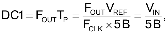

D-триггер #1 микросхемы HC74 с операционным усилителем (ОУ) #2 микросхемы LMC6482 образуют контур обратной связи, работающий как компаратор с высоким разрешением, выход Q которого с высокой скоростью (задержки в HC74 составляет наносекунды) переключается между 0 и 5 В в соответствии с изменениями состояний 0/1 выхода операционного усилителя, происходящими при тактировании триггера. Таким образом, управляемый петлей обратной связи коэффициент заполнения DC1 импульсов триггера усредняется по времени цепочкой R1C3, напряжение на которой равно
и
Однако источник питания цифровых цепей – плохой выбор для опорного напряжения преобразователя, поэтому, если бы на этом история заканчивалась, ожидать большой точности ПНЧ было бы нельзя. Нужна какая-то хитрость, чтобы компенсировать неизбежную неточность и шумы шины питания +5 В.

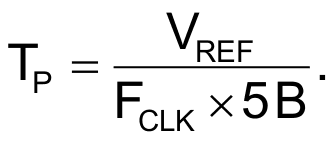

Сравнивая это среднее значение с VREF, ОУ #1 управляет длительностью TP:
Поскольку оба триггера находятся на одном кристалле, параметры, влияющие на точность, такие как задержки распространения, времена переключения и напряжения смещения, будут очень похожими и хорошо отслеживать друг друга при изменении температуры и напряжения питания, что делает компенсацию очень эффективной.
Эти импульсы длительностью TP становятся опорной частотой для триггера #1. Таким образом
что дает (наконец-то) желаемую классическую формулу преобразования для синхронного ПНЧ:
