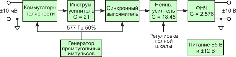

Блок-схема усилителя показана на Рисунке 1. Он обеспечивает фиксированное усиление в 1000 раз, разделенное между инструментальным усилителем, регулируемым неинвертирующим усилителем и фильтром нижних частот. Коммутаторы полярности и инструментальный усилитель преобразуют входное постоянное напряжение в биполярные прямоугольные импульсы, что позволяет применять метод синхронного детектирования.
Блок-схема усилителя.
Рисунок 1. Блок-схема усилителя.

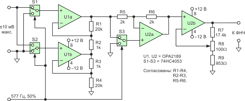

На Рисунке 2 представлена схема первых четырех блоков блок-схемы. Высококачественные операционные усилители обеспечивают сверхнизкое напряжение смещения, очень низкий уровень шума и скорость нарастания 20 В/мкс. Допустимое отклонение сопротивлений всех резисторов составляет 1%, но резисторы с R1 по R6 должны быть подобраны в пары с точностью 0.05%.
Принципиальная схема части усилителя (фильтр представлен на отдельной схеме).
Рисунок 2. Принципиальная схема части усилителя (фильтр представлен на отдельной схеме).

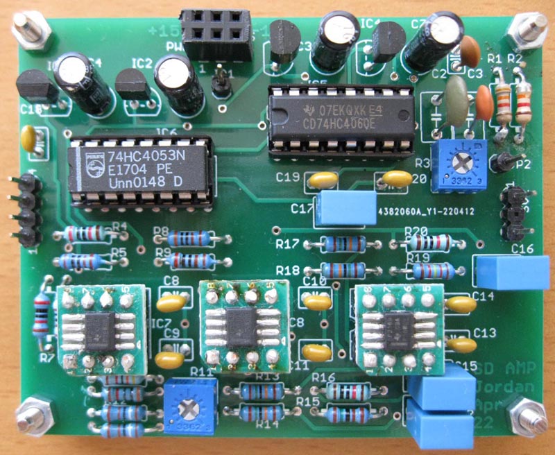

Устройство, собранное на печатной плате, показано на Рисунке 4. Двухсторонняя плата имеет размеры 78 мм × 62 мм. Все аналоговые земли соединены отдельными печатными проводниками в точке подключения земли источника питания. Все измерения выполнялись относительно этой общей точки.
Усилитель на двухсторонней печатной плате.
Рисунок 4. Усилитель на двухсторонней печатной плате.
Характеристики схемы оценивались с помощью самодельного калибратора напряжения [3] и 6.5-разрядного мультиметра. Для увеличения разрешения по входному напряжению между двумя платами был установлен делитель 100:1.

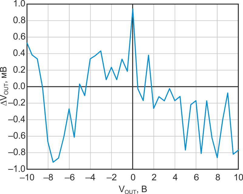

На Рисунке 5 изображены отклонения экспериментальных результатов от линии наилучшего соответствия в зависимости от выходного напряжения. Ошибка находилась в пределах между +1 мВ и –1 мВ. Относительно напряжения полной шкалы 10 В это отличный результат. Смещение передаточной функции на 13 мВ может быть легко устранено аппаратно или программными средствами, если схема подключена к микроконтроллеру.
Отклонения экспериментальных результатов от линии наилучшего соответствия находятся в диапазоне ±1 мВ.
Рисунок 5. Отклонения экспериментальных результатов от линии
