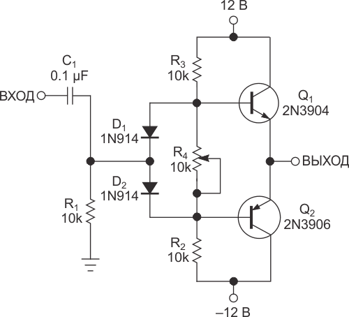

В схемах иногда требуется буфер с единичным усилением, чтобы снизить выходное сопротивление и исключить влияние нагрузки на предыдущий каскад. Для приложения, содержащего полуторамегагерцовый маломощный передатчик и антенну, подойдет буферная микросхема BUF634, но буфер на дискретных транзисторах может быть более удобным и менее дорогим, чем микросхема.
На Рисунке 1 показана классическая конструкция такого буфера. Эта схема может управлять нагрузкой до 200 Ом при пиковом выходном напряжении 2 В. Выходной ток ограничен максимально допустимыми токами коллекторов транзисторов. Если приложению требуется больший выходной ток, можно использовать выходные транзисторы большего размера. Однако подстроечный резистор R4, включенный параллельно диодам, является относительно дорогой деталью, и его нужно отрегулировать так, чтобы получить правильный ток смещения для работы в режиме класса AB. С течением времени эта регулировка, вероятно, будет смещаться.
Типичный буфер может управлять нагрузками до 200 Ом.
Рисунок 1. Типичный буфер может управлять нагрузками до 200 Ом.

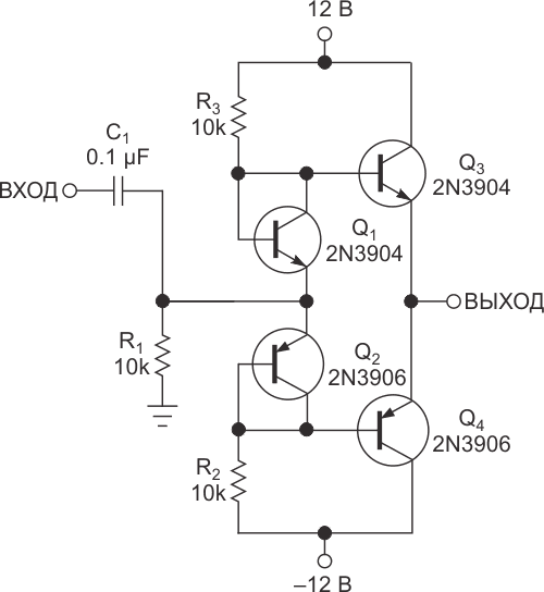

В более простой схеме, такой, как показана на Рисунке 2, вместо диодов используются транзисторы токовых зеркал Q1 и Q2. Резисторы R2 и R3 задают ток смещения при нулевом сигнале в цепях транзисторов смещения. Эффект токового зеркала приводит к тому, что ток в выходных транзисторах почти равен току в транзисторах смещения – в данном случае это примерно 1.2 мА. Поскольку произведение коэффициента передачи тока на полосу пропускания транзисторов 2N3904 и 2N3906 составляет 300 МГц, эта схема должна работать на частотах до 100 МГц или выше.
Транзисторы токового зеркала заменяют диоды в схеме на Рисунке 1.
Рисунок 2. Транзисторы токового зеркала заменяют диоды
Однако на этих частотах компоновка схемы может иметь решающее значение, а скорость нарастания, которая неизвестна, может ограничивать возможности применения схемы. Смещение схемы составляет приблизительно 0.1 В, что не создает проблем для данного приложения, поскольку в ней используется разделительный конденсатор C1. Если включить буфер в контур обратной связи операционного усилителя, усилитель может обнулить это смещение.

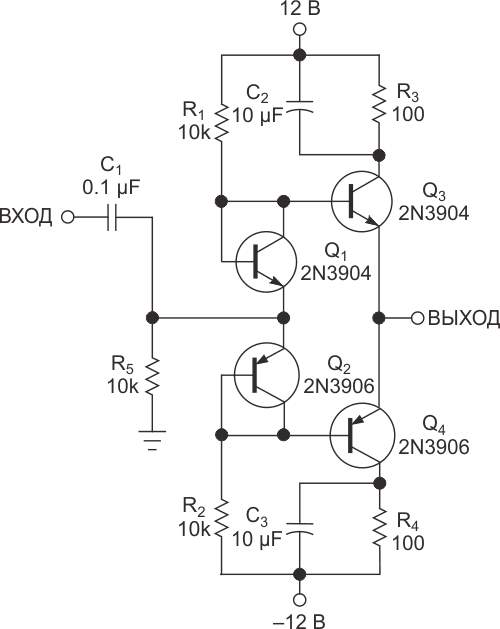

Резисторы R3 и R4 ограничивают выходной ток.
Рисунок 3. Резисторы R3 и R4 ограничивают выходной ток.
Если потребуется контролировать ток выходных транзисторов Q3 и Q4, в их коллекторы можно добавить резисторы R3 и R4 сопротивлением 100 Ом (Рисунок 3) и блокировочные конденсаторы C2 и C3 емкостью 10 мкФ. Напряжения на этих резисторах отражают токи коллекторов, которые у двух выходных транзисторов почти равны и близки к значению, рассчитанному по номиналам резисторов R1 и R2.
