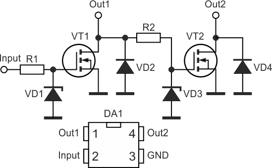

Силовой модуль, Рисунок 1, содержит два последовательно включенных транзистора VT1 и VT2, защищенных диодами VD2 и VD4 при работе на индуктивную нагрузку или при случайной переполюсовке питающего напряжения, а также ограничители напряжений на резисторах R1, R2 и стабилитронах VD1, VD3. Стоки или коллекторы транзисторов, к которым может быть подключены нагрузки, открыты. В зависимости от свойств транзисторов такие модули могут быть использованы в аналоговых или цифровых устройствах. Такая достаточно очевидная комбинация элементов может быть размещена в корпусе DIP4, Рисунок 1.
Электрическая схема силового модуля на основе двухстокового полевого транзистора и его возможная цоколёвка в корпусе DIP4.
Рисунок 1. Электрическая схема силового модуля на основе двухстокового

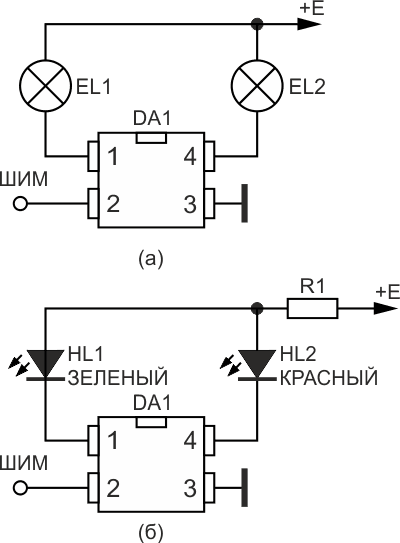

На Рисунке 2 продемонстрированы способы управления работой оптических осветительных или индикаторных устройств с использованием широтно-импульсной модуляции (ШИМ) или при подаче на вход модуля аналогового сигнала. Регулируя коэффициент заполнения импульсов входного сигнала (либо амплитуду аналогового сигнала), можно перераспределять мощность светового потока, излучаемого источниками света (лампами накаливания или светодиодами), изменять тепловыделение нагревательных элементов, либо управлять скоростью вращения роторов электродвигателей.
Варианты использования двухстокового силового модуля с ШИМ управлением при его нагружении на источники оптического излучения: (а) -  лампы накаливания; (б) - светодиоды.
Рисунок 2. Варианты использования двухстокового силового модуля
(а) – лампы накаливания; (б) – светодиоды.

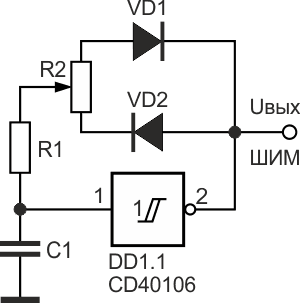

В качестве источника управляющих сигналов для широтно-импульсного управления может быть использована классическая схема генератора, Рисунок 3. Такой генератор позволяет при помощи потенциометра R2 регулировать коэффициент заполнения импульсов выходных сигналов практически от 0 до 100%.
Вариант простейшего генератора импульсов для широтно-импульсного управления выходного сигнала.
Рисунок 3. Вариант простейшего генератора импульсов для

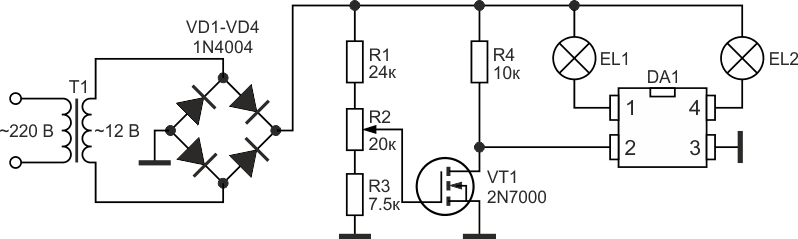

На Рисунке 4 приведена схема аналогового управления энерговыделением в цепях нагрузки (например, ламп накаливания) с использованием двухстокового силового модуля при питании устройства от мостового выпрямителя без сглаживающих пульсации конденсаторов.
Аналоговое управление работой двухстокового силового модуля при его питании нефильтрованным напряжением от мостового выпрямителя.
Рисунок 4. Аналоговое управление работой двухстокового силового модуля при его питании

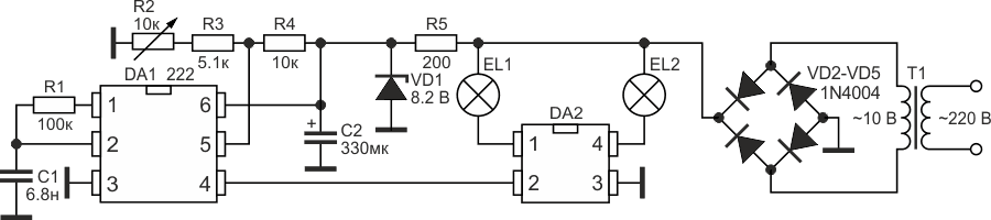

Простая схема управления попеременной работой двух нагрузок с использованием в качестве ШИМ-генератора микросхемы 222 [3, 4] и выходного каскада на основе силового двухстокового модуля показана на Рисунке 5.
Управление нагрузками двухстокового силового модуля от ШИМ-генератора на микросхеме DA1 222.
Рисунок 5. Управление нагрузками двухстокового силового модуля от ШИМ-генератора на микросхеме DA1 222.
Для питания нагрузок (ламп накаливания EL1 и EL2) используется понижающий трансформатор и диодный мост VD2–VD5. Для питания ШИМ-генератора использован параметрический стабилизатор напряжения, выполненный на резисторе R5 и стабилитроне VD1. Для фильтрации выпрямленного напряжения используется конденсатор C2. Коэффициент заполнения импульсов плавно регулируется от 0 до 100% потенциометром R2.

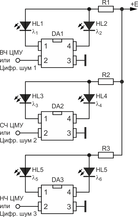

Использование двухстоковых транзисторов в составе цветомузыкальной установки, либо в качестве генератора неповторяющихся цветовых эффектов.
Рисунок 6. Использование двухстоковых транзисторов в составе
На Рисунке 6 показана возможность использования микросхем DA1–DA3 222 в качестве выходных каскадов цветомузыкальной установки (ЦМУ). На управляющие входы установки подаются предварительно отфильтрованные по полосе частот сигналы – низкие (НЧ), средние (СЧ) и высокие (ВЧ) частоты. В качестве нагрузок каналов используют светодиоды разного цвета свечения, что позволяет синтезировать разнообразные цветовые гаммы на собирающем свет экране.
Кроме цветомузыкальных установок на основе данной конструкции может быть создан генератор цветовых эффектов, для чего на управляющие входы элементов DA1–DA3 подаётся цифровой шум от трех независимых источников. Это позволяет наблюдать при помощи разноцветных светодиодов красивые цветовые эффекты, переливающиеся во времени по случайному закону.
