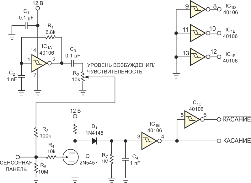

Работа схемы, показанной на Рисунке 1, основана на обнаружении увеличения емкости, обусловленного прикосновением к контакту. Хотя для реализации простой конструкции иногда может потребоваться сложная схема, показанное здесь устройство предлагает недорогой подход, использующий небольшое количество компонентов.
В недорогом интерфейсе сенсорной панели на один канал используются три инвертора с триггерами Шмитта и полевой транзистор.
Рисунок 1. В недорогом интерфейсе сенсорной панели на один канал используются три инвертора с триггерами
На Рисунке 1 инвертор IC1A работает как генератор прямоугольных импульсов с частотой приблизительно 150 кГц. Выход генератора связан по переменному току с потенциометром R2, который устанавливает уровень управляющего сигнала и, следовательно, чувствительность сенсорной панели. Прямоугольные импульсы, смещающие затвор на несколько вольт, периодически переключает n-канальный полевой транзистор Q1 из режима проводимости в режим отсечки. С размахом от 0 до 12 В прямоугольные импульсы повторяются на стоке транзистора Q1. Пиковый детектор, образованный элементами D1, R7 и C4, обеспечивает постоянное напряжение, достаточное для того, чтобы на выходе инвертора IC1B установился низкий логический уровень.
Однако если кто-то прикоснется к сенсорной панели, любая добавленная емкость относительно земли или общего провода уменьшит переменное напряжение на затворе полевого транзистора, и Q1 будет постоянно проводить ток. Размах прямоугольных импульсов, подаваемых на диод D1, уменьшится. Напряжение на конденсаторе C4 упадет ниже логического порога, и уровень сигнала на выходе инвертора IC1B станет высоким. Регулировкой потенциометра R2 можно установить требуемую чувствительность и компенсировать разброс напряжений отсечки полевых транзисторов. Стремящиеся к новизне или ностальгии могут использовать половину двойного триода 12AX7 в качестве генератора, а оставшуюся половину вместо транзистора Q1.
Выбор соответствующих сопротивлений анодных резисторов позволит работать с источником анодного напряжения 12 В.
