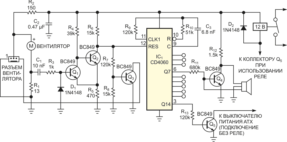

Схему, показанную на Рисунке 1, можно использовать для контроля скорости вращения двигателя вентилятора постоянного тока и подачи сигнала тревоги в случае остановки двигателя. Одним из возможных применений схемы является мониторинг скорости вентилятора, охлаждающего процессор персонального компьютера (ПК), перегрев которого может привести к гибели всей системы. BIOS ПК часто имеет ограниченные возможности для контроля скорости вентиляторов процессора или корпуса во время загрузки. Более того, если сегодня вы включите в BIOS функцию защиты вентилятора процессора, завтра у вас могут возникнуть с ней проблемы. Если ускорение вентилятора при включении компьютера замедляется, BIOS выключает компьютер в начале последовательности загрузки, не позволяя зайти в настройки, чтобы исправить ситуацию. Поэтому в описании материнской платы эту функцию вентилятора часто советует отключать. Схема на Рисунке 1 показывает способ реализации непрерывного контроля, подачи сигнала тревоги и автоматического отключения системы при возникновении неполадок с вентилятором.
Эта схема обеспечивает дополнительный звуковой сигнал по истечении тайм-аута, когда бесщеточный двигатель вентилятора постоянного тока снижает скорость вращения. Затем, после второго тайм-аута, схема выключает ПК.
Рисунок 1. Эта схема обеспечивает дополнительный звуковой сигнал по истечении тайм-аута, когда бесщеточный
схема выключает ПК.
Импульсы на резисторе R1, возникающие при коммутации в бесколлекторном двигателе вентилятора, запускают триггер Шмитта Q1/Q2, который управляет транзисторным ключом Q3, коммутируя контакт датчика разъема материнской платы вентилятора; частота коммутации пропорциональна скорости вращения. Дополнительно выход триггера сбрасывает таймер с двумя периодами тайм-аута; по истечении первого тайм-аута активируется звуковой сигнал тревоги.
После второго тайм-аута транзистор Q5 выключает ПК с помощью реле или без него. Реле обеспечивает более определенное сопротивление контакта и менее подвержено помехам, поэтому использование реле предпочтительнее, когда расстояние между этой схемой и разъемом выключателя питания на материнской плате превышает 20–30 см. Коллектор транзистора Q5 или контакты реле нужно подключить параллельно кнопке включения питания. Схема аварийной сигнализации состоит из транзистора Q4 и трехвыводного пьезоэлектрического зуммера.
