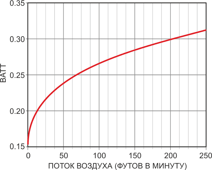

Если разность температур перехода транзистора и окружающего воздуха поддерживать на постоянном уровне (например, ΔT = 31 °C), необходимая для этого мощность будет зависеть от скорости потока воздуха P = 31/ZT, как показано на Рисунке 1. Обратите внимание на раздражающую нелинейность.
Зависимость мощности, рассеиваемой транзистором в корпусе TO-92, от воздушного потока, при поддержании температуры корпуса на 31 °C выше температуры окружающей среды (PW = 31/ZT).
Рисунок 1. Зависимость мощности, рассеиваемой транзистором в корпусе TO-92,

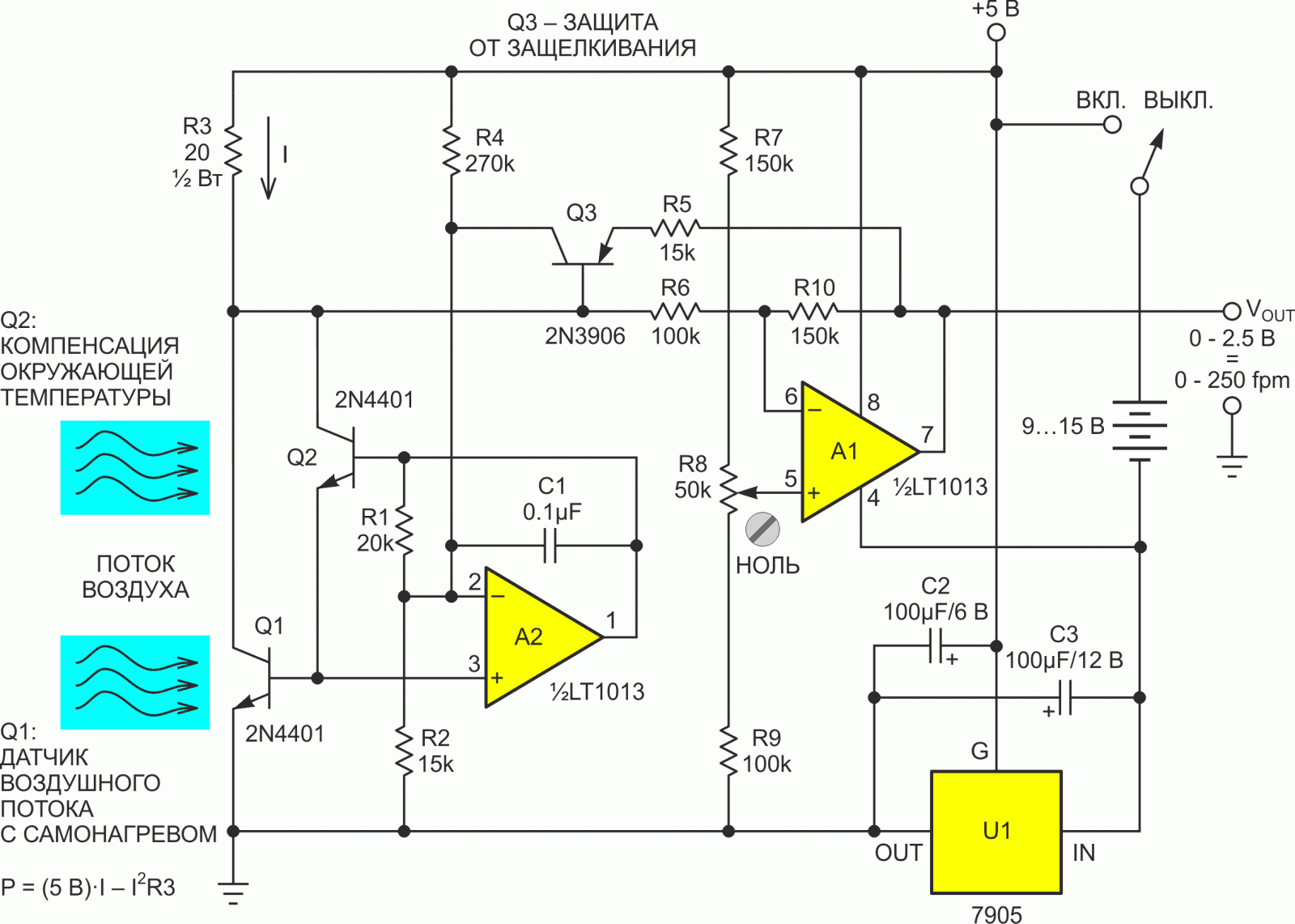

На Рисунке 2 показана практическая схема портативного термостата для поддержания этой разности температур ΔT, в котором пара Дарлингтона (транзисторы Q1 и Q2) используется для компенсации температуры окружающей среды и преобразования нелинейной зависимости рассеиваемой мощности PW от воздушного потока в линеаризованные показания анемометра.
Схема портативного линеаризованного анемометра с парой Дарлингтона.
Рисунок 2. Схема портативного линеаризованного анемометра с парой Дарлингтона.
Вот как это работает.
Транзистор Q1 служит самоподогревающимся датчиком, моделирующим формулу на Рисунке 1, а Q2 обеспечивает компенсацию температуры окружающей среды. Операционный усилитель A2 замыкает петлю обратной связи, которая, регулируя разность напряжений база-эмиттер транзисторов Q1 и Q2 (и, следовательно, разность температур между Q1 и окружающей средой) поддерживает постоянное значение 31 °C. Он делает это (с помощью большого усиления по току пары Дарлингтона), заставляя ток I транзистора Q1, проходящий через резистор R3, управлять мощностью PW, рассеиваемой транзистором Q1, чтобы отслеживать кривую зависимости тепловыделения от потока воздуха на Рисунке 1. Результирующее напряжение (I·R3), падающее на резисторе R3, является основой для измерения скорости воздушного потока.

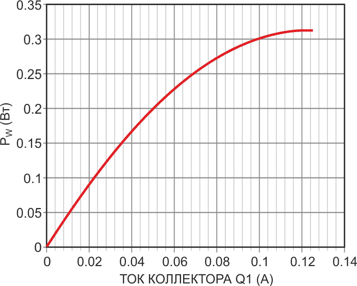

Оказывается, зависимость мощности PW от тока I коллектора транзистора Q1 также нелинейна. На самом деле:
Этот квадратичный член I2 очень полезен. Он отвечает за красивую кривую, показанную на Рисунке 3.
Зависимость мощности, выделяемой на транзисторе Q1, от тока коллектора.
Рисунок 3.. Зависимость мощности, выделяемой на транзисторе Q1
от тока коллектора.

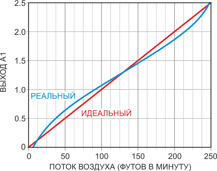

Кривизна 2-го порядка на Рисунке 3 – это то, что компенсирует изгиб зависимости на Рисунке 1. Хотя совпадение не идеальное, после инвертирования, смещения и масштабирования с помощью операционного усилителя A1 полученный выходной сигнал представляет собой откалиброванное значение скорости воздуха (1 В = 100 fpm), которое в диапазоне скоростей от 0 до 250 fpm отличается от идеального менее чем на ±5%, как показано на Рисунке 4.
Зависимость выходного напряжения анемометра от фактической скорости воздушного потока.
Рисунок 4.. Зависимость выходного напряжения анемометра от фактической

Заслуживающей упоминания деталью на Рисунке 2 является транзистор Q3, который я добавил, чтобы исключить возможность «залипания» петли обратной связи усилителя A2, когда вследствие переходного процесса или другой неприятности падение напряжения на резисторе R3 превысит 2.5 В. Это потенциально плохая вещь, поскольку кривая зависимости PW от I вышла бы «за пределы» и инвертировала член обратной связи, определяющий зависимость I от PW, с отрицательного на положительный, в результате чего выход усилителя A2 защелкнулся бы при насыщенной паре Дарлингтона и оставался в таком застрявшем состоянии до прекращения подачи питания.
При приближении насыщения транзистор Q3 открывается и вынуждает усилитель A2 ограничить напряжение, управляющее парой Дарлингтона, до безопасного уровня до тех пор, пока не закончится переходный процесс и не сможет восстановиться нормальное регулирование температуры.
Другой полезной деталью является перевернутый «вверх ногами» регулятор U1, который не только обеспечивает необходимую стабилизацию напряжения шины 5 В, но также «расщепляет» входное питание и добавляет нестабилизированную, но все же полезную отрицательную шину для операционных усилителей. Этот простой, но удобный трюк описан в более ранней статье [1].
